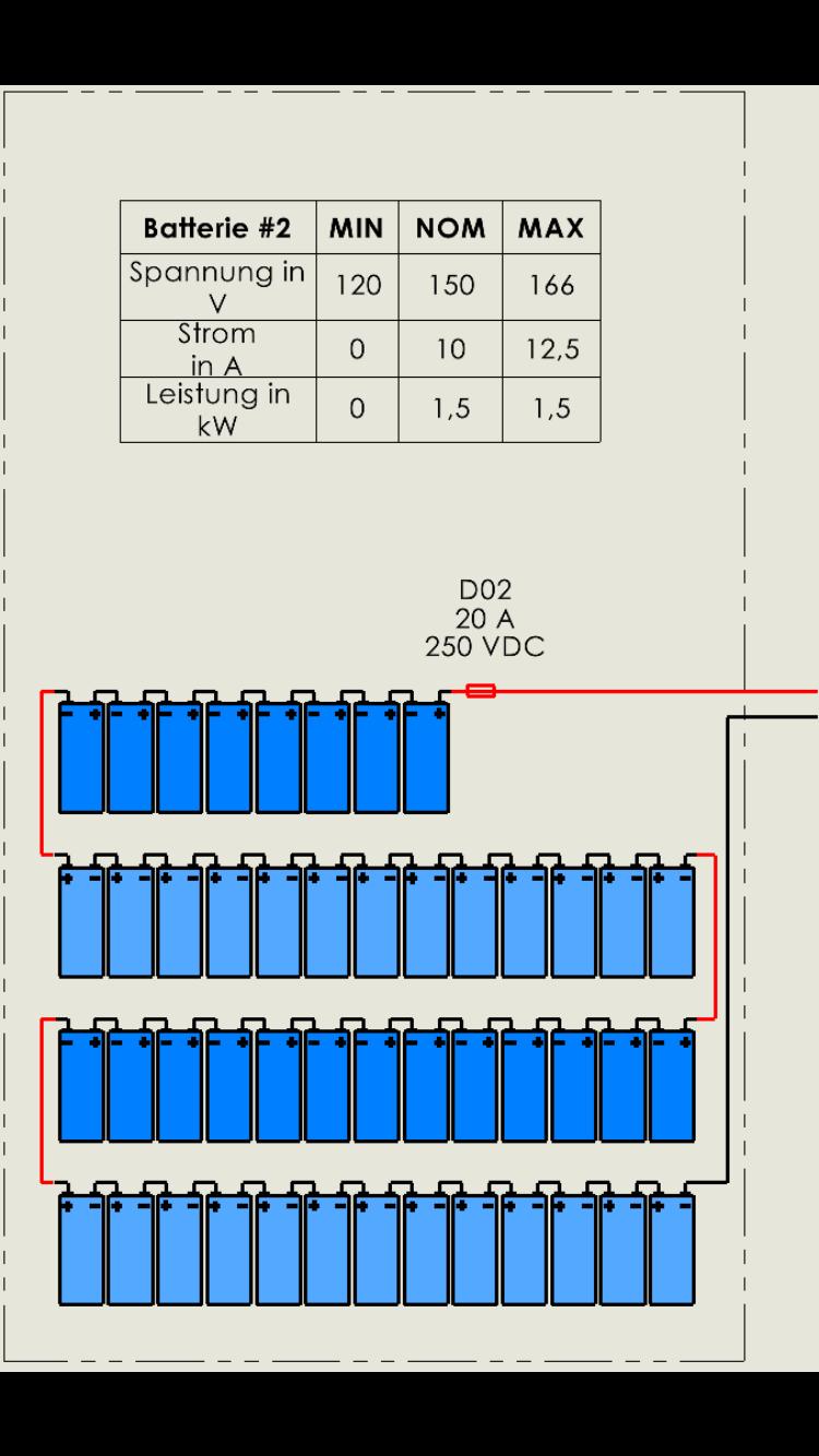

Mein erstes Projekt: 47S
ich bin noch ganz frisch dabei, seid also bitte nachsichtig mit mir. Ich würde mir gerne ein günstiges aber natürlich dennoch sicheres DIY Speichersystem basteln. Aktuell habe ich einen kleinen 2 kWh Speicher in meinem größeren Sunny Boy integriert. Da das aber viel zu wenig ist (besonders für das Geld), möchte ich den Speicher parallel erweitern und die Lade- und Entladeproblematik dem bestehenden Sunny Boy überlassen. Dadurch bin ich zwar auf 1500 W Leistungslimitiert, was mich aber nicht stört da die Akkulebensdauer davon profitieren sollte (gilt dann natürlich für beide).
Anbei eine Exceltabelle zum System inklusive Angebot von Jenny Wu von Docan Technology (Alibaba). Was sagt Ihr zu den Preisen? Datenblätter ebenfalls anbei.
Bezüglich Sicherheit (BMS) bin ich mir noch sehr unschlüssig wie das idealerweise zu realisieren ist. Die Batterie wird zwar bzgl. Minimal-, Maximalspannung und Maximalleistung vom Sunny Boy abgesichert, aber Überwachung der einzelnen Zellen ist natürlich trotzdem erforderlich. Ich finde ja das System von Andreas (BMS 2.0) super.. nur 47 Stück D1 Mini + Kleinkram summieren sich auch ganz schön auf. Außerdem müsste der Raspberry dann zuverlässig ein Lasttrennrelais schalten (welches ich für die erforderlichen Spezifikationen noch nicht gefunden habe). Habt Ihr hier vielleicht einen Tip für mich?
Ein weiteres Problem ist die Einkopplung der großen neuen Batterie parallel zur bestehenden Alten. Die Kopplung darf nur geschehen wenn die Spannungen identisch sind. Idealerweise würde das auch der Raspberry mit dem Lasttrennrelais erledigen. Sodass man einen "Einkoppelwunsch" an den Raspberry schickt und der dann die Spannungen vergleicht und bei weniger als z.B. 0,1 V Spannungsdifferenz die zweite, neue und große Batterie dazuschaltet.
Da der Sunny Boy die Leistungsabnahme auf 1500 W begrenzt, kann ich meine große neue Batterie entspannt mit einer 20 A D02 Sicherung absichern, oder? 1500 W / 120 V = 12,5 A max.
Ich bin sehr gespannt auf Euer Feedback und Eure Gedanken zu meinem ersten Projekt :slight_smile:
Viele Grüße
Dominik

    Hallo!
    Von SMA gibt es verschiedene Wechselrichter, mit 48V oder "Hochspannung" zum Akku. Du hast offensichtlich einen mit höherer Spannung, das zeigen deine Messwerte ja sehr deutlich. Das hat stromsparer99 vielleicht übersehen. Der Eigenbau von Speichern >16 Zellen wird hier selten durchgeführt, ist aber nicht unmöglich. Wir sind aber in einem Bereich, an dem nur noch Elektrofachkräfte mit ausreichend Respekt vor der‌ Spannung arbeiten sollten.
    Kompliziert ist die Kommunikation mit dem Wechselrichter, da die meisten Wechselrichter >48V eine aktive Kommunikation mit dem Akku voraussetzen, um diesen überhaupt zu nutzen. Weil jeder Wechselrichter sein eigenes Protokoll spricht scheitert ein Eigenbau-Akku häufig daran.
    Das kannst du aber elegant umgehen, da du ja bereits einen Akku besitzt. Es reicht wahrscheinlich aus, wenn der vorhandene Akku mit dem Wechselrichter spricht. Dem Wechselrichter kann die Akku-Kapazität ja eigentlich egal sein, er darf den Akku halt nur nicht zu hoch laden oder zu tief entladen. Möglicherweise stimmen die Anzeigen in der SMA App über den Akku nicht mehr.
    Dein zusätzlicher Akku benötigt natürlich auch ein BMS, dieses läuft dann Autark und kümmert sich nur um den Schutz des Akkus und dem Balancing. Es gibt teure BMS-Lösung für Akkus >32S, damit habe ich keine Erfahrung. Sowas solltest du aber bevorzugen.
    Es ist prinzipiell auch möglich mehrere 16s, 24s oder 32s Akku-Packs in Reihe zu schalten. Dabei gibt es aber einige Fallstricke, u.a. musst du das Balancing zwischen den einzelnen 16/24/32s Packs berücksichtigen. Hierzu werben einige Aktiv-Balancer damit, dass mehrere Geräte in Reihe geschaltet werden können, wenn einige Zellen überlappend an zwei Geräte angeschlossen werden. Siehe zum Beispiel hier: https://www.jkbms.com/product/jk-b2a24s/, Abschnitt "4.3 Multiple Equalizer Cascading Installation".
    Bei mehreren BMS in Reihe muss man aber sehr genau wissen, was man da tut. Schon der gleichzeitige Anschluss von 2 BMS mit einem RS485/TTL-Port an einem Laptop kann zu einem krassen Kurzschluss führen, bei dem ein Akku-Pack über die Datenleitungen im Laptop kurzgeschlossen wird. Zum Glück gibt es Bluetooth, per Funk kann zumindest dem Laptop/Smartphone nichts passieren.

    Ich denke ich werde es mit der von the2masters vorgeschlagenen Serienschaltung von zwei JKBMS versuchen.
    Ganz schlechte Idee.
    Erstmal sind die wenigsten BMS für eine Reihenschaltung zugelassen.
    Grund ist die Spannungsfestigkeit der Mosfets, die die Abschaltung machen sollen. Gerade bei JK, die schon für grosse Zellenzahl gemacht sind, kann ich mir das kaum vorstellen.
    Und für das Balancing der beiden Blöcke müsstest du auch noch was vorsehen. Jedes kümmert sich ja nur um die Differenz der Zellen seines Blocks. Aber nicht um die Spannung im Vergleich zum anderen Block.
    Wäre aber machbar.
    Kann man bei dem BMS nicht benötigte Eingänge auch einfach frei lassen falls die Zellanzahl nicht zufällig mit der Anzahl der Eingänge übereinstimmen sollte?
    Auch da: normalerweise nicht, ausser das BMS ist dafür vorgesehenen (ich glaube die JK gehören dazu) oder man kann Parameter verstellen ( das mache ich bei den kleinen JBD von SZLLT) oder man müsste Firmware ändern.
    Im JK BMS sind Mosfet's mit 100V Spanngsfestigkeit verbaut, die kann man nicht in Reihe schalten ohne vorher umzubauen. Wenn dann muss das schon ein BMS sein das die 47s auch kann. Da wird die Luft dünn. Mal abgesehen davon, dass ich nicht den Eindruck habe, dass hier genug Kenntnisse vorhanden sind, um wirklich alle Probleme die dabei entstehen können entsprechend abfangen zu können. Das kann Lebensgefährlich sein und der erste Fehler ist dann der letzte, oder anders gesagt learning by doing endet hier mit dem ersten Fehler. Würde ich niemals machen und ich mach sonst einiges.

    Das verstehe ich nicht ganz. Es muss doch nur sichergestellt sein, dass die Parallelschaltung der beiden Batterien bei gleichem Spannungsniveu erfolgt (± 0,1 V bei Leitungs- bzw. Gesamtwiderstand 0,01 Ohm sind das 10 A Ausgleichsstrom).
    Danke für die Info mit den Mosfets. Mir ist klar, dass das System potentiell tödliche Spannungen und Ströme aufweist. Die Zellüberwachung und Notabschaltung ist auch noch nicht gelöst. Ich werde wie schon gesagt das Projekt auch nicht im Alleingang realisieren.
    Bei parallel schon, aber es ging um die Reihenschaltung von 2 JK BMS hintereinander. Da wäre das neben dem Problem der Spannungsfestigkeit noch zusätzlich zu lösen
