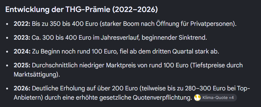

Zur teuren Versicherung: Schau dir mal die THG Quote für dieses Jahr an. Kann stark schwanken. Aber soll dieses Jahr von 200 - 370€ betragen, ja nach Modell der Auszahlung.
Mein Kangoo ZE läuft als LKW (N1) da gibt's noch n bisschen mehr :wink: allerdings ist die Versicherung auch teurer :frowning:
Hier aus Google:
