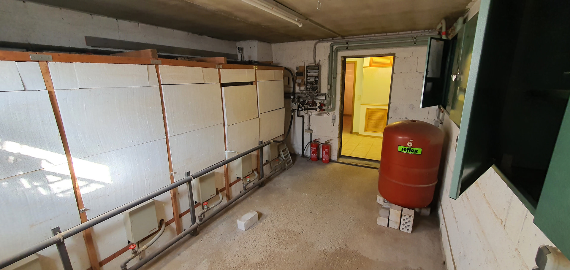

Beim Rundgang gab's im Heizraum eine heftige Überraschung:
Ein Blick in den Heizraum zeigte auf einer Seite eine einzige Styroporwand. Unten luckten die Köpfe von Wasserboilern heraus ... ja, die Fußbodenheizung wurde fast 40 Jahre lang rein elektrisch geheizt.
Hinter der Wand in jede Menge Mineralwolle gehüllt versteckten sich 5 Oldberg Wasserboiler mit insgesamt 3850 Liter Wasserkapazität und einer maximalen Gesamtheizleistung von 50kW! Ich hab' einen privaten Ferraris Stromzähler noch nie in meinem Leben so kreiseln sehen und möcht's auch nie wieder. Knapp 24€ die Stunde kostete der Spaß bei Maximallast. ^^
Des Rätsels Lösung: der Vorbesitzer war Elektromeister und arbeitete im einem Atomkraftwerk. Da war Strom dann wahrscheinlich die günstigste Heizmethode. Immerhin wurde das warme Wasser dann über einen Mischer zur hausweiten Fußbodenheizung gepumpt ... Temperaturregelung in den Räumen? Fehlanzeige. :smiley: Da gab's nur einen Abgleich der Vorlauftemperatur mit der Außentemperatur.

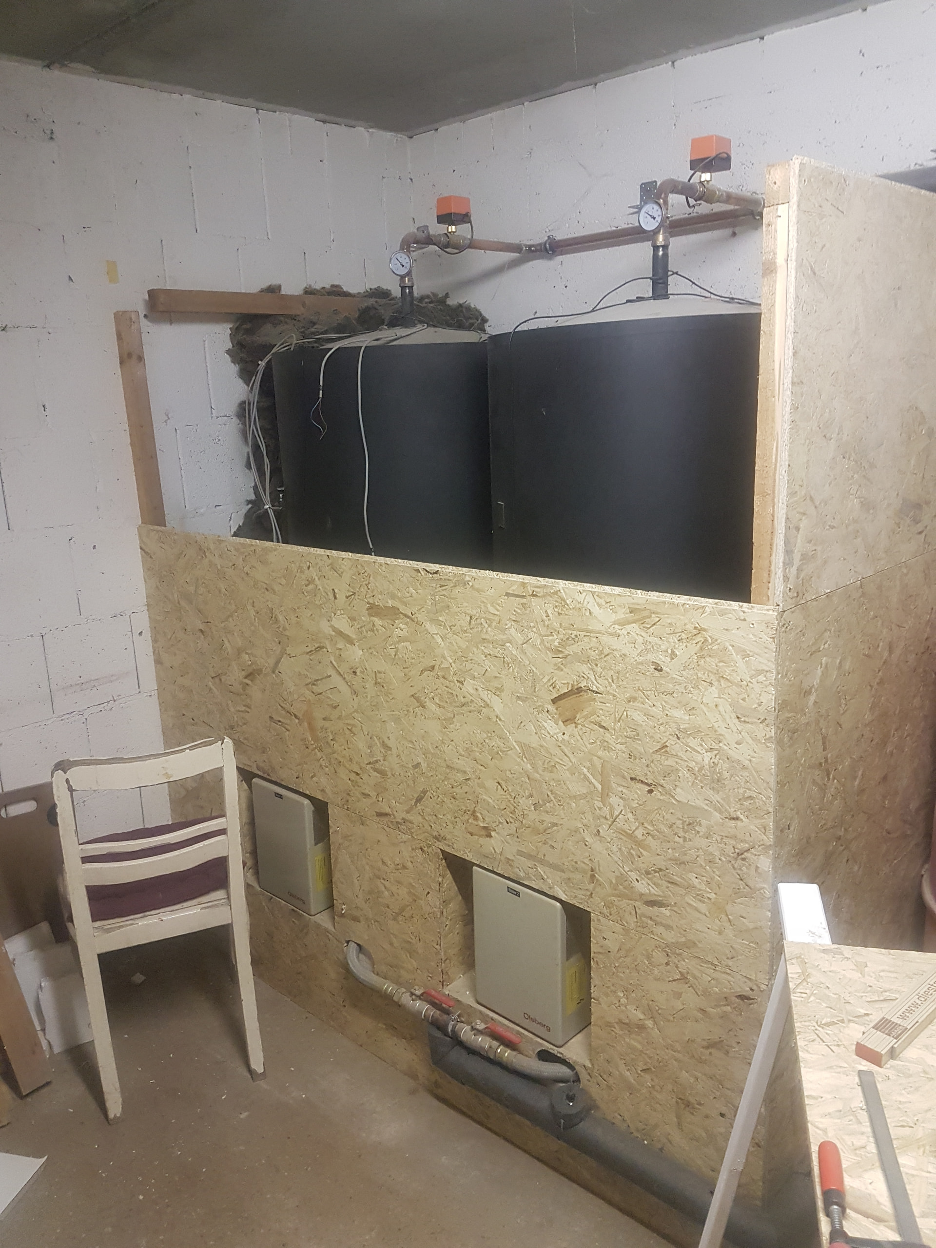

(Mal noch eine Impression meiner Einhausung der beiden verbliebenen Boiler. Wurde natürlich noch bis zur Deckplatte in Holz eingekleidet ... aber heute sieht's schon wieder ganz anders aus ^^)

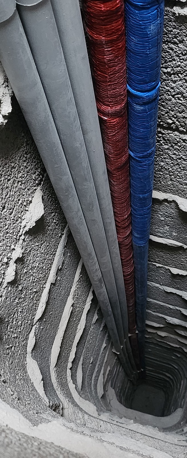

Berechtigt war allerdings sein Einwand, dass ich an ein Rauchrohr keine zwei Geräte anschließen kann (ich hatte zwischenzeitlich auch eine Bohrung im EG vorbereitet, um da dann irgendwann den Pelletofen fürs Wohnzimmer anschließen zu können).
Also mussten wir uns dem Thema auch annehmen.
Auf meinen Vorschlag hin, dass die Mantelsteine ja genügen Platz für zwei 120er Stahlrohre bieten würde, bekam der gute einen halben Herzkasper! Neeeein ... das geeeht nicht! Das ist nicht zuulässig! Da reicht der Platz gar nicht ...!
Nachdem ich Ihm dann einen Tag später ein Bild gezeichnet hatte, in welchem zwei 120er Rohre sehr luftig in unserem 40x40 Schacht platziert waren, lenkte er widerwillig aber doch langsam ein ...
"Dann aber wenigstens was vernünftiges von Schiedel oder so! Ja keine eBay-Kacke!!111!!1!!" (Ich glaube, das muss eindeutig noch etwas sein, dass sie bei ihrer Ausbildung jede Nacht eingeprügelt bekommen ... Markennamen ... Markennamen ... Markennamen ...)
Eine Verordnung dagegen konnte er mir jedenfalls nicht vorlegen. Also war der Plan klar.

2 x 750l Warmwasserspeicher, weil wir den alten Boilern nicht mehr so richtig über den Weg trauten und sie zudem mächtig viel Dreck ins System warfen,

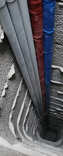

Entsprechend meiner Planung wurde der Kamin entkernt und - wie vereinbart - hatte ich dann ein paar Tage Zeit, meine Leitungen für die PV und eine angedachte, kleine WW-Wärmepumpe im Dachboden in den Schacht zu ziehen ...
Schade ... die Arbeit war einmal umsonst ... isolierte Stahlrauchrohre darf man zwar problemlos offen durch einen Raum ziehen, aber in einem Kaminschacht dürften sie nur ein einsames Darsein fristen ... selbst wasserführende Rohre würden die Brandlast erhöhen ... grml
Also alles wieder raus und doch Schlitze im Treppenhaus klopfen.
Im Anschluss kamen dann die beiden Rauchrohre rein, klappte alles bestens. :slight_smile:

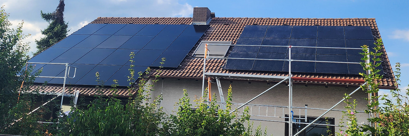

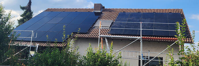

Dann ging's an die PV-Anlage ... natürlich im Hochsommer.
Praktischer Weise hatte mein Vater für Arbeiten an seinem Haus Bedarf für ein Gerüst und bevor wir eins mieten, haben wir schlicht gemeinsam eins gekauft.
Ich montierte das K2-Haltesystem ordnungsgemäß (sogar mit Drehmomentschlüssel! :sweat_smile: auf dem Dach, verlegte Schiene für Schiene. Gegen Ende war ich so durchgekocht, dass ich mir dann doch im Freundeskreis etwas Hilfe heranziehen musse.
Fürs Verlegen der 38 Panele brauchten wir dann noch etwa 3 Tage ... dann waren die beiden Felder oben. :slight_smile:
(34° Dachneigung, Südausrichtung / 6° gegen Ost, keine Verschattung ... also perfekt. :slight_smile:

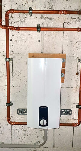

Seit dem letzten Umbau wird das WW im Winter über Pellets und im Sommer über die 6kW Heizkapsel per PV-Überschuss (MyPV) aufgeheizt, ja.
Die Flussrichtung für den Wärmetausch Pellets->WW-Puffer kann ich über zwei Motorventile jederzeit umkehren, die Heizungspuffer können ebenfalls über Motorventile einseitig abgesperrt werden.
Das Umkehren hat zur Folge, dass der Rücklauf von unten durch den WW-Puffer gezogen und in den Vorlauf gedrückt wird. Ohne die Heizungspuffer geht das auf dem Weg erwärmte Wasser dann über den Mischer direkt in die FBH, alternativ kann ich auch einen oder beide Heizungspuffer gemütlich für die Nacht aufheizen, was erstaunlich gut funktioniert (aber halt auch mit höheren Verlusten einher kommt).
Eine Regelung sorgt dabei dafür, dass das WW auf der Mindesttemperatur bleibt.
