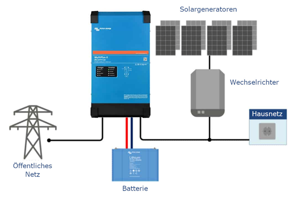

Nach der weiteren Datenrecherche stellt sich mein System wie folgt dar:

  • Batterie-WR: Victron Multiplus 2 48/10000/140-100, 3 Stück für 3 phasigen Betrieb, Wahl des 10000er Modell habe ich wegen der 1:1-Regel bezüglich max. Ladestrom vs max. PV-WR Leistung getroffen…ist die Auswahl korrekt?
  • Mit den Victrons direkt am AC-Netz und dem nachgeschalteten PV-WR hätte ich dann ja auch schon meine Notstromlösung…

Als Gridmeter bitte den EM540 statt des EM24.Dazu noch 2-3 Lynx Powerin mit Mega Fuses als DC-Verteiler.
Die 1:1 Regel ist nur zu beachten, wenn der PV Wechselrichter am AC-out von den Multis angeschlossen wird, damit im Notstrombetrieb die Multis groß genug sind um dem PV WR das Netz zu stellen. Bei einem 20KW PV WR würden aber 3 8000 Multis schon locker ausreichen. Mit den 3 8000er kannst du eine PV WR mit 24KW betreiben.
Die 3 8000er könnten deinen leeren Akku in ca. 1,5 Stunden komplett aufladen wenn er leer ist.
Dein 150/70 ist etwas groß gewählt, damit könntest du locker 4KWp bedienen.

Mein angedachter Aufbau wäre wie folgt:
...dann wäre der PV-WR ja am AC-Out!
Mal ne blöde Frage wegen leveln der maximalen Leistung des PV-WR vs des maximalen Ladestroms. Kann der Multiplus die verfügbare Energie nicht nur zum laden der Batterie verwendet werden sonder auch parallel zurück ins Netz speisen?
Geht das überhaupt zeitgleich?
Im Bild ist nicht der eventuell gleichzeitige Anschluss von ein paar Modulen über MPPT als Schwarzstartabsicherung.
An AC-Out 2 käme dann der Heizstab dran.
Wenn die WR am AC-Out hängen wird der Strom durchgeleitet. Die Multis nehmen sich genau soviel Strom zum Laden der Akkus, dass kein Netzbezug entsteht.
Liefert der PV WR mehr als die Akkus aufnehmen können, geht die Differenz iins Netz.
Vorsicht....die multiplus 10000 darfst du nur im 3 Phasenbetrieb betreiben wegen der Schieflage.

Dann ist doch alles gut, wenn ich 3x8000er nehme.
Wenn ich es richtig rechne wäre die Ladeleistung bei einem 48V-System (51,2V) und drei 3000ern mit 70A max. Ladestrom "nur" 10.752W und damit deurlich unter der maximalen PV Leistung.
Da passen die drei 8000er mit ca. 16.900W max Ladeleistung schon besser.
Ist schlussendlich eine Preisfrage...die größeren Modelle sind schon heftig teurer.
3x10000er würden mit ca. 21500W Ladeleistung optimal passen...aber sind preislich schon ein Schluck aus der Pulle...und wann erzielt man schon wirklich jemals die max. Leistung der Panels.

Die Größe deiner Multis richtet sich doch nicht nach deiner kwp. Die Größe deiner Multis richtet sich nach der Größe deines Speichers oder nach dem max deines Verbrauchs.
3x100000 nützen dir nicht viel bei 10 oder 20 kwh Speicher. Der ist dann ja in einer halben Stunde voll oder leer.
Speicher und Größe der Multis sind Abhängig von deinem Verbrauch in der Sonnenlosen Zeit.
Das sind die elementaren Fragen die du dir stellen musst. Deine Max Kwp musst du sowieso entweder abregeln oder ins Netz einspeisen.
Das sind elementare Fragen, die du für dich erstmal klären musst
Wenn du deine PV auch im Notstrombetrieb nutzen möchtest reichen die 3 8000er locker aus.
Aber warum willst du deinen Akku in weniger als 2 Stunden laden können? das macht doch keinen Sinn.
Selbst die 3 8000 würde ich in der Ladeleistung begrenzen.
