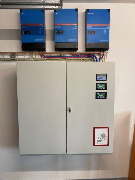

Erstmal ein paar Übersichtsfotos vom Endergebnis:
Und hier die Detailfotos:

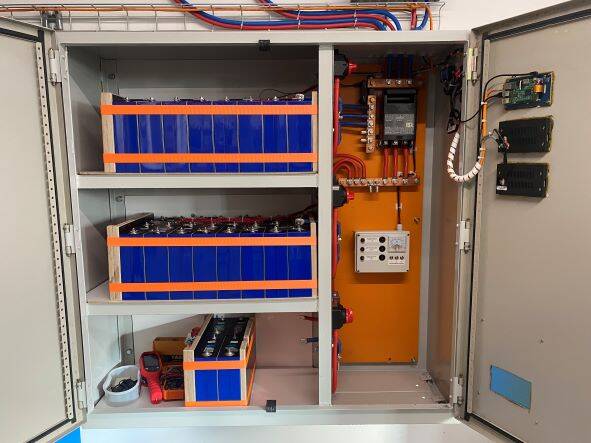

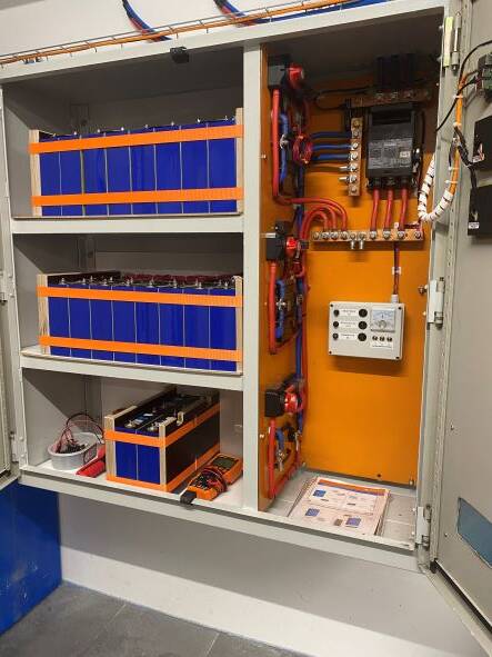

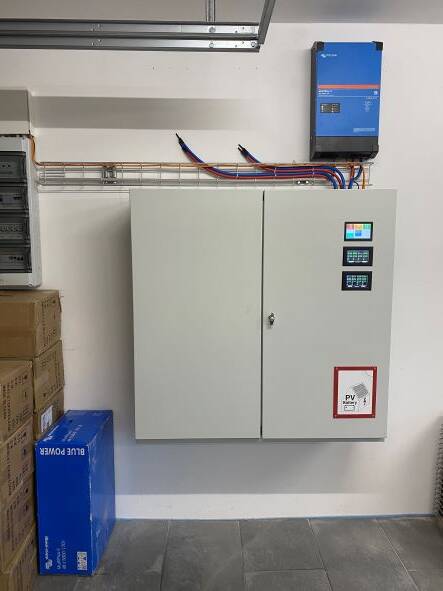

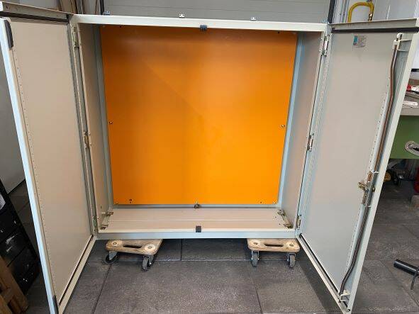

Eingebaut habe ich den Speicher in einen Schaltschrank, den ich an die Wand gedübelt habe.
Das ist der ältere, aber unbenutzte Rittal-Schaltschrank mit den Maßen 120 x 120 x 40 cm, den ich über Ebay-Kleinanzeigen gekauft habe. Er hat eine rückseitige Stahl-Montageplatte. Hier würde ich heute einen Schrank mit 45 oder 50 cm Tiefe empfehlen. 40 cm ist Außenmaß. Davon bleiben innen noch 36,5 cm und das geht gerade so.

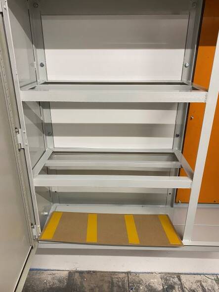

In den Schrank wurde ein stabiles Regal aus 40x40mm Winkeleisen geschweißt. Dieses Regal habe ich auch als Verstärkung des Schrankes genutzt, um den ganzen Schrank an die Wand dübeln zu können. Man darf das Gewicht des Schrankes mit allen Einbauten nicht unterschätzen. Mit einer dritten Batterie dürfte der ganze Schrank etwa 400 kg wiegen. Das muss die Wand dahinter auch tragen können. Ich habe den Schrank mit 12 12x90mm-Schrauben und vernünftigen Tox-Dübeln durch die hinteren Winkeleisen des Regals an die Wand gedübelt. Wer sich da nicht sicher ist, dass er das wirklich vernünftig hinbekommt, sollte so einen Schrank besser auf ein Podest stellen.
Auf die Rückseite des Schranks habe ich 3mm MDF-Platten mit doppelseitigem Klebeband geklebt. Dasselbe Material wurde auch für die Regelböden genutzt.

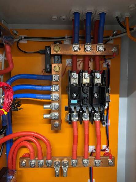

Die rückseitige orangene Montageplatte habe ich in 3 Teile geschnitten, von der ein Teil an der Rückseite des Schaltschranks blieb und der zweite an die Stirnseite des Regals geschraubt wurde.

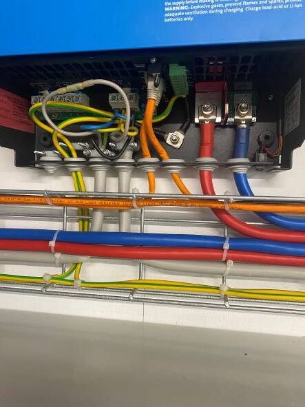

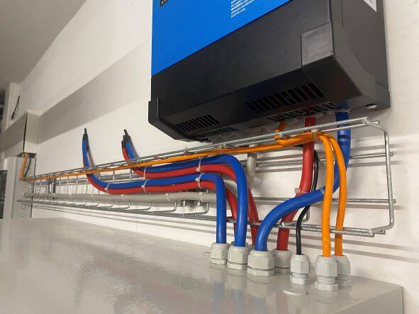

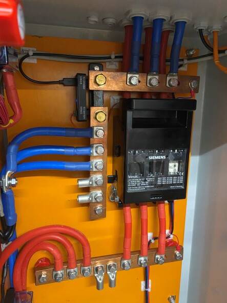

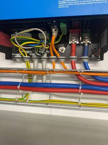

Zur Verkabelung der DC-Seite habe ich H07V-K – Kabel in 70 mm2 genutzt. Viele nutzen hier die noch flexibleren Schweißkabel, aber ich wollte die Verkabelung unbedingt in rot und blau haben und die Schweißkabel habe ich nirgends in blau gefunden. Ich hatte mit dem Biegen der H07V-K – Kabel aber auch keine Probleme.
Zum Trennen und als wechselrichterseitige Sicherung habe ich den hier oft empfohlenen alten NH00-Trenner von Siemens verbaut.

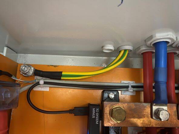

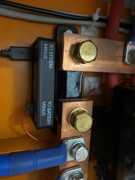

Die Busbars (20 + 20 + 30 cm) habe ich aus 10x30 mm Kupfer geschnitten.
Zum Messen des SOC habe ich den Victron-Smartshunt verbaut. Ich habe 2 Messingschrauben bestellt, die 1 cm länger sind als die Originalschrauben und habe dann die Busbars direkt auf den Shunt geschraubt.

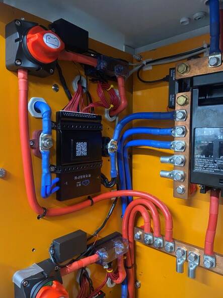

Auf die Stirnseite des Regals habe ich die JK-BMS, Mega-Fuses, Trennschalter sowie die Anschlussboxen für die Displays und die Ausschalter der JK-BMS eingebaut. Die JK’s sind nicht per TTL/USB mit dem VenusOS verbunden, da ich den SOC ja über den Shunt messe. Meine Batterietrennschalter trennen nicht allphasig, sondern nur den Plus-Pol. Da es aber keine USB-Verbindung zwischen BMS und Raspi gibt, muss ich mir auch keine Sorgen um eine galvanische USB-Trennung und damit um die Sicherheit der Multipuls-Elektronik machen.

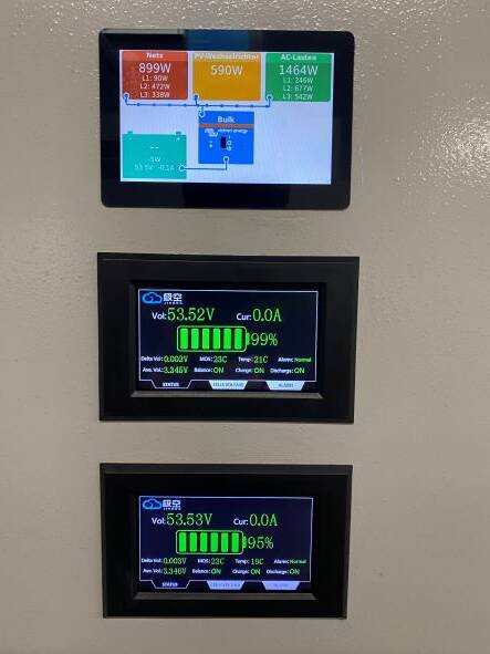

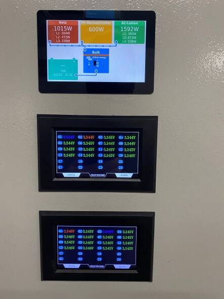

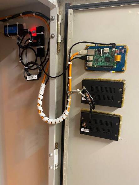

In die Tür habe ich den Raspberry Pi mit einem 5-Zoll-Display eingebaut, auf dem das VenusOS läuft. Außerdem sind in die Tür die großen JK-Displays verbaut.
6 „Gefällt mir“

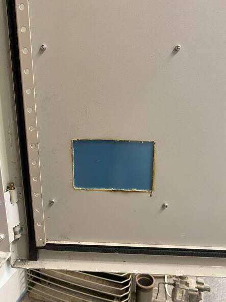

Das PV-Battery-Schild ist übrigens nur an die Tür gekommen, weil es ein Loch verdecken muss, dass entstanden ist, als beim ersten Display-Einbauversuch die Tür falsch rum auf der Werkbank gelegen hat ?. Aber ich glaube, dass das ein offizielles Feuerwehr-Warnschild ist. Kann also auch nicht schaden.

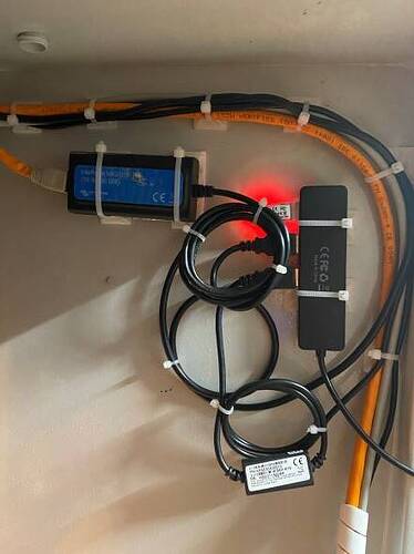

Die Displays habe ich einfach auf der Rückseite mit Silikonkleber in die Tür eingeklebt. Es führen 3 USB-Kabel zum Raspberry Pi. Einmal der MK3-Adapter, über den der Multiplus verbunden ist, dann der VE.Direct/USB-Adapter, über den der Shunt angeschlossen ist, und dann noch ein RS485/USB-Adapter für den EM24-Zähler.

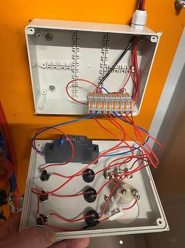

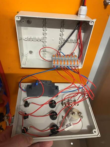

Da diese 3 USB-Adapter alle nicht billig sind und weil ich keinen Kabelbruch bei mehrmaligem Öffnen und Schließen der Tür riskieren wollte, habe ich an den Pi noch einen günstigen USB-Hub angeschlossen und nur das Kabel vom Hub bis zum Pi geführt.

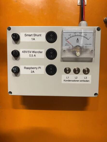

In der Kiste ist ein 48V/5V-Wandler verbaut, um den Pi direkt aus der Batterie mit 5V versorgen zu können. Außerdem habe ich darin noch einen 100 Ohm-Widerstand verbaut, um die Kondensatoren des Multiplus entladen zu können, damit keine Funken fliegen, wenn der NH00-Trenner geschlossen wird. Ich musste für das Entladen jedes einzelnen Wechselrichters einen eigenen Taster verbauen, weil ich ja nicht vor dem NH00-Trenner schon die 3 Pluspole der drei Wechselrichter brücken wollte. Auf dem Amperemeter kann ich das Entladen der Kondensatoren verfolgen. Das ist natürlich nur Spielerei, war aber billig und ich habe Spaß daran :).

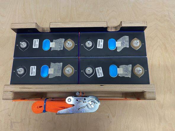

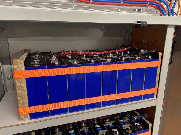

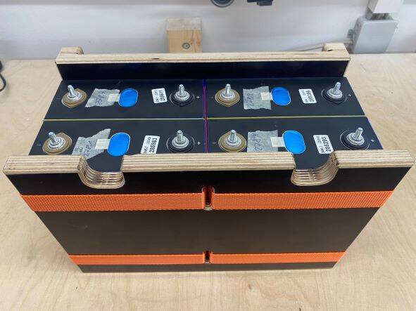

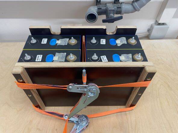

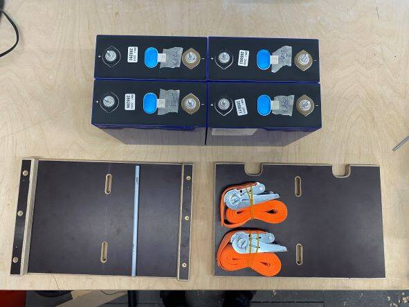

Die Verspannung von Zellen habt ihr alle schon x mal gesehen. Ich hab mir noch eine neue Variante mit Spanngurten ausgedacht, bei der die Zellen auch in der Mitte verspannt werden. Dadurch kann man sehr schmal bauen. Ich zeige das hier nochmal mit meinen 4 Ersatzzellen.
Ich bin mir nicht sicher, ob ich nochmal so viel Geld für 4 ungenutzte Ersatzzellen ausgeben würde. Meine 36 Zellen von Gobel waren wirklich super gematched, soweit ich das sagen kann. Ich habe 21 Zellen mit dem EBC 40 getestet, dann ist der Tester abgeraucht. Ich vertraue jetzt einfach darauf, dass die anderen Zellen auch keine Ausreißer haben. Ich glaube, heute würde ich passend bestellen und wenn mal eine kaputt geht, einfach durch eine neue mit vielleicht geringfügig höherer Kapazität ersetzen.

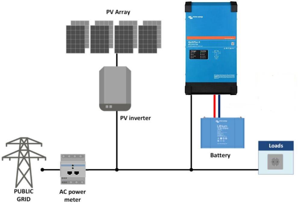

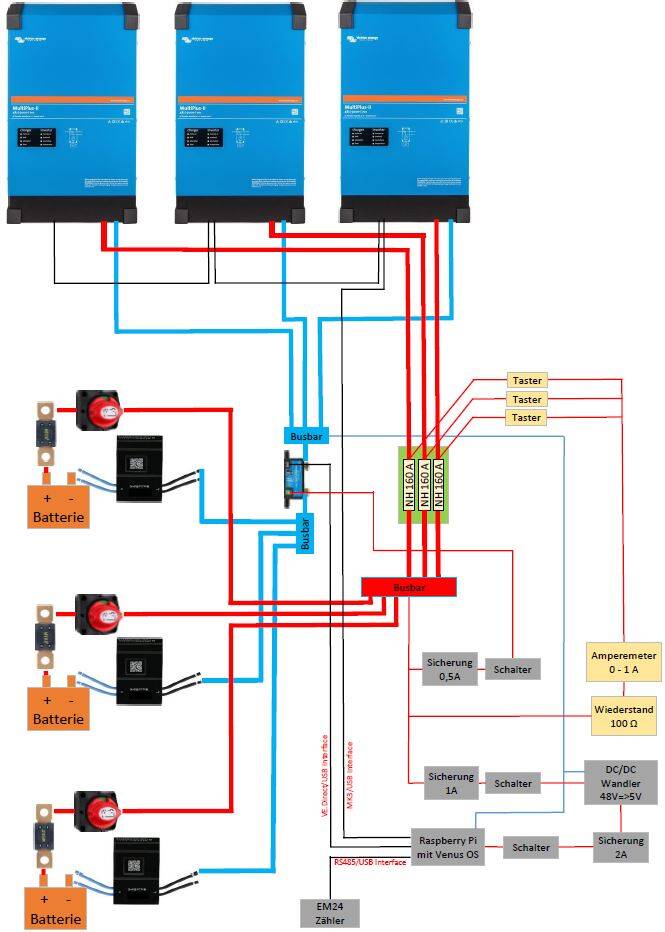

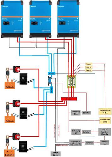

Zum Schluss noch einmal eine schematische Darstellung des Aufbaus in der Endausbaustufe mit 3 Multiplus und 3 Batteriebänken.

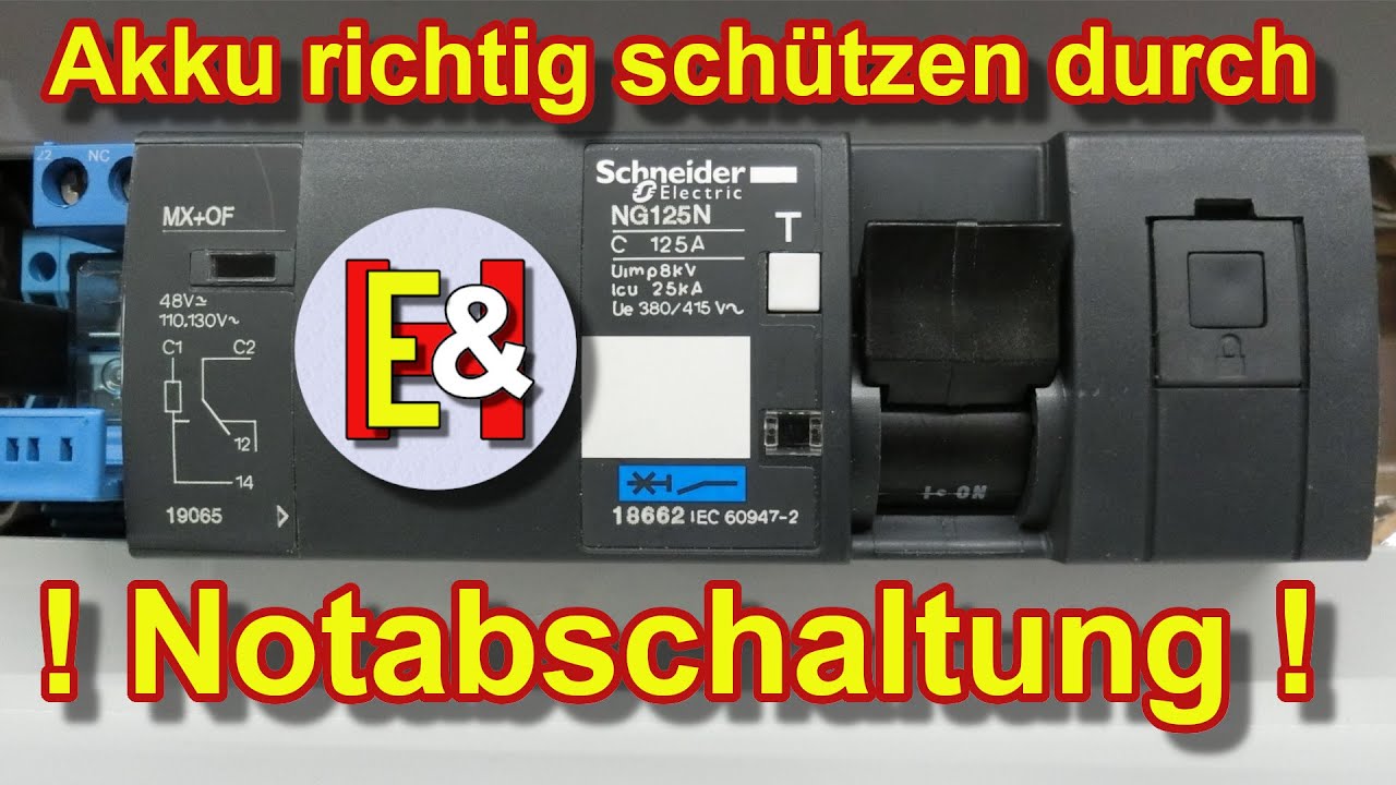

Hi, cooles System - klasse gemacht! Kurze Frage - hast du gar keinen automatischen Abschalter/Trenner für den Akku wie hier beschrieben? Und, wenn ja, warum nicht?
Schönes Projekt, super gemacht. Bei dem schrank hätte ich glaube Füße drunter gemacht, das Gewicht ist nicht zu unterschätzen... hast ja selber geschrieben.
Bist sicher durch die vielen Umlenkungen des Gurtes noch genug Druck aufzubringen? Der müsste dann schon gut rutschen an allen Wendungen.
Wie bekommst die Blöcke dann mal wieder raus wenn du mal ran musst?
Hallo, sieht super aus. Ich bin gerade am Planen und möchte auch die Victron 3-phasig verwenden. Hab mich durch das Manual gebissen und schon fleißig hier und in anderen Foren gestöbert. Ich finde aber keine Aussage darüber, ob die Batterien an einem Bus-Bar hängen dürfen. Jeder WR hat einen Eingang für eine Batterie, aber ich finde keine Aussage dazu. In deinem Ausbau-Konzept hast Du das so vorgesehen. Kannst Du mir einen Hinweis geben, wo das steht oder warum Du davon ausgehst, das das geht? Danke schon mal.
Was meinst du mit „einem Busbar“? Es sollten schon zwei sein, einer für Plus und einer für Minus :wink:
Ansonsten müssen die Batterien alle vor den Multis parallel geschaltet werden, und ebenso alle Multis. Victron nennt das „DC-Bus“, und das geht am einfachsten mit je einem Busbar.
Nachzulesen z.B. hier unter „DC and AC wiring“
https://www.victronenergy.com/live/ve.bus:manual_parallel_and_three_phase_systems

Der Mensch der dieses Video gemacht hat versteht von der Materie sicher viel mehr als ich. Das Video war mir auch nicht bekannt. Allerdings beruht ja seine Einschätzung der Notwendigkeit dieses durch das BMS ausgelösten Trennschalters darauf, dass er den MosFets in den China-BMS nicht vertraut. Das BMS löst ja immer noch die Trennung aus, soll aber dafür nicht mehr nur den eigenen internen Trenner, sondern zur Sicherheit auch noch den externen Trenner schalten. Ich denke mal, ich habe das so gemacht, wie mindestens 90% der Leute es gemacht haben. Mir fehlt aber ehrlich gesagt das Fachwissen, um selbst abschätzen zu können, ob so ein zusätzlicher externer durch das BMS geschalteter Trennschalter notwendig ist. Das kann man aber wohl auch nur individuell für jedes einzelne BMS abwägen.

Der Druck, den ich mit dem Spanngurt ausübe, verdoppelt sich durch die Umlenkung in der Mitte noch. Das wirkt wie ein Flaschenzug. Doppelter Weg = doppelte Kraft. Wenn ich neben dem Spanner am Gurt zupfe, klingt das wie ne Gitarrenseite :).
Ich sehe keine Notwendigkeit, den ganzen Block am Stück aus dem Schrank zu nehmen. Ich komme zur Wartung an jede einzelne Zelle noch gut dran. Wenn ich eine Zelle aus dem Block rausnehmen muss, löse ich einfach den Spanngurt und baue die Zelle aus.
Ich Empfehle dir auch diese Lektüre:
https://www.victronenergy.de/upload/documents/Wiring-Unlimited-DE.pdf
Auf Seite 38 findest du Zeichnungen, wie mehrere Wechselrichter über Busbars mir mehreren Batterien verbunden werden. Mann sieht dort auch, das jeder einzelne Wechselrichter und jede einzelne Batterie vor Anschluss an die Busbars abgesichert werden muss. Die Wechselrichter sind bei mir durch die NH-Trenner und die Batterien durch die Streifensicherungen (Megafuse) abgesichert.

Mein Elektriker wollte noch, dass ich die 3 MP2 und den Batterieschrank gesondert erden soll. Ich habe ihm zwar gesagt, dass die Gehäuseerdung und die PE-Klemmen im MP2 zusammengeschaltet sind und dass laut Victron eine gesonderte Erdung nicht nötig ist, wenn die Erdung schon über PE erfolgt ist, aber er wollte trotzdem eine Erdung mit 10 mm2 direkt auf die Erdungsschiene. Er meinte, wenn es mal brennt, egal ob der Brand vom Akku ausgegangen ist, schauen die Brandermittler immer als erstes auf die Erdung. Hat nicht viel gekostet, also hab ich das dann auch noch gemacht.
So lange der Schlupf noch genug rutscht ist das ok, aber es passiert schnell, durch hohe Reibung zieht der nicht auf der ganzen Länge. Darum gut geölt über die 360° Ecken.
Ich habe überhaupt keine 360°-Ecken. Pro Spanngurt habe 6 x 90° Ecken, die alle mit einem Fräser abgerundet sind und eine 180°-Kehre um ein 8mm Rundreisen, das sich auch noch drehen kann. Da hakt gar nichts und da muss auch kein Öl an den Spanngurt. Wie ich schon sagte: Über die Flaschenzugumlenkung übe ich sogar doppelt so viel Druck auf die beiden Holzplatten aus, als wenn der Spanngurt einfach nur außen um 4 x 90° Ecken gehen würde. Ist ganz einfache Physik. Da ist Spannung ohne Ende drauf.

Ich will meinen zukünftigen Speicher (16x EVE LF280k) auch in einen leeren Schaltschrank reinpacken, bin allerdings von der Tiefe her beschränkt. Das ganze soll in einen Flur im Keller und nicht allzuweit "überstehen", daher würde ich einen 20cm tiefen Zählerschrank bevorzugen.
Dazu an der Stelle eine allgemeine Frage, weil ich diese Lösung bisher hier noch nirgends gesehen habe: Siehst du/sonst irgendjemand ein Problem darin wenn ich die Zellen "2-Stöckig" aufbaue, 8 unten und 8 darüber? Wenn ich die Packs mit einer entspr. dicken Leitung versehe sollte das ja keinen Unterschied ausmachen... das wäre mir jedenfalls lieber als die Zellen liegend zu verbauen und nach oben zu stapeln.
Für die Stabilität des Schrankes fehlt mir auch noch die richtige Idee, deine Lösung mit den Winkeleisen finde ich top, sieht super sauber aus! Allerdings habe ich absolut keine Schweißer-Erfahrung bzw. Gerätschaften... ginge es um Holzbearbeitung hätte ich alles da ?. Habe mir einen Zählerschrank bei ebay geschnappt (95x80x20) für 40 €, mal sehen wie stabil das ganze ist, sollte die Woche kommen. Evtl. kann man das Ganze ja auch mit entspr. Siebdruckplatten (oder besser feuerfeste Platten) versteifen?

Ich sehe kein Problem darin, die Akkus in 2 Etagen übereinander einzubauen.
Ich hab das Schweißen auch nicht selbst gemacht. Für gewisse Sachen braucht man einfach die richtigen Kumpels, die sowas dann können. Ich wollte bewusst kein Holz als tragende Teile im Schrank haben, weil ich wollte, das die Batterien im Brandfall an Ort und Stelle bleiben und nicht herunterfallen. Wegen Brandschutz habe ich im Schrank auch diese räumliche Trennung zwischen den Zellen und allen anderen Bauteilen gemacht, in der Hoffnung, dass wenn an der Elektronik mal irgendwo etwas brennen sollte, die Akkuzellen immer noch einen gewissen Schutz gegenüber direkten Flammen haben.
danke für die Antwort! So habe ich mir das auch vorgestellt, bei mir ist Oben im Zählerschranks noch viel Platz wenn die Zellen drin sind, da würde ich dann die Elektronik unterbringen (von den 95cm Höhe sollten 40-35cm übrig bleiben).
Muss ich mir noch überlegen mit was sich das ganze stabiler gestalten lässt, gibt ja auch feuerfeste Plattenmaterialien. Damit habe ich allerdings noch nie gearbeitet... naja, man lernt ja nie aus :wink:
