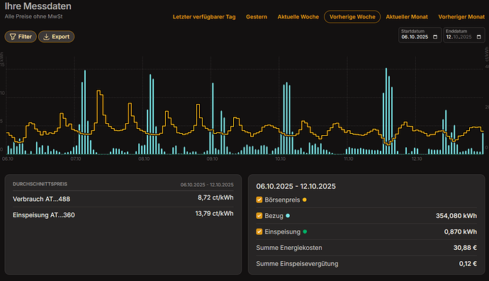

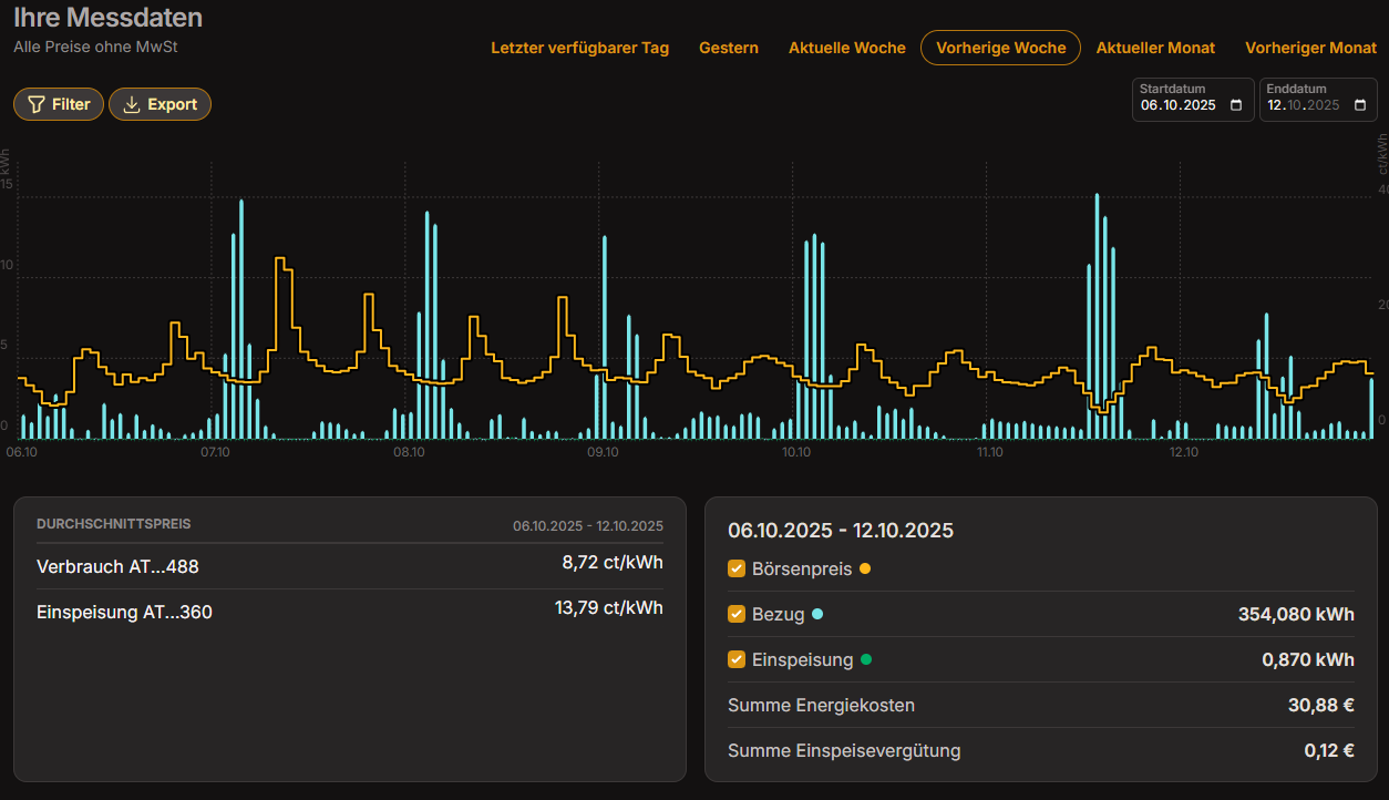

Hier meine letzte Woche da sieht man wie gut das funktioniert. (Ich fahre ca. 120 km am Tag deswegen ist mein Verbrauch etwas höher)

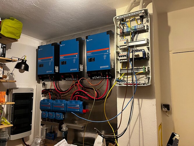

Hier beim bau der Anlage. Hab alles auf einer 5mm Aluplatte und auf Dämpfer gelagert.
Also im vergleich zu manchen Anlagen hier im Forum ist meine Wirklich nicht sehr Schön. Aber es funktioniert :smiley:

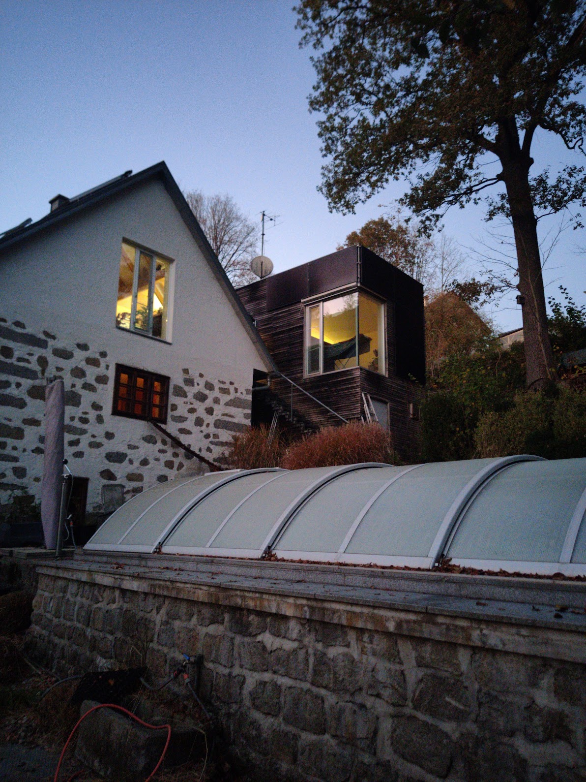

Hier noch ein Bild der 2x Süd und 4x Ost. Die Full Black Panele sind sehr unauffällig :slight_smile:
