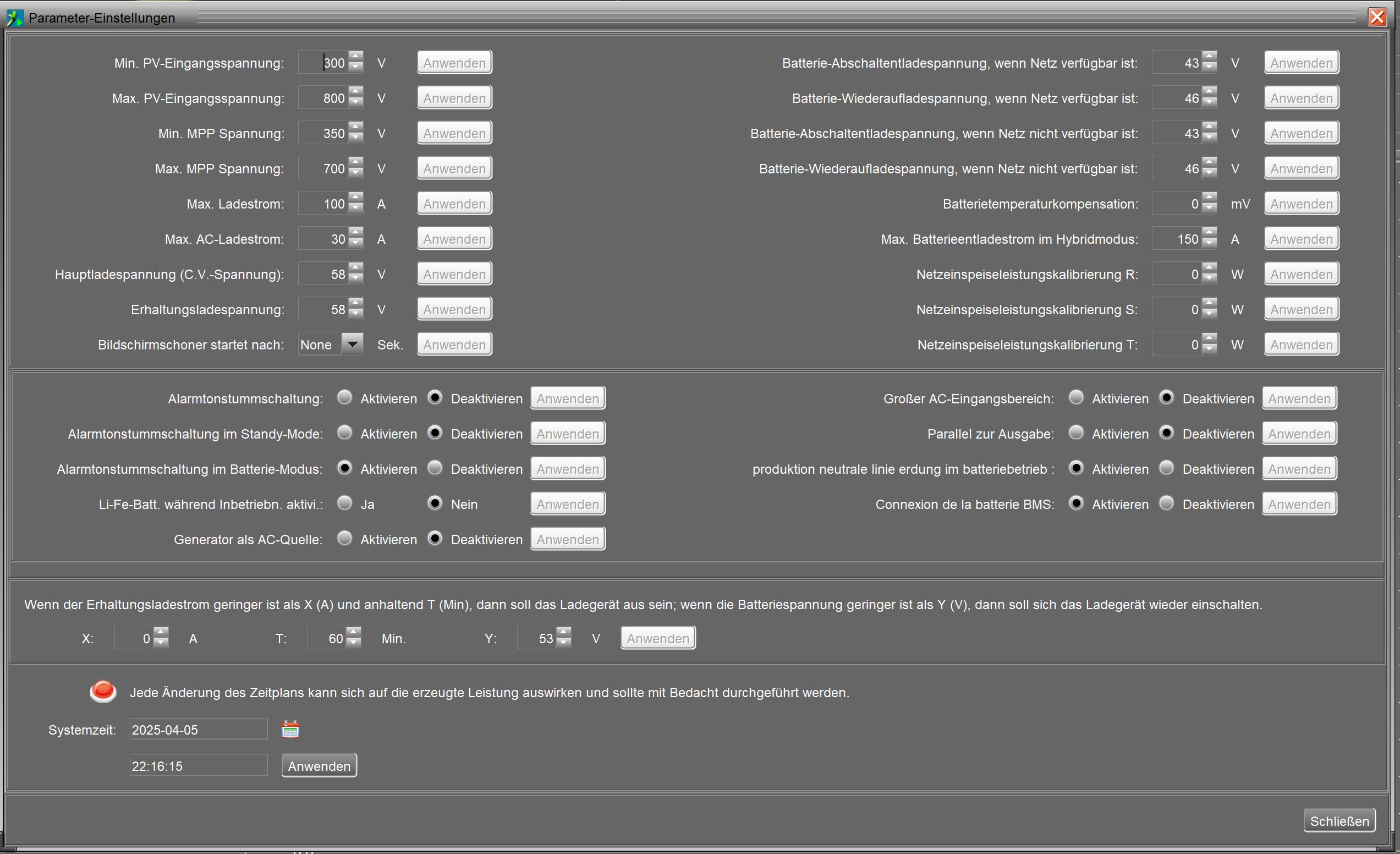

Gerne! hier mal die Konfig als screenshot aus "Solar Power".
Wie gesagt mit Modbus-Karte und SDM630.
Außerdem ist über das Display der Akkutyp auf "USE" gestellt und es besteht erstmal keine BMS-Verbindung.
Der Akku ist ein 14S Li-Ion mit ca 450Ah. Mit den cut-off und re-discharge-Werten habe ich schon viele Varianten und Kombinationen ausprobiert, die nichts an dem Verhalten geändert haben.
Zur Veranschaulichung nochmal den Spannungs- und Ladestromverlauf von heute. Die längste Zeit hatte ich "max. einzuspeisende Netzleistung" auf 0, damit der Akku gezwungen wird zu laden. Die starken Schwankungen lagen an sehr intensiver Sonne mit schnellen Wolken, also das passt soweit.
Dann gegen 16:30 habe ich "max einzuspeisende Netzleistung" auf 12kW gesetzt. Ab da siehst du, wie er konsequent entlädt, um einen Wert knapp unter 56V zu erreichen und dabei den Strom verringert.

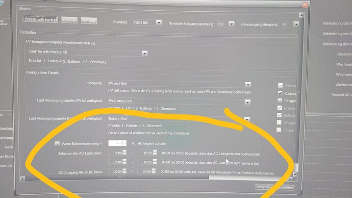

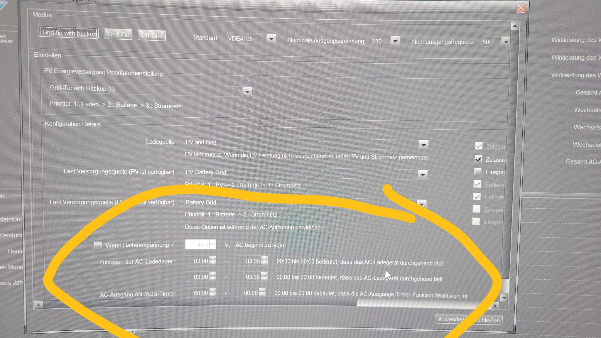

Guten Morgen,
das wäre die Seite wo die Notlandung in dem Solarpower Programm auch Steuern kannst.
