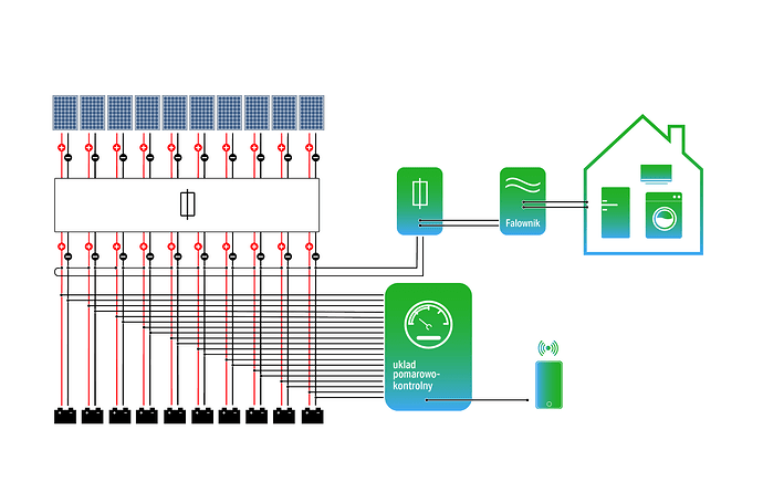

Mein Kumpel hat mir so eine Skizze, wie er seine NiCd direkt an die Paneele angeschlossen hat, zugesendet.

Das ist Murks auf ganzer Linie. Zwischen Modul und Batterie gehört immer ein Laderegler. Ob man solch einen Ballastregler wie in der Skizze überhaupt noch beschaffen kann, bezweifle ich. Glasschäden an Modulen kann man höchstens zum Basteln mit niedriger Gleichspannung dulden. Aber nicht bei einer Hochvolt Anlage!

Jedes Modul hat einen eigenen Akku (vermutlich aus der Resteverwertung). D.h. die Modulspannung wird vom Ladestand des Akkus determiniert - nix MPP. Dann noch NiCd Akkus, die mit dem schlechtesten Be- und Entladewirkungsgrad (< 70%). Kein Schutz vor Über- und Tief- Ladung. NiCd´s sind da wohl besonders robust.
Alle Akkus in Reihe geschaltet, d.h. das schwächste Glied bestimmt die Leistung des gesamten Systems. (man sollte vielleicht fette Bypass Dioden über die Akkus legen, damit nicht beim schwächsten Polung wechselt. Dann die lange Reihe mit Hochvolt an einen (MPPT?) Wechselrichter angeschlossen und fertig ist die Anlage.

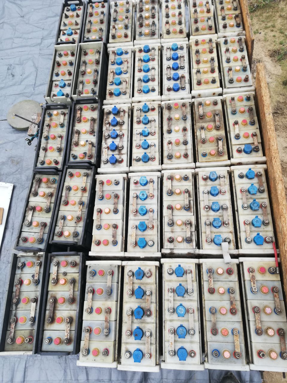

Natürlich habe ich auch noch 35 Batterien mit je 5 Stück 1,2 V 100 Ah NiCd Zellen. Siehe Foto
Im Oktober habe ich jeweils 5 Batterien in Reihe geschlossen und direkt vom Paneelen (immer 4 Paneele parallel) geladen. Natürlich kann man die auch überladen, aber sie sind wirklich nicht kaputtzumachen. Im März habe ich die Spannung gemessen und jeder 5 Block hat noch 5,8 V
Aus denen will ich ein 240 V Speicher machen. Aus russischen Armeebeständen habe ich noch einen Wechselrichter 240 V DC -> 230 V AC mit Ringtrafo 8 kW. Leider nur 1-phasig.

Reicht die Akku Spannung für den WR überhaupt? 35 Blöcke mit 5 Zellen, das könnte knapp werden: 35*5 Zellen = 175 Zellen. Zellspannung zwischen 0,9 und 1,3V macht dann 157,5 bis 227,5 V.
Kali Lauge als Elektrolyt, die gasen beim Überladen Sauerstoff und Wasserstoff aus, also Ex Gefahr, dürfen nicht in geschlossenen Räumen eingesetzt werden. Cadmium ist sehr giftig, weshalb es ein EU Verbot seit ca. 20 Jahren gibt.

Nicht so dumme Frage: hast du mal über die Entsorgung nachgedacht. An den Sammelstellen in Warenhäusern wirst du sie nicht los. Meine letzte NiCd Akkus waren kleiner als deine und die bin ich vor 30 Jahren noch kostenfrei los geworden. Deine dicken Dinger zählen als Industrie Batterien, die könnte man beim Hersteller abliefern, wenn es den noch gibt.

8 von den Blöcken ergeben 48-56V leer bis voll. 4x sowas parallel und das dürfte sich mit einem modernen Inverter gut verbinden lassen. Die Russen haben ja stabiles Zeug gebaut gehabt, aber ich befürchte mit mauem Wirkungsgrad. Ein 11kW inselfähiger Inverter kostet beim Chinesen <600€. Das wäre eine sinnvolle Ausgabe. Und wenn die NiCd Dinger irgendwann platt sind, nen LiFePO Akku dran. Die 3 restlichen / schlechtesten Blöcke kann man ja für Licht oder so nehmen, von den schlechten Panels geladen. Dafür reichen auch die mit Löchern

Vielleicht sind ja schon einige "platt". Auf dem Bild sieht man einige 5 Zellen Packete ohne Zellverbinder. Und nach dem Bericht wurde ein Packet im Oktober geladen und soll nun noch 5,8V haben. Es ist eine der Eigenschaften dieser überholten Akku Chemie, dass sie sich nicht auf Null entladen. Eine Aussage über die verbliebene Rest Kapazität ist damit nicht möglich. So wie ich das auf dem Bild sehe, dürfte bei einigen schon Elektrolyt fehlen. Die sind offenkundig nicht gasdicht, d.h. man kann mit destilliertem Wasser auffüllen (mit Schutzbrille und Gummi Handschuhen).
Bei der geplanten Reihenschaltung müsste die Zellen schon annähernd die gleiche Kapazität haben. Bei der geplanten unkontrollierten Ladung könnten Zellen ausgasen. Für NiCd gilt bis 10/C hier also 10 A noch unproblematisch, doch ohne Kontrolle sehr problematisch. Beim geplanten unkontrollieren Entladen könnte sich die Spannung in einzelnen Zellen umkehren. Das mag auch die rustikale Zellchemie nicht.
