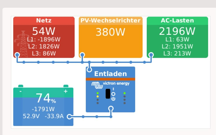

hier mein Aufbau:
Ich habe den MP2 über AC IN mit einer 32A Sicherung an Phase 3.
Ich habe Venus OS auf einem Raspi.
Victron MP2, SMA Sunny Tripower 20000 TLHE-10, Seplos BMS, Sunny Home Manager 2.0.
Ich kann den MP2 bei der Mehrphasigen Regulierung von "Einphasig" auf "Summe aller Phasen" stellen.
Bei Einphasig wird nur aus dem Akku gezogen, was die Phase benötigt.
Bei Mehrphasig nimmt er den Bedarf der Summe der Phasen, speist dies in der angeschlossenen Phase ein und zieht es aus den benötigten Phasen wieder raus.
Verständnisfrage:
Bekomme ich dann für das Einspeisen auf L1, die Einspeisevergütung (10 Cent) und bezahle für den Bedarf aus L2 und L3 meinen Tarif (40 Cent)?
In dem Fall mache ich ein Minusgeschäft durch die Umwandlungsverluste, die wohl über 25% liegen.
Dann verwundern mich aber 2 Punkte:
  1. Im Sunnyportal, die Auswerteplattform von SMA, (und auch im Venus) steht auf der Netzseite ungefähr eine +-0 Watt. Sprich es geht nichts raus und nichts rein.
Das wäre, was ich unter das Haus aus dem Akku speisen verstehen würde.

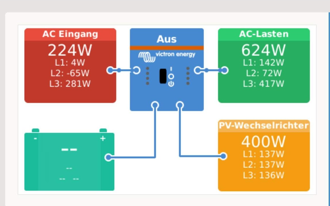

  1. Klemme ich Batterie und MP2 ab und schaue mir rein das Verhalten der PV Anlage an, so haben wir dort gleiches Spiel, nur dreiphasig:
    Der Wechselrichter liefert auf allen 3 Phasen gleich viel.
    L1 verbraucht den Strom komplett und nimmt sich noch 4 Watt aus dem Netz.
    L2 speist den Überschuss ein
    L3 wie L1 zieht sich den zusätzlichen Bedarf

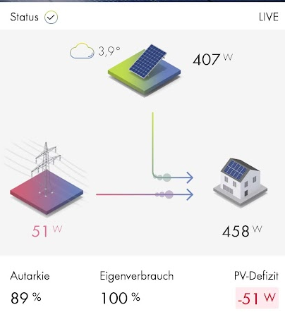

Wenn dem so wäre und der Wechselrichter den Strom nicht selbst phasenweise so shiftet, wie ich ihn eigentlich benötige, könnte ich gar nicht nach der Anzeige im Sunnyportal bzw Venus gehen. Diese sagt mir, dass ich 400 Watt produziere und direkt verbrauche, und 224 Watt dazukaufe.
Denn eigentlich kaufe ich dann 285 Watt ein. Dann wäre ich bislang immer von einer falschen Annahme des Eigenverbrauchs ausgegangen.
Also:
  • Misst der Energieversorger Einspeisung & Vebrauch über die einzelnen Phasen oder
  • hat die Summenanzeige im Sunnyportal bzw Venus Recht?

Dein Stromzähler saldiert. Wenn du auf einer Phase einspeist und auf den anderen verbrauchst dreht der Zähler sich nicht.

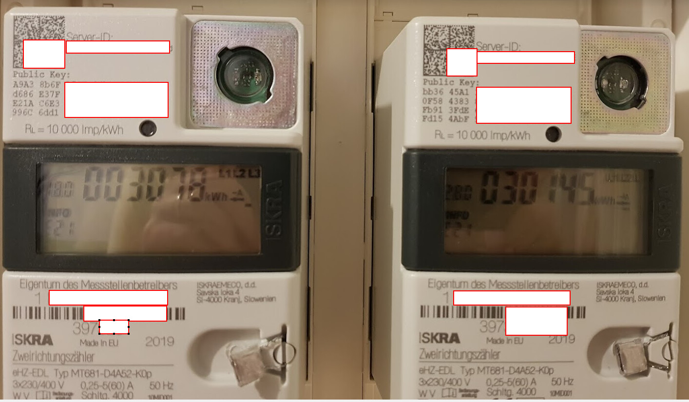

Damals beim Einbau der 18,6 kWp 03/2020 hieß es, dass 2 Zähler bei der Anlagengröße Pflicht seien.
Ein Elektriker hat 2022 gemeint, dass sei Quatsch und ich würde damit pro Jahr Hundert € aus dem Fenster werfen.
Die 100€ habe ich aber auch keiner Rechnung gefunden und der Elektriker wollte mir auf Nachfragen auch nicht mehr Details geben.
Wofür sind denn die beiden Zweirichtungszähler? bzw. was ist am einen, was am anderen angeschlossen??
Info vom PVinstallateur:
Zähler links => 180 = Strombezug / 280 = Stromeinspeisung
Zähler rechts => 180 = kein Zählvorgang / 280 = Solarstrom-Produktion
Ok, dann geht das bei dir nicht wenn du zwei Zähler hast.
Dann hat ja mit deine PV Anlage keine Verbindung zum Hausnetz.
Dann bis du wohl momentan Volleinspeiser und hast keinen PV-Eigenverbrauch? Hast du eine Volleinspeisevertrag und bekommst du das so vergütet?
Wenn nicht, lass den Zähler für die Solaranlage ausbauen und klemm den auf das Hausnetz.
Was dein Elektriker meinte ist die Zählermiete bzw. Grundgebühr. Sind so 180,- bis 200,- im Jahr. Kann sein das die direkt mit der Einspeisvergütung verrechnet wird und du die daher nicht merkst.
Was mir noch einfällt. Du hast ein Messkonzept mit separater Einspeisemessung. Dann wär das natürlich kein Problem. Dann Saldiert dein linker Zähler. Aus der Differenz beider 2.8.0 kannst du deinen Eigenverbrauch berechnen. Ob du dazu eine Zähler vom EVU brauchst ???
Also "eigentlich" reicht doch dann der linke Zähler. 1.8.0 ist dein Strombezug, den du zahlen musst, 2.8.0 ist die Einspeisung, für die du die Vergütung bekommst.
Oder war das mal als Volleinspeisung über den rechten Zähler geplant? Ich verstehe das Konzept noch nicht.

Die Mengenermittlung auf der Einspeiseabrechnung erfolgt durch
Gesamterzeugung (rechts) - die Überschusseinspeisung (links) = selbstverbrauchte Menge, die ich separat von der Überschusseinspeisung ebenfalls versteuern musste.
-> vermutlich daher 2 Zähler.
Jetzt mit der Gesetzesänderung 2022, die keine Versteuerung des Eigenverbrauchs mehr durchführt, könnte ich den Zähler abschaffen lassen?
Wenn ich nun Strom aus dem Akku ziehe und links der Zähler bei der ESS Einstellung "Summe aller Phasen" auf 180 und 280 nicht zählt, dann wäre ich doch eigentlich fein?
Dennoch müsste ich auf irgendeiner Abrechnung was zu den Zählermieten finden. Ich finde nichts auf der Stromabrechnung, noch der Einspeiseabrechnung.
