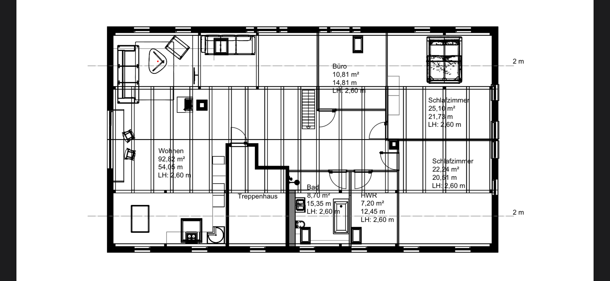

Ich häng mal nen Grundriss ran.

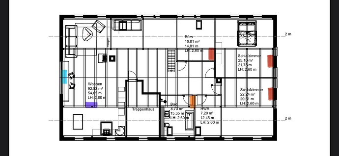

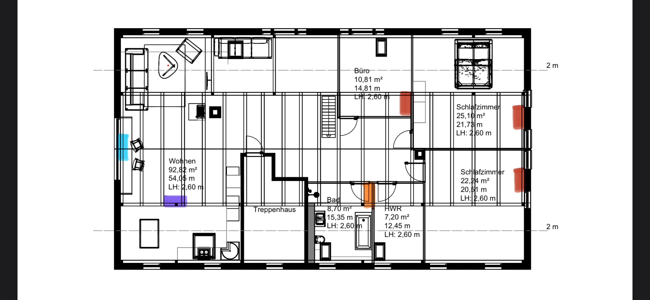

Moin, hab jetzt nochmal bisl das Forum durchgeschaut, ne Nepura 4kw würde für den großen Raum WZ zumindest von der Heizlast ganz gut ins Bild passen, nur bei der Positionierung bin ich mir unschlüssig und ob 1 Gerät für die Größe zu klein ist zwecks Verteilung der Wärme.
Ich denke, dass wir durchweg heizen würden.
Zwischen Fenster und Holzbalken würde ich evtl das IG gerade so hinbekommen (Blau) und hoffe so auf eine ordentliche Verteilung, könnte aber sein, dass es wegen Sturz und Durchführung eh nichts wird.
Man könnte es auch zwischen Küche und Essbereich positionieren (Lila), aber da könnte es sein, dass man im Luftzug sitzt auf der Couch (6-7m Entfernung) oder?
Für die Multisplit bin ich mir noch unschlüssig, da hätte ich jetzt ne 3MXM40 mit 3 x 1,5 kw IG gewählt (Rot). Oder wäre es besser ein IG doch ins Bad (Orange) zu setzen, statt ins Büro, da ja die Heizlast der Räume relativ gering ist und ich so das Bad gleich warm habe?
