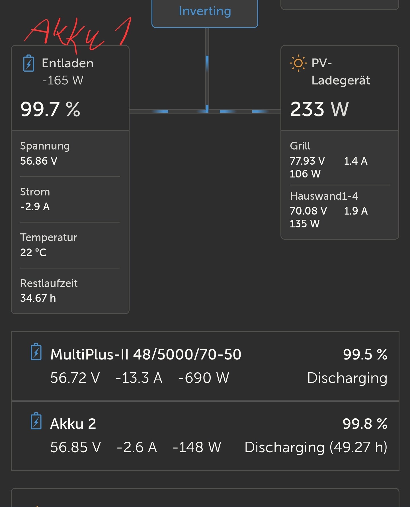

Ich habe zwei Smart Shunt verbaut. Je einer vor jedem Akku. Im VRM sehe ich auch beide, das reicht mir, verwalten tue ich damit noch nichts.

Du hattest geschrieben " Ist es möglich, mehr als einen Smartshunt einzubinden und damit jede Batterie einzeln zu verwalten ?" Ich wusste nicht was du mit verwalten meinst und lass mir nur die Werte anzeigen. Mit Victron bin ich Anfänger, vllt hilft dir der Screenshot.
