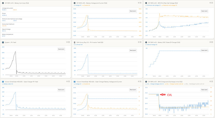

dein problem mit dem ausbrechen einer zelle wirst du nur mit dem neey v4 lösen können, alles andere ist nicht zielführend
das problem hat hier jeder im winter welcher kein starken balancer hat

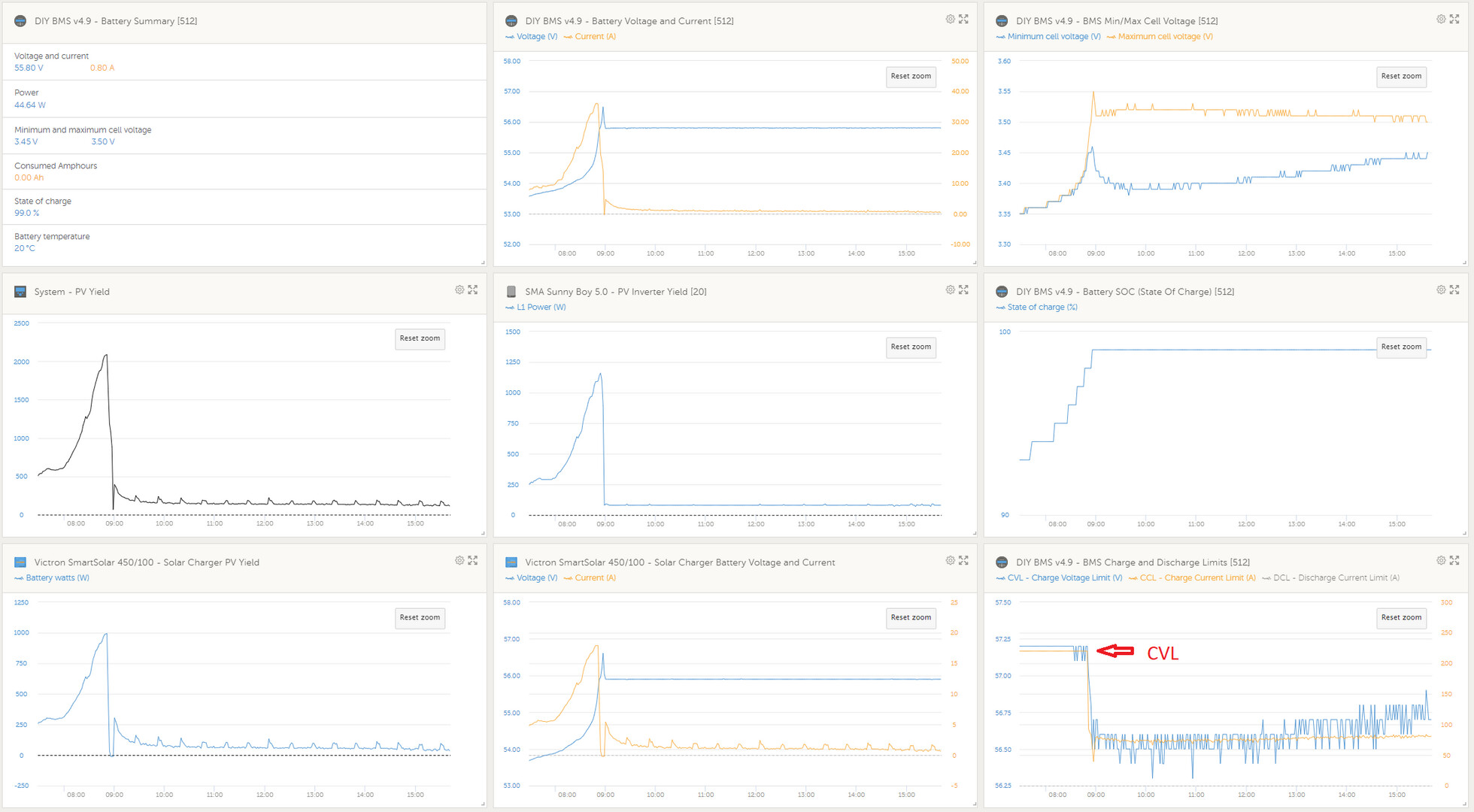

mein diy bms welches als zweite stufe zum seplos läuft und die kommunkation mit dem inverter über canbus macht (stuart pittaway youtube)
reduziert einfach die ladesollspannung des gesamt systems dynamisch damit die zellen zeit haben sich anzugleichen der akku wird vom seplos nie weggeschaltet wegen überspannung da er da nie hinkommt
