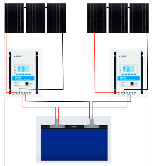

ich habe 6x 410Watt PV Panels welche in ein 24V Lifepo4 Energie speichern sollen. Als MPPT habe ich mir den Epever 4215 oder 4415 (40A/150W) rausgesucht.
Wenn ich dies richtig sehe, kann ich die 6 Module nicht an den MPPT anschließen da ein PV-Modul ca. 42V und ca. 12A hat. Würde bedeuten damit ich nur 3 Stück pro MPPT anschließen kann - oder?
Habe im Anhang mal eine kleine Skizze angehängt. Hoffe damit ich das richtig verstanden habe. Wenn etwas fehlt bzw. geändert werden muss / soll bitte gerne schreiben.
Ist dies so richtig oder kann ich die beiden MPPT nicht direkt an den Akku hängen bzw. muss noch etwas dazwischen?
Danke
es hilft manchmal paar mehr Details zum Modul usw zu nennen.
Ganz grob umrissen:
  • Epever 4415/4215 geht bis 150V und 40A Ladestrom, hier werden max drei Module empfohlen, als best sogar nur 2 gesagt, maximal kann er bei 24V mit 1040 Watt laden.
  • Deine Module liefern grob 588 Watt mal 3 als String macht 1764 Watt geteilt durch Batteriespannung von 25,7 V ergibt 68,6 A pro String (bei maximaler Leistung).
Mehrere MPPT Laderegler parallel sind möglich. Ich hoffe deine Batterie verträgt auch 80A Ladestrom.
PS Ich denke an entsprechende Sicherungen denkst du.
PPS In der Skizze sind 2 Leitungen zwischen den Modulen irreführend. In Reihe ist nur ein Kabel, also Minus erstes Modul verbunden mit Plus zweites Modul.
danke für deine Antwort. Einen Akku habe ich noch nicht gekauft, habe aber eben einen Hersteller welcher ich mir rausgesucht hatte per Mail angeschrieben welche Ladeströme der Akku verträgt bzw. zu empfehlen sind.
bei den Modulen habe ich den falschen Wert genommen es sind natürlich ca. 35V bei 11,76A. Sollte dann mit 2 MPPT machbar sein oder? Es sind zwar bei voller Auslastung im Sommer ca. 200 Watt Verlust aber die Mehrkosten für einen dritten MPPT sind glaube ich nicht in der Relation zu den paar Tagen an welchen die mehr Leistung überhaupt reinkommt - oder bin ich da falsch?
Das mit der Skizze ist mein Fehler, sollte nur eine Leitung zwischen den Modulen sein :neutral_face: hä ich gleich geändert und hochgeladen

Das die Module wirklich die Volle Leistung geben, ist zu vernachlässigen und mit diesen Werten reichen die zwei Laderegler aus.
@mehrpower
Warum verwendest du 2 MPPTs ?
Deine 6 Module kannst du doch auch als 3S2P an einen MPPT anschließen. Die drei Mittage im Jahr, an denen dein MPPT nicht den ganzen Strom abnehmen kann, lohnen doch nicht den Mehraufwand.

Die 3S2P Lösung habe ich zwar mit in betracht gezogen aber da der MPPT nicht mehr als 1040W kann ist das im kompletten Sommer wo ich den meisten Strom benötige schon blöd. Bei den Leuten welche ich das mal überprüft habe ist durchweg im Sommer die PV Anlage zu 70-90% morgen bis Abends ausgelastet. Dies würde also bedeuten damit zwar zwischen 1,4-2,4kwh Produziert wird aber nur 1kwh durch kommt.
Gerne lass ich mich aber überzeugen, bin da kein Experte und der MPPT kostet nur 140€ * 2 = 280€ ist also nicht die Welt. Dachte lieber auf Nummer sicher gehen.

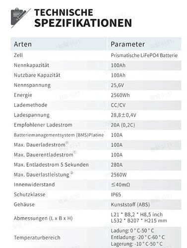

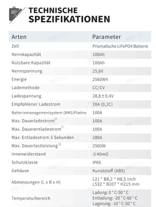

Habe vom Hersteller dieses Datenblatt bekommen
da ist die rede von 20A Empfohlener Ladestrom und bis zu 100A max. Dauerladestrom. Bis dato hat er mir noch keine Rückmeldung gegeben welche Vorraussetzungen/Einschränkungen die 100A haben.
