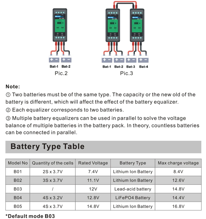

Ich denke ein "Batterie Equalizer" macht genau das was du brauchst.
Auf Betriebsmodus B04 sind definitiv LiFePo4 Akkus gelistet.
Ah. Equalizer. Der Begriff ist mir neu. Sieht genau danach aus, was das Setup benötigt :slight_smile:
Danke!

Was haltet ihr von dem Balancer HC01, der Tüftler hat den im Video empfohlen? https://www.youtube.com/watch?v=dBmDZsG-Ym0 Oder gibt es für LiFePo4 noch bessere?

Hatte erst die Heltech Balancer im Einsatz. 2 davon, um die 4 Batterien anzuschließen. Hat soweit funktioniert. Leider hat das Ding ein übles Spulenfiepen und die Batterien stehen in meinem Wohnzimmer. Daher wurde das Setup gegen einen Victron Balancer getauscht. Die parallelen Batterien gleichen sich selber aus, die Reihenschaltung balanciert der Victron. Bin sehr zufrieden - was die Spannungen angeht. Was die BMS der Batterien an Ladezustand anzeigen ist ziemlich abenteuerlich. Aber dazu mache ich mal einen eigenen Thread.
Der Victron funktioniert super mit LiFePo4. Irgendwo stand auch, dass er das kann. Habe einen davon in einem 24V System im Einsatz.

@date Kannst zwei von den Heltec Balancen nehmen oder zwei von den Victron Balancern. Im Handbuch des Victron ist das schön beschrieben (https://www.victronenergy.de/upload/documents/Manual-Battery-Balancer-DE.pdf). Da lässt du einfach den dritten Balancer weg.
