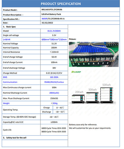

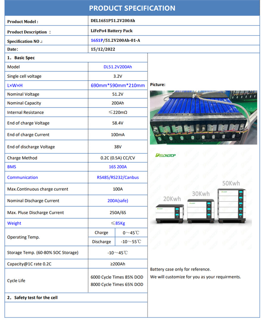

Laut der Aussage von Delong, also das sind die Ackus von zum Beispiel Titansolar, kann man die Ackus mit bis zu 80-100 Ampere laden.
Da sind 10Kwh 51,2Volt Batterien.

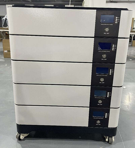

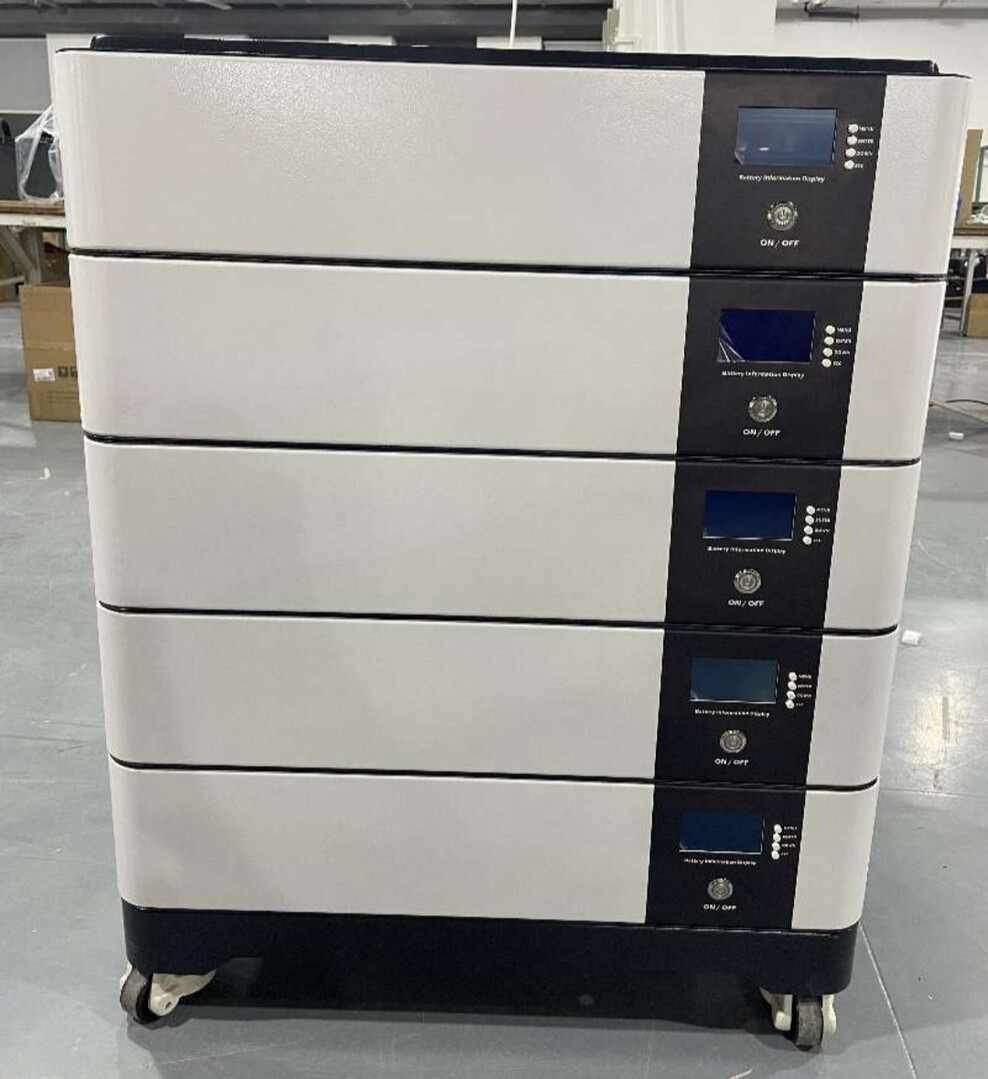

Das wären diese Ackus laut den Bilder.

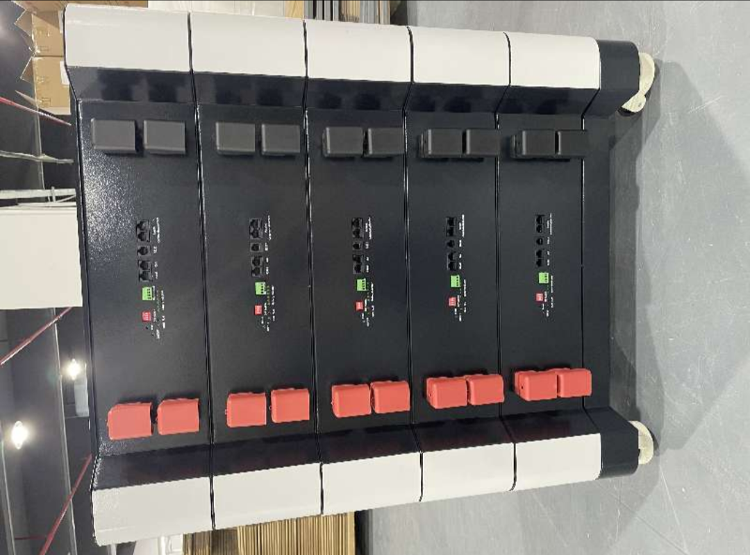

Und wenn ich das so anklemmen würde über eine Verteilerleiste laut dem einen Bild im Anhang, könnten dann alle Ackus gleichzeitig den vorhandenen Strom teilen und aufnehmen?

Bei den ersten Bildern sieht man die Ackus übereinander gestapelt und da werden die so angeschlossen das in den ersten Acku von dem WR kommend die volle Power, also 12Kw läuft und am Ausgang geht eben ein Teil vom Strom weiter an die nächsten Ackus.
Aber laut Hersteller gehen insgesamt in alle Ackus zusammen nur maximal 100 Ampere.
Deshalb meine Idee mit dem parallel anklemmen an einer stromführenden Schiene.

Wenn die Verbindungskabel zwischen den Akkus zu dünn sind, dann kann ich so eine Begrenzung nachvollziehen.
Also am besten eine Busbar Lösung wie die Lynx von Victron an die Wand und jedem Akku gleichlange Plus und Minuskabel verpasst, dann werden diese auch richtig gleichmässig belastet und so kann jeder Akku bis zu seiner Lastgrenze gefahren werden.
