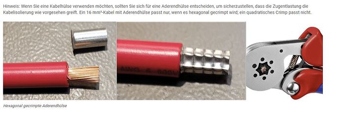

Also ich halte mich an das wie es auch im "Wiring Unlimited Book" von Vicrtron ab Seite 28 geschrieben steht und auch schön mit Bildern gezeigt wird. Bei normalen Schraubklemmen wo die Schraube auf das Kabel drückt eine Aderendhülse bzw. Stiftkabelschuh, ansonsten bei einer Käfigklemme oder Klemme mit Druckplatte mindestens Feindrähtig Klasse 5 oder aber auch Feinstdrähtig Klasse 6. Im letzteren Fall mit Druckplatte oder Käfigklemme ist ohne Aderendhülse auch die Kontaktfläche größer als mit. Bei den Victron Ladereglern ist es zb. so das man mit Aderendhülse und maximal möglichen Querschnitt des Kabels sogar Probleme bekommt weil das Kabel dann nicht mehr in den Anschluss passt. Aber auch hier gibt es eine "Lösung", es sollte dann Hexagonal gecrimpt werden (siehe weiter unten). Ist aber nicht nötig und vorgeschrieben da es eine Käfigklemme ist. Kommt also immer auf den Anwendungsfall an ob man eine Aderendhülse braucht oder eben nicht. Dieses "Victron Wiring Unlimited" sollte sich mMn übrigens jeder mal durchgelesen haben, das ist wirklich sehr gut und sehr umfangreich, da steht einiges an Wissen drin was gerade für Anfänger sehr zu empfehlen ist.
