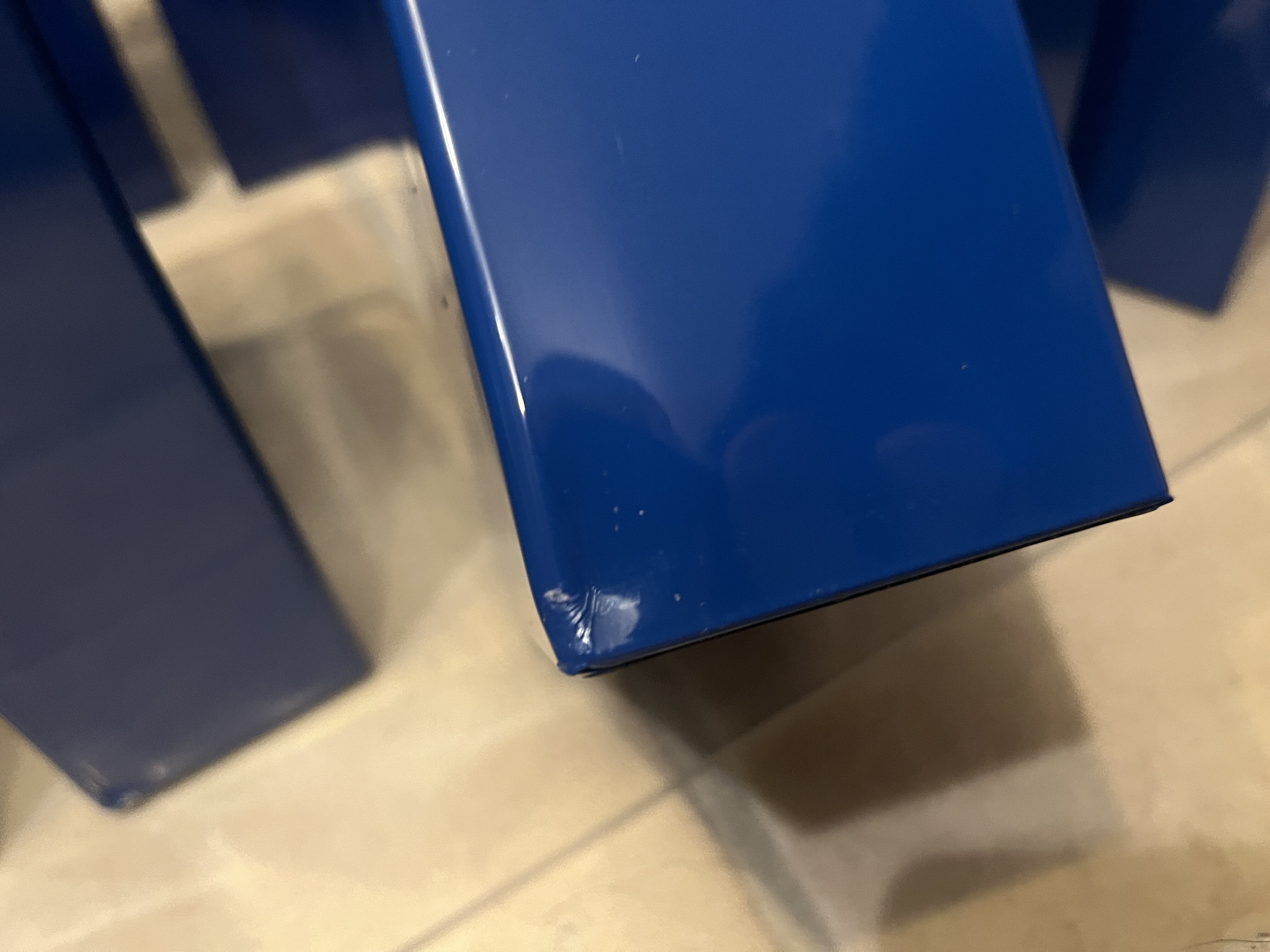

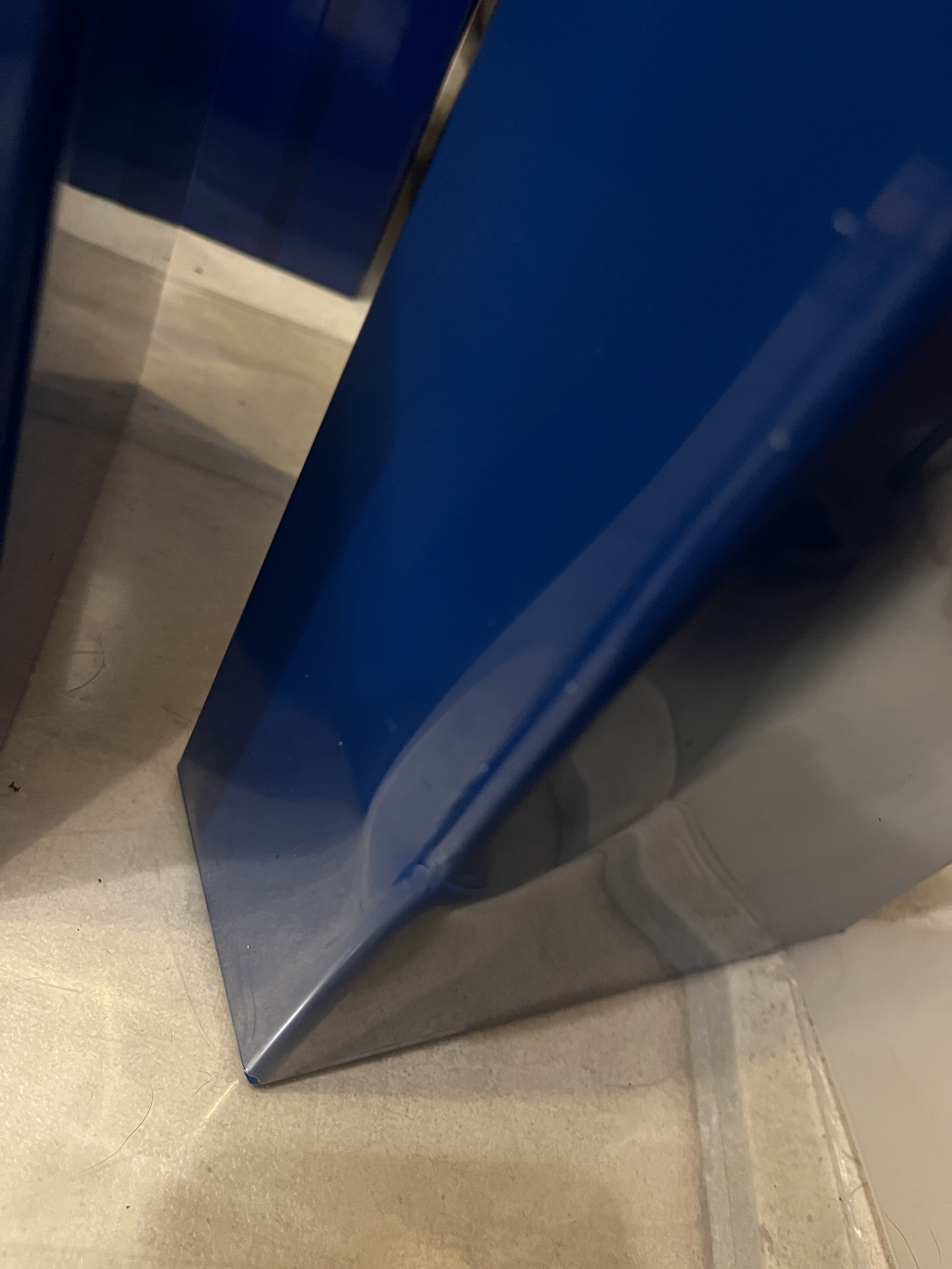

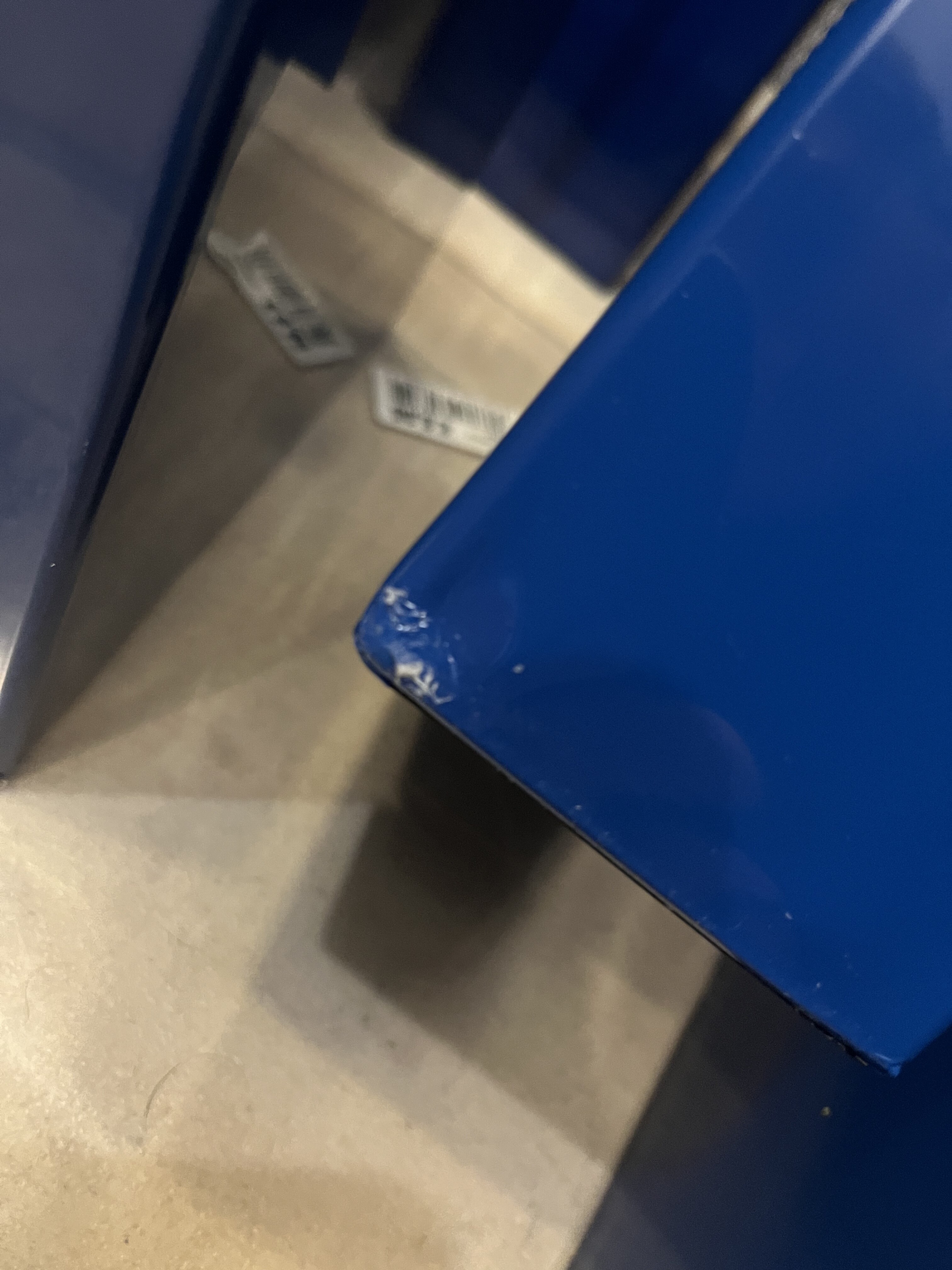

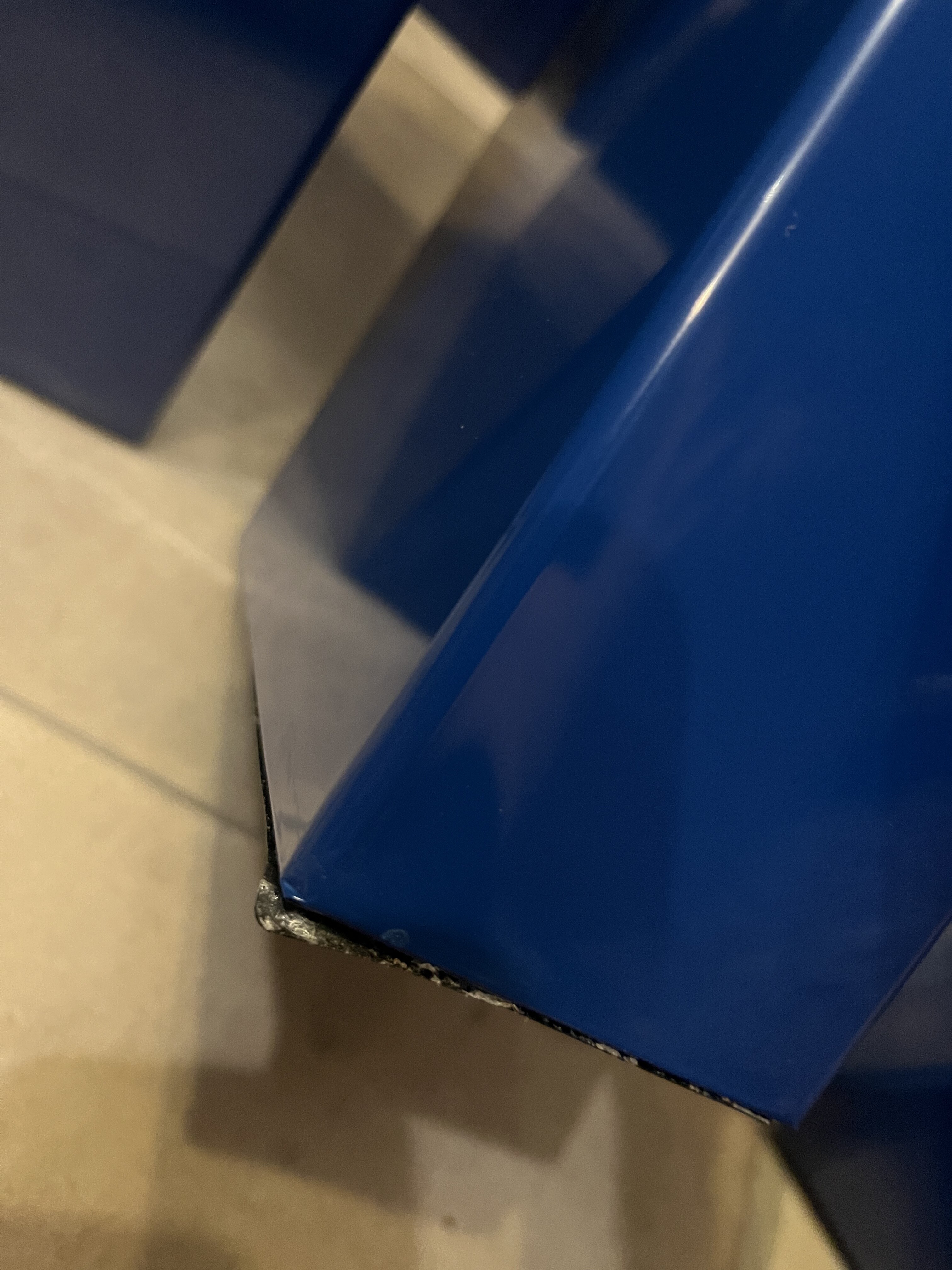

Guten Tag,
ich habe 8 Zellen catl 302ah bei Basen bestellt. Leider sind 5 davon mit mechanischen Schäden angekommen. Habt ihr damit Erfahrung? Kann ich diese noch verwenden? Habe aber kein gutes Gefühl dabei. Haben alle 3,29V. Wie kann ich diese Zellen Testen. Kennt ihr euch mit dem Umtausch aus?
Habe ein paar Bilder angehängt.
Eine der Batterien hat schon eine richtige Delle.
Da musst du dir keine Gedanken machen.
Warum nicht? Können nicht die Zellen dadurch beschädigt sein? Die Delle ist schon gut tief.
Kann ein Problem sein, muss aber nicht. Wenn möglich, miss den internen Widerstand der Zellen, und danach die Kapazität, Referenzwerte und entsprechende Messinstrumente, sofern nicht vorhanden, solltest du hier im Forum oder auf YT problemlos finden können. Klar kann man das auch reklamieren, kostet aber natürlich entsprechend Zeit (mehrere Wochen). Wenn die Werte passen, musst du selbst abschätzen, ob dir die oberflächliche Optik der Zellen die Verschiebung des Projekts um Wochen oder Monate wert ist.
die cells sind innen gewickelt. der wickelblock mit dem anoden/kathodenmaterial geht nicht bis an die kanten raus. der ist rund an den kanten.
es dürft kein problem machen.
wenns nicht nach elektrolyt stinkt ist es auch dicht.
