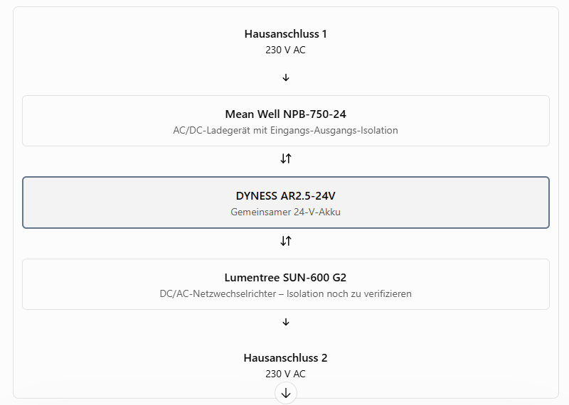

Guten Tag,
ich möchte ein Mean Well NPB-750-24-Ladegerät an einer DYNESS AR2.5-24V-LiFePO-Batterie betreiben. Das Ladegerät soll an Hausanschluss 1 angesclossen werden und über ein EcoTracker gesteuert werden. Zusätzlich möchte ich einen Lumentree SUN-600 G2 an dieselbe Batterie anschließen, dieser soll in einen 2. Hausanschluss einspeisen und von einem dort installierten Ecotracker gesteuert werden. Die beiden Hausanschlüsse sind elektrisch getrennt und werden nicht über die AC-Seite miteinander verbunden.
Dazu habe ich folgende Fragen:
  1. Ist der DC-Eingang des SUN-600 G2 galvanisch vom AC-Netzanschluss einschließlich Neutralleiter getrennt, bzw. spielt das überhaupt eine Rolle?
  2. Ist der gleichzeitige Betrieb an einer Batterie zulässig, die über ein Ladegerät aus einem anderen Hausanschluss geladen wird?
  3. Gibt es Vorgaben zur Erdung, zum gemeinsamen DC-Minus oder zur maximal zulässigen Isolationsspannung bei dieser Konfiguration?
Vielen Dank und freundliche Grüße

Ich kann dir nur sagen das ich ein Multiplus und ein Huawei Netzteil an einer Batterie betrieben habe und das das geht. Die hingen an 2 Phasen, das ist also vergleichbar.
Ob es mit 2 Hausanschlüssen (und da insbesondere dem FI Schalter) ein Problem gibt? Kann ich nicht sicher sagen. Von der Theorie würde ich aber sagen nein.
M
