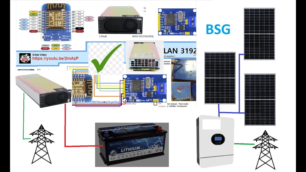

Update: hätte noch eine China Seite gefunden:
Für 500€ bekommst du einen Victron mp2 3000. Und der Huawei R4850g2 der 3 kW kann, kostet mit Open DTU on battery Platine auch nur ca 160€.
Was ist so besonders gut an dem Mean Well NPB 1700 48V Ladegerät,das diesen Mehrpreis rechtfertigt? Da kommt ja dann auch noch eine trucki Platine dazu?
Was übersehe ich da?

Und was spricht bei der Anforderung gegen ein Huawei R4850g2 Netzteil mit 3 kW mit Open DTU on battery Platine?
@alex_s nichts, hab nur noch nichts von der Kombi gehört.
gibts da vielleicht ein Video oder eine Erklärung wie das funktioniert und/oder man das konfiguriert?
update: habe das Video hier gefunden.
Ist das so eine Kombi wie du meinst?
Die Hardware ist grob ähnlich aber andere Firmware

Das Huawei in Verbindung mit oDTUoB und dem PCB von AlexS wie oben vorgestellt funktioniert aber auch sehr gut, hab beide Varianten getestet.
