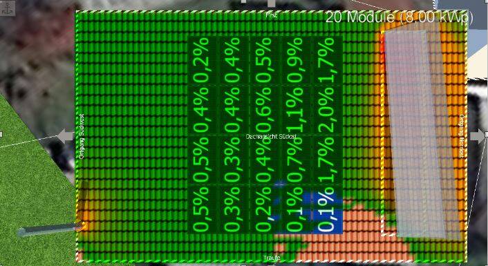

eigentlich wollte ich normale Module flach auf mein Blechdach Sandwich 100 Cremeweiß 13° Dachschräge / 45° Süd-Ost.
jetzt habe ich die Maysun Bifazial gekauft da wäre es ja sinnvoll das zu nutzen.
Kann mir jemand sagen wie ich das mit einem Tool Simulieren kann.
Mit PVGis etc. komme ich bei Bifazial nicht klar.
Beim Fronius Creator könnte ich die Bifazialen in % angeben, bringt mich aber auch nicht weiter.
Wie stark die rückstrahlung von dem Cremeweißen Blechdach ist kann ich auch nicht sagen. Evtl. leicht aufständern und Spiegelfolie drunter
Platz wäre noch vorhanden.
Das Rechts ist Solarthermie, links Schornstein
