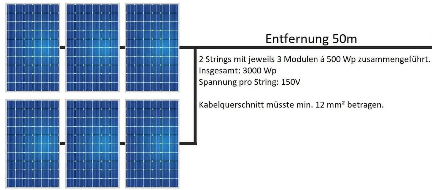

Und was bedeutet das:
Spannung pro String 150V wenn aber nur 138 Volt erlaubt sind. Gilt das nur für 50 Meter und wenn ich weniger habe, dann muss die Spanung auch runter?
Aus den Info-Blättern von Maxxim:
... dass jeder String eine Mindestspannung von 58,5V aufweisen und maximal 138 V Spannung besitzen darf...

Die String Spannung von mindestens 58,5 V bis max 138 V hängt damit zusammen (hier bei 25°C angegeben) hängt damit zusammen, dass der interne Laderegler nur die Spannung reduzieren kann (wie üblich bei Ladereglern) und die Batterie mit 51,2V nur laden kann, wenn die Eingangsspannung einige Volt höher ist.
Die absolute max Spannung von 150V ergibt sich durch die Spannungsschwankungen, die Module haben. Heißt bei niedrigen Temperaturen im Winter ist die Spannung höher und bei höheren Temperaturen im Sommer niedriger (einen gewissen Puffer haben die so schon eingerechnet bei ihren min/max Angaben). Wenn du deine Moduldaten mal in den Victron Calculator eingibst, zeigt der dir die kleinste und größte Spannung an für den angegeben Temperaturbereich (MPPT Calculator - Victron Energy).
Da die Strings (auch bei den Modellen mit mehreren Eingängen) parallel geschaltet werden, sollten diese gleich sein (selbe Anzahl und wenn möglich selbe Module oder zumindest von Werten entsprechend gleich). Bei einer Parallelschaltung muss die Spannung gleich sein, da man sonst Rückströme in die Module hat. Dies ist immer so wenn man Module parallel schaltet auf einen Eingang (was hier bei den größeren mit mehreren Eingängen intern passiert).
In dem Bild geht es eher um eine Beispielberechnung des Querschnitts. Dieser hängt von der Spannung und der Stromstärke/Leistung ab, sowie der Länge. Je nach Stromstärke brauchst du einen gewissen Querschnitt, damit die nicht heiß werden und je nach Länge und Spannung brauchst du ggfs größeren Querschnitt um keine massiven Verluste zu haben.

Danke für die Informationen. Das sind die Antworten die ich haben wollte. Ich kenne auch das mit den Temperaturen. Aber ich denke, dass die eine Info mit max 150V doch heikel ist, wenn auf einer anderen Seite 138V steht.

Ja das Beispiel ist knapp bemessen. Aber deshalb steht ja nochmal die maximale Eingangsspannung von 150V explizit dabei.
