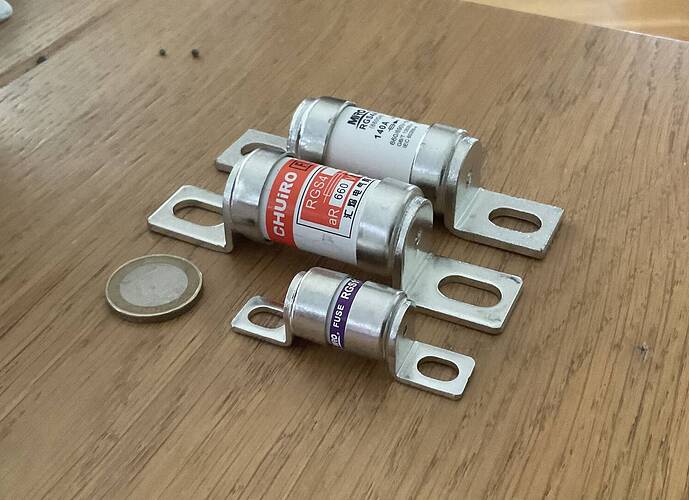

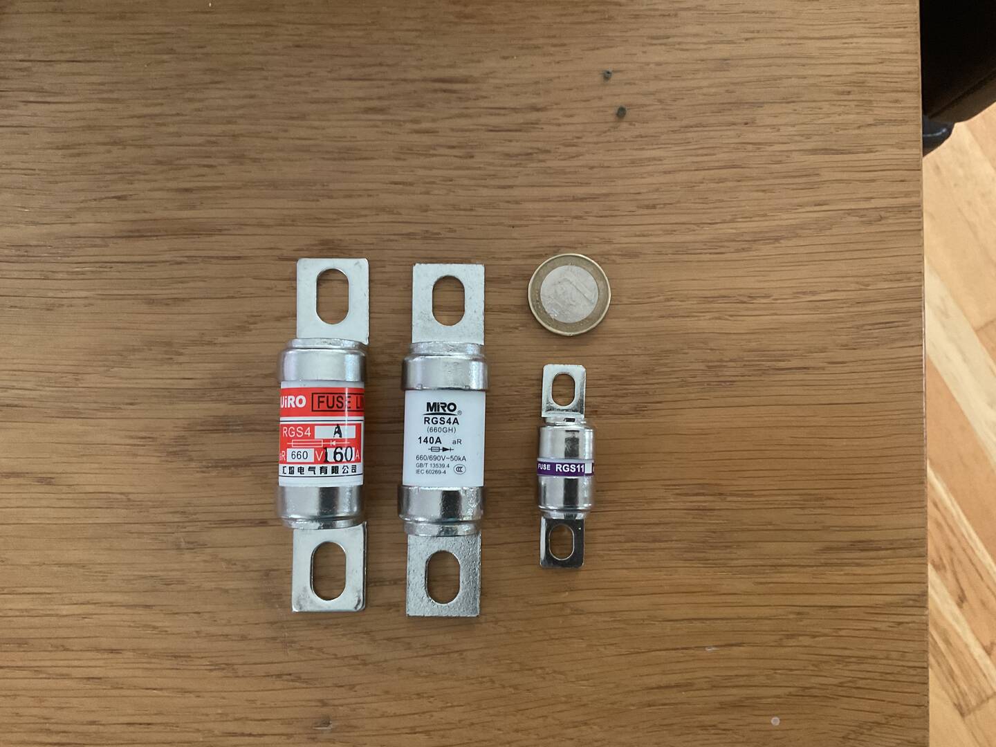

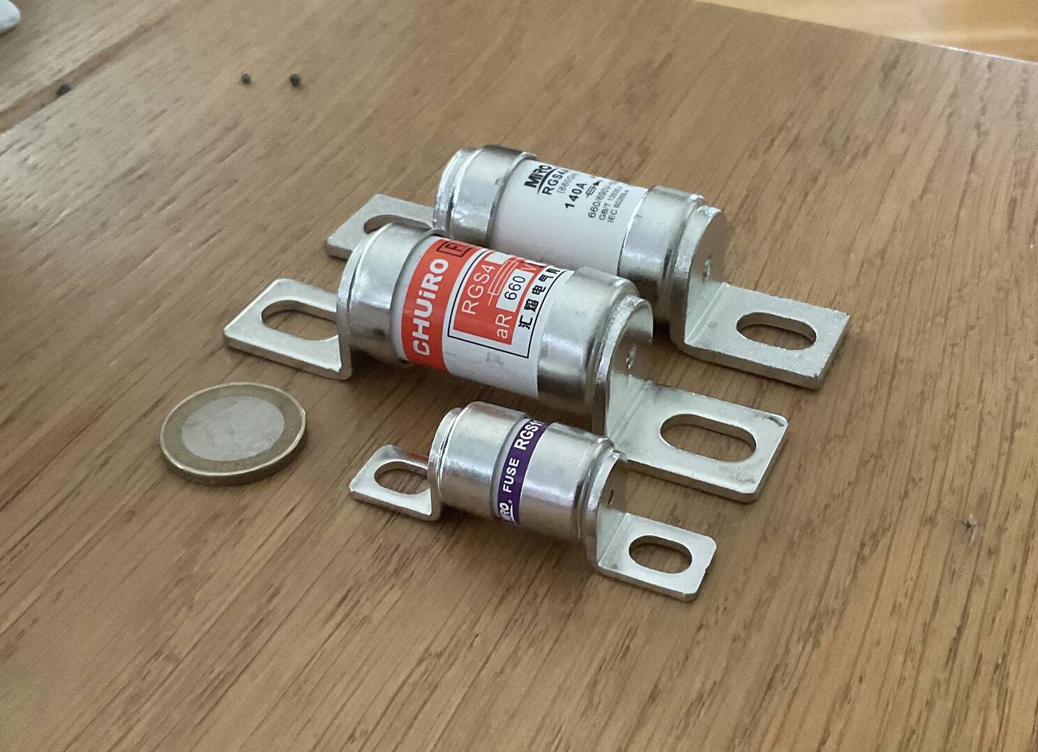

also so etwas wie Class-T Sicherungen (USA) oder NH Sicherungen
bei uns bekommt man so was wenn man sucht “littlefuse” (teuer) oder greenfuse (vergriffen)
bis greenfus wieder lieferbar ist habe ich für mich mal interiemsmäßig auf Aliexpress geholt
”RGS4” (massiv, riesig). Oder “RGS11” (zu klein?) die gibt es in den üblichen 100A - 250A
Die Datenblätter schweigen sich aus hinsichtlich Trennvermögen. Kurven findet man zumindest von “Mirofuse”. Garantie hat man nur, wenn man dem schwäbischen Youtuber besticht welche zu testen. Der hat das Equipment. Denn bei 20 Verschiedenen Bauformen global zu sagen “up to 80kA” sehe ich vage.

links 2xRGS4 rechts RGS11
