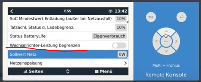

über das Interface deiner Installation kannst du die "MAXIMALE" Wechselrichterleistung begrenzen/einstellen

Der Multi liefert keine 5KW sondern 5KVASorry bin in der Zeile verrutscht. Danke für die Korrektur. trotzdem will ich, dass das Multiplus nicht die 9kW ausreizt, sondern z.B. bis max. 4,6kW geht, damit sich der Netzbetreiber zufrieden gibt. Naja dann versuch ich erstmal max. Inverter Power zu setzen und kucke ob es passt.
Also 4000Watt wenn er Netzparallel ist.
Das hier sollte es ja dann sein...
Und hier hab ich jetzt auch die Doku dazu gefunden:

Ok also wenn der Multiplus am Netz hängt gehen nur max 4kW. Man liest so oft wegen der Schieflast darf ein Wechselrichter nur max. mit 4.6kW einspeisen. Daher bin ich nun etwas verwirrt. Haben die Leute sich dann mit der Einheit vertan oder gibt es da eine grobe 1:1 Umrechnung für einphasige WR? Wie kann ich den Wechselrichter begrenzen, sodass keine Schieflast entsteht? Die max Inverterleistung kann man ja nur in Watt angeben.
Ok also wenn der Multiplus am Netz hängt gehen nur max 4kW. Man liest so oft wegen der Schieflast darf ein Wechselrichter nur max. mit 4.6kW einspeisen. Daher bin ich nun etwas verwirrt. Haben die Leute sich dann mit der Einheit vertan oder gibt es da eine grobe 1:1 Umrechnung für einphasige WR? Wie kann ich den Wechselrichter begrenzen, sodass keine Schieflast entsteht? Die max Inverterleistung kann man ja nur in Watt angeben.Schieflast sind 4,6KVA nicht 4,6KW, wie oft noch KW und KVA sind 2 paar Schuhe.
Ja soweit hab ich es inzwischen auch verstanden. Aber Elektroautoladestationen werden zum Beispiel wegen der Schieflastverordnung auf 20A gedrosselt bei einphasigem Laden, was eben 4,6kW entspricht. Und die Wechselrichter bei einphasig werden anscheinend auch auf 4,6kW begrenzt, daher ist der Unterschied etwas schwer nachzuvollziehen... Jedenfalls wie dem auch sei, wenn der Multiplus 5kVA liefert und nur 4,6kVA erlaubt sind muss man ihn ja trotzdem irgendwie drosseln, oder nicht?
Edit:
Ok hat sich anscheinend erledigt, wird automatisch gemacht mit der aktuellsten Firmware:
https://community.victronenergy.com/questions/131381/multiplus-ii-500048-mit-firmware-496-leistungsbegr.html
