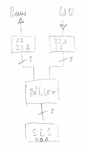

Eine interessante Möglichkeit ist, die Verbraucher über einen weiteren LS mit zB. 32A abzusichern und davor den WR über dessen LS anzuschließen :wink:
Dann kann mit vorhandem Querschnitt ein größer SLS montiert werden. Zum SLS sei dann mit 16mm² zu rangieren.

Sichert man nun die Verbraucher über 32A ab, ist das schonmal safe.
Nun speisen die WR 40A (vor der 32A Sicherung) von denen maximal 32A ins Haus fließen könnten. Angenommen null A gehen ins Haus, fliesen 40A über den SLS.
Ziehen die Verbraucher nun 32A, fliesen 8A über den SLS.
Alles easy - geringer Aufwand :wink:

Weiterhin gilt die Sicherungen sollen selektiv sein (Faktor 1,6). SLS ist selektiv, normale LS nicht. Für Hauptanschlusskasten (63A) und SLS (63A/1,6 ~ 40A) ist das gegeben.
Da hängt der WR mit an der Hausverteilung......

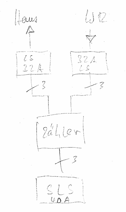

So wie gezeichnet ist mein Vorschlag, wobei eher 5 Litzen zum WR usw......
"Normalerweise" wird der WR über die gleiche Verteilung wie Verbraucher angeschlossen, so wie es hier aktuell der Fall ist.
Die zusätzliche 32A Sicherung für die Verteilung/Haus und so weiter, ist mein Vorschlag.
Der Knotenpunkt wird "erkennbarer", zeichnet man zB das Smartmeter mit ein :wink:
Dann sei der Querschnitt vom Zähler zum Knotenpunkt auf 16mm² aufzurüsten.
An solchen Blockdiagrammen werden N und PE nicht gezeichnet sondern nur L und die /3 besagt das es 3 phasig ausgeführt wird.
Auf kann ich nicht folgen, das Zähler zum Knotenpunkt 16mm² sein müssen. Es gehen in egal welcher Kombination nie mehr als 40A über die Leitungen.
Da hast Du Recht - kann auch da in 10mm² bleiben. Meine Gedanken waren "hängengeblieben"
Sag ich ja. Normal löst dann ein LSS aus an den einzelnen Strängen. Nirgends gehen 80A raus.
Geht nicht um raus......
Es geht um die Belastung der in 10mm² verdrahteten LS Schalter.
Erst mit "Knoten/Stromteiler" oder LS Schalter für Haus und WR klappt das.
Diese Möglichkeit wird weitestgehend totgeschwiegen und dem PV Errichter verheimlicht.
PV wird so unattraktiv wie möglich dargestellt, mein persönlicher Eindruck.
Mit dieser kleinen Maßnahme steht einem dicken SLS nichts mehr im Weg, DLE, Laden, Herd gleichzeitig....
Statt Totalumbau dann Ersetzen eines Hauptschalters gegen dreipoligem LS und zusätzlich für WR......

Die Leitung geht vom SLS zu den LSS mit 10mm². Gleichfalls an den LSS des Wechselrichters. Der speist nun 40A ein. Alles klar.
Oder die 40A kommen aus dem Netz. Alles klar.
Nur für den fiktiven Fall, dass mehr als 40A genutzt würden, tritt der Fall 80A ein. Aber der ist doch vorher auch nicht eingetreten...
Es geht genau um die Absicherung im Grenzfall
Und es kommt zu so einer Situation durch Verkettung unglücklicher Zustände, regelmäßig gibt es solche Katastrophenmeldungen.
Das gilt im Keim erstickt zu werden, was hier zudem wie aufgezeigt einfach möglich ist.
Diese Möglichkeit darf gern mehr umgesetzt werden, ist auch kaum teurer als ein SLS Austausch.
