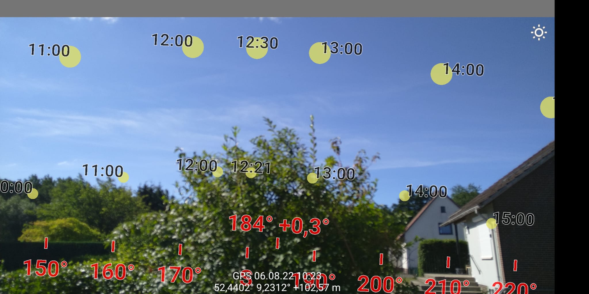

    Hallo Dortmunder
    Ich kann nur die App "Sunshine-Compass" empfehlen, ist kostenlos. und man hat in Sekunden fix mal ne grobe Analyse.
    Hier der Standort von meinem Solar-Pavillion, den hätte ich ohne diese App an einer noch wesentlich schlechteren Stelle patziert, man glaubt garnicht wieviel man so übersehen kann, das kommt dann alles zum Vorschein. (Unterste Sonnenreihe ist Wintersonnenwende, die Bäume sind im Winter zum Glück nicht belaubt, die obere ist Sonnengleiche).
    Ich kenne Deine örtlichen Begebenheiten nicht, und weiß nicht was und ob was vor der Garage ist, wo Fenster sind, Verschattungn unsw.
