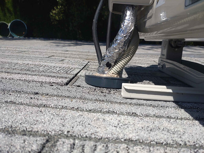

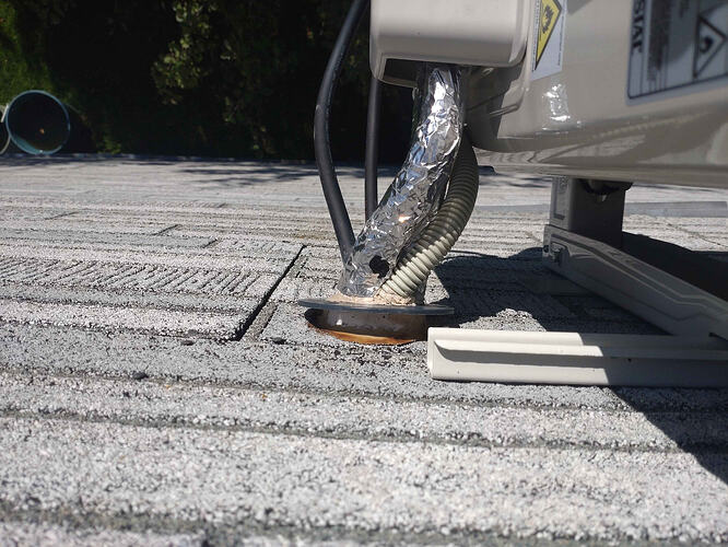

Das schräge Montieren ist tatsächlich ein Problem. Ich habe da etwas mit dem 3D Drucker nachgeholfen xD
