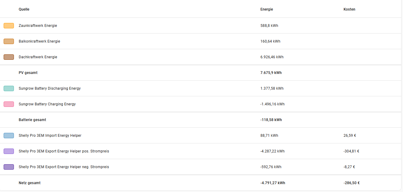

Wie viele kwh hast du trotzdem noch, bei negativen Preisen, eingespeist?
Wir haben jetzt seit 23.05. die große Dachanlage:
Ausrichtung Ost (15 Module à 450W) und West(14 Module à 450W, wegen Verschattung durch Kamin 3 mit extra Optimierer), jeweils ca. 18° Neigung.
Wechselrichter ist ein Sungrow SH10.RT-20 mit entsprechender 25,6 kWh Batterie (SBR256).
Eine zweite Batterie nebendran stellen finde ich aus wirtschaftlichen Aspekten und Ressourcenutzung nicht sinnvoll, wenn man dann jeweils ein halbes Jahr eine nicht benutzt
Insgesamt haben wir ca. 600 kWh trotzdem eingespeist. Wegen der Mischkalkulation mit den anderen Anlagen gibts dann trotzdem ein paar Cent, aber sehr überschaubar.
Batterieeffizienz kommt auf 92%. Die PV-Werte sind aber bei Sungrow reine DC-Werte. Die Wechselrichterverluste werden leider als "Hausverbrauch" ausgeführt.
Die negativen Strompreiszeiten konnten wir aber auch nur durch reges E-Auto laden ausgleichen (1,2 MWh in dem Zeitraum)
