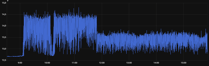

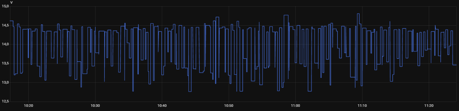

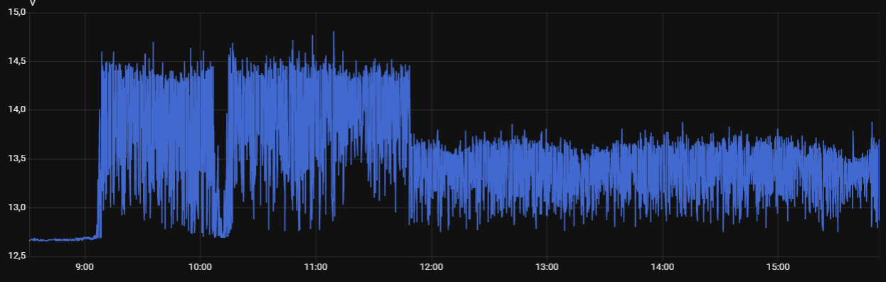

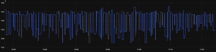

  1. Spannungsverlauf (SmartShunt): Punkt 9:15 Uhr schießt die Spannung hoch und fängt an, im Sekundentakt wie eine dicke "blaue Bürste" (Sägezahnmuster) zwischen ca. 12,6V und 14,7V zu pendeln. Um 11:45 Uhr beruhigt sich das System visuell, flackert aber auf niedrigem Niveau (um 13,5V) weiter.

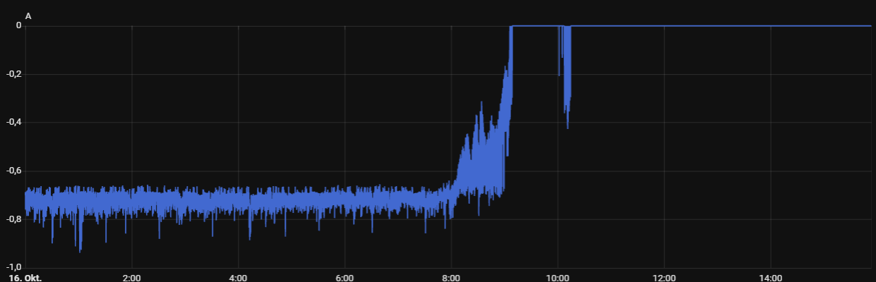

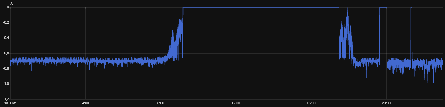

  2. Stromverlauf (SmartShunt): Hier sieht man nachts gut unsere Grundlast von rund -0,7A bis -0,8A. Exakt zeitgleich mit dem Beginn des Flackerns um 9:15 Uhr bricht der Ladestrom komplett ein und die Batterie nimmt 0 Ampere Ladestrom mehr an. Sie verbleibt im Zustand der reinen Entladung durch den Standby-Strom (mit einer kurzen Ausnahme um 10:15 Uhr).

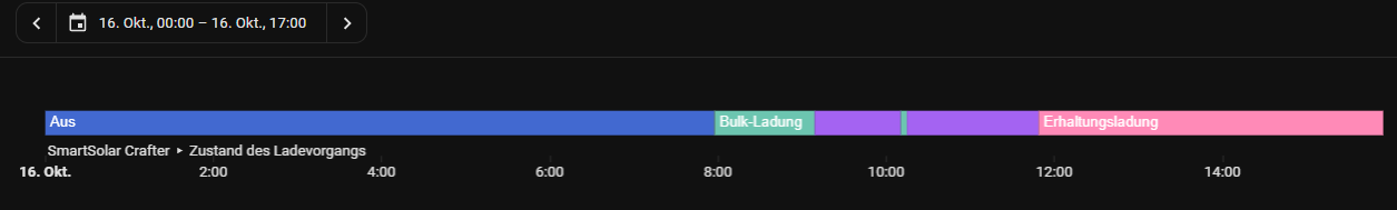

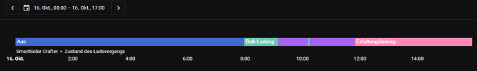

  3. Zustand des Ladevorgangs (MPPT): Der Regler wechselt um 9:15 Uhr von "Bulk" in die "Absorptionsphase" (lila). Genau in dieser Phase bricht der Strom weg und die Spannung flippt aus. Um 11:45 Uhr schaltet der MPPT dann in die "Erhaltungsladung" (pink).

Was mich auch noch extrem stutzig macht:
Die Batteriespannung um 09 Uhr bei ca. 12,6V steht also ca. 3,15V pro Einzelzelle und dann das BMS abschalteten scheint.
Wenn das aufgrund Zelldritt passieren sollte und wir von 3,6V Als Abschaltspannung ausgehen, dann hätten wir 3x3 V + 1x3,6 V, was eigentlich nicht sein kann.
Man würde typischerweiße so ca. 3,35V-3,4V und eine Zelle die dann auf 3,6V ausreißt erwarten.
Gesamtspannung dann ca. 13,6V

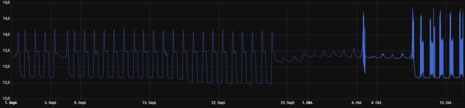

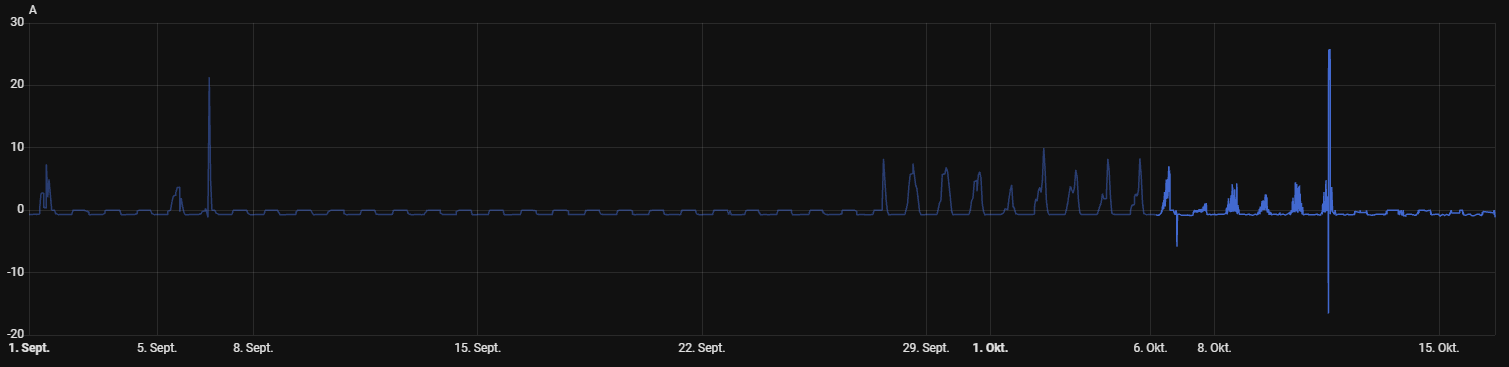

Aus den Statistiken vom SmartShunt sieht man nirgends, dass Strom in die Batterie geladen wurde.
Hast du vom Laderegler die Werte?
Und auch Langzeit Daten also seit wann das so ist, und wann die Batterie das letzte mal vollgeladen wurde?
Gut ist es bestimmt nicht, da aber keine großen Ströme fliesen wird da vermutlich nicht viel kaputt gehen, bzw. die Batterie ist es eventuell ohnehin schon.
Wenn es wirklich Zelldrift durch fehlendes Balancing wäre dann ja zusammen mit einer Ladestrombegrenzung auf 1A der richtige weg.
Aber ich konnte online nirgends was finden ob da überhaupt ein balancer eingebaut ist.
Das zusammen mit der unplausiblen Spannung lässt keine klare Diagnose zu.

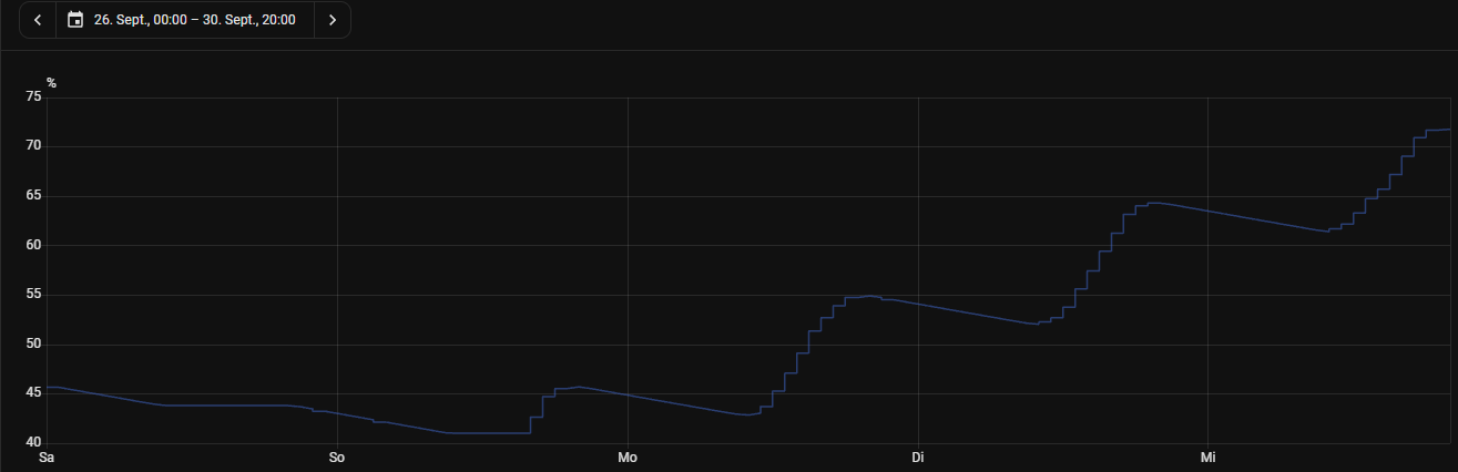

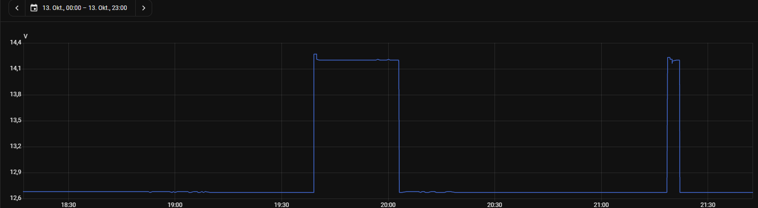

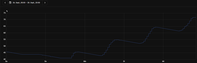

Das Auto wurde das letzte Mal am Dienstag mit dem 30A Ladebooster, den ich als Backup habe bewegt. Anbei findet ihr die Screenshots zu den Langzeitdaten und von Dienstag aus Home Assistant.
Der Support von LiTime hat sich die Daten ebenfalls angeschaut und meinte dazu, dass es nach ihrer Einschätzung eher am Laderegler liegen wird und nicht nach einem Defekt der Batterie aussieht. Die Batterie ist quasi nagelneu und hat noch nicht einmal einen einzigen kompletten Ladezyklus hinter sich.
Wie man in den neuen Grafiken sieht, fließt da aber tatsächlich kein Strom in die Batterie hinein.

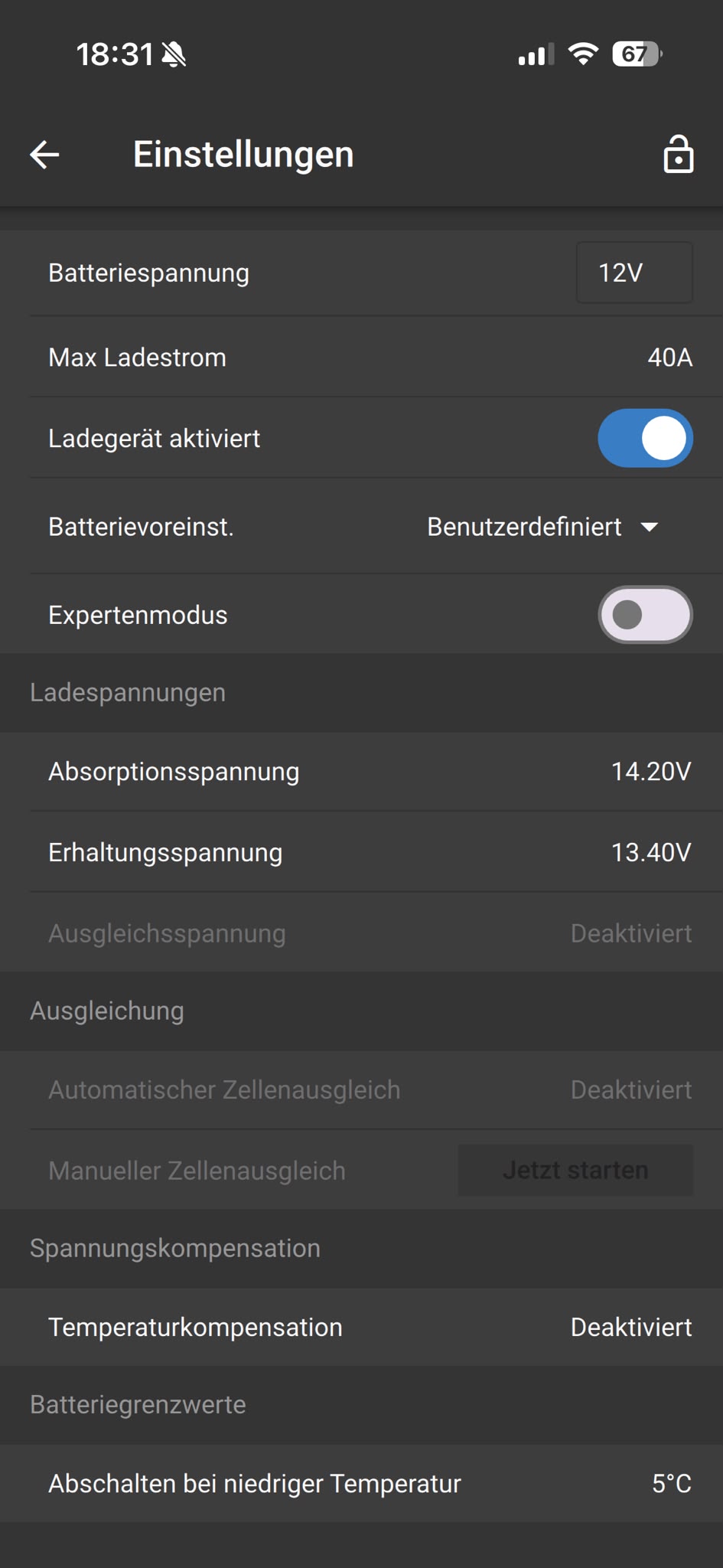

Das ganze Verhalten hat exakt am 27. September angefangen. Genau an dem Tag hatte ich nämlich ein paar Einstellungen direkt am Victron MPPT-Laderegler umgestellt. Es spricht also extrem viel dafür, dass das Problem durch meine damalige Änderung verursacht wurde. Vorher Ist nämlich der SOC immer weiter in den Keller gegangen, nach meiner Änderung stieg er an. Ich meine es war aber maximal nur die Absorbtions oder Float Spannung und noch was am Smart Shunt aber was damit ja nichts zutun hat.

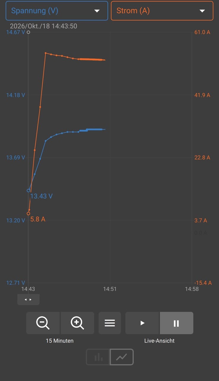

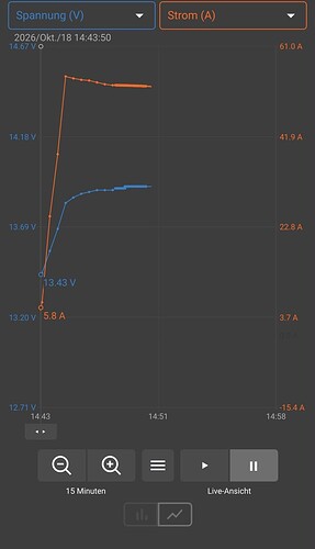

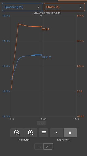

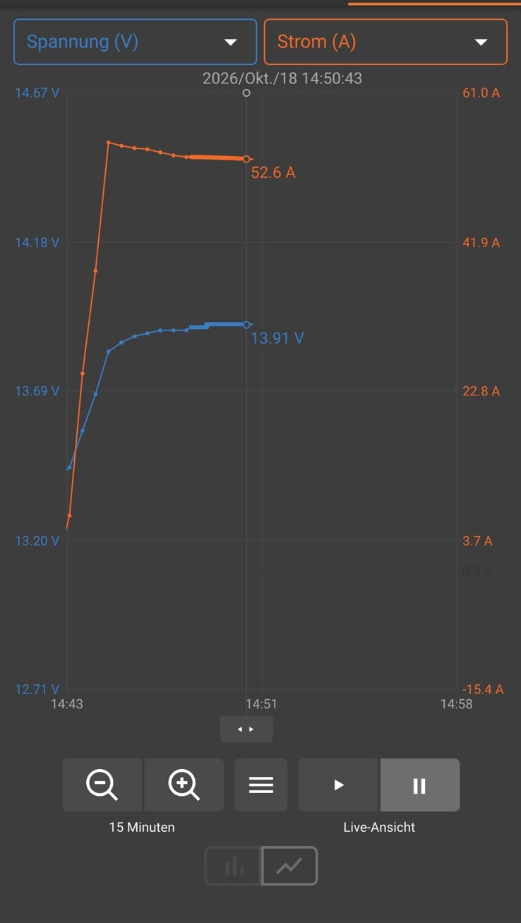

Moin, Ich habe die Batterie ausgebaut und in meinem anderen Wagen geladen. Dabei habe ich sowohl den Ladebooster mit MPPT als auch Landstrom verwendet. Die Batterie nimmt die Ladung an und lädt. Leider hatte ich nicht so viel Zeit, deshalb konnte ich sie nur kurz laden. Fotos anbei. Habe auch dabei Standheizung etc. eingeschaltet, hierbei ist nur der Ladestrom etwas heruntergegangen.
Ok, dann ist die doch soweit in Ordnung.
Ja, eventuell hat sich das BMS resettet als ich Verbraucher (10A) eingeschaltet habe? Nächste Woche teste ich den MPPT Laderegler mal Seperat ob der defekt ist.
@ironmaster @hopfen
Hab den MPPT nun seperat getestet. Scheint auch i.O zu sein. Screenshots anbei. Verstehe nicht woran es lag. Werde es demnächst mal wieder zusammen im Camper verbauen.
