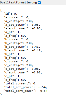

vielleicht habt ihr einen Rat für mich. Ich habe ebenfalls in HA per uni-meter den Shelly emuliert. Der Shelly wird auch vom Marsteck erkannt, empfängt aber scheinbar keine Werte.
Wenn ich über die IP adresse den Emulator auslese, erscheinen die Werte für mich allerdings plausibel:
Jemand eine Idee wo mein Fehler liegen könnte?

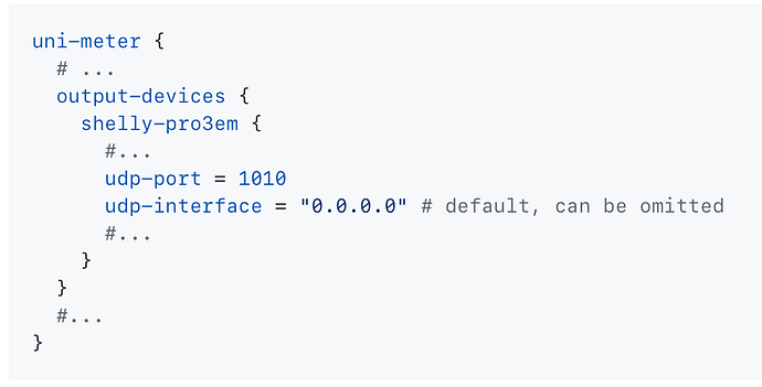

Habe Gerade den Marstek erfolgreich mit Unimeter verbunden.

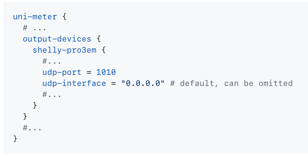

Bei mir war es zu beginn der fehlende udp-port für Uni-Meter. Laut Anleitung port 1010 vorgeben
Guten Morgen, seit gestern bastel ich auch an der uni-meter Lösung. Irgendwie wollte der marstek den Zähler nicht sehen ;(
Letzendlich lag es an der Schreibweise shelly-pro3em (vorher ohne Bindestrich), hier mal meine komplette config, für den der es braucht:
