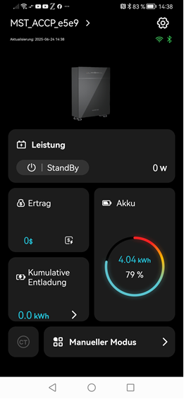

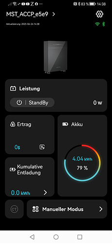

Marstek Venus E - im Manuellen Modus keine Ladung / Entladung
Hallo zusammen, vermutlich eine blöde Frage: Ich habe seit gestern den Marstek Venus E, smart Meter kommt in ein paar Tagen dazu. Derweil möchte ich im Manuel Mode fahren und habe in der App auch einen Zeitplan (wann wieviel Be/Entladen) eingestellt. Es passiert aber nichts, die Anlage zeigt Ladezustand an von 4.1 kWh , aber 0 Leistung, obwohl laut Zeitplan geladen werden sollte mit 200W. Hab ich da was einfaches übersehen? Die Anlage ist im Standby lt. App - wie kann ich sie da rausholen?
VG Lars
Ich habe das gleiche Problem…
Und die Lösung…
Im manuell Modus alles konfigurieren, dann bestätigen und dann!!! Unter den drei Punkten rechts auf aktivieren gehen, dann ändert sich die Farbe und nach dem weiteren bestätigen geht’s los!
