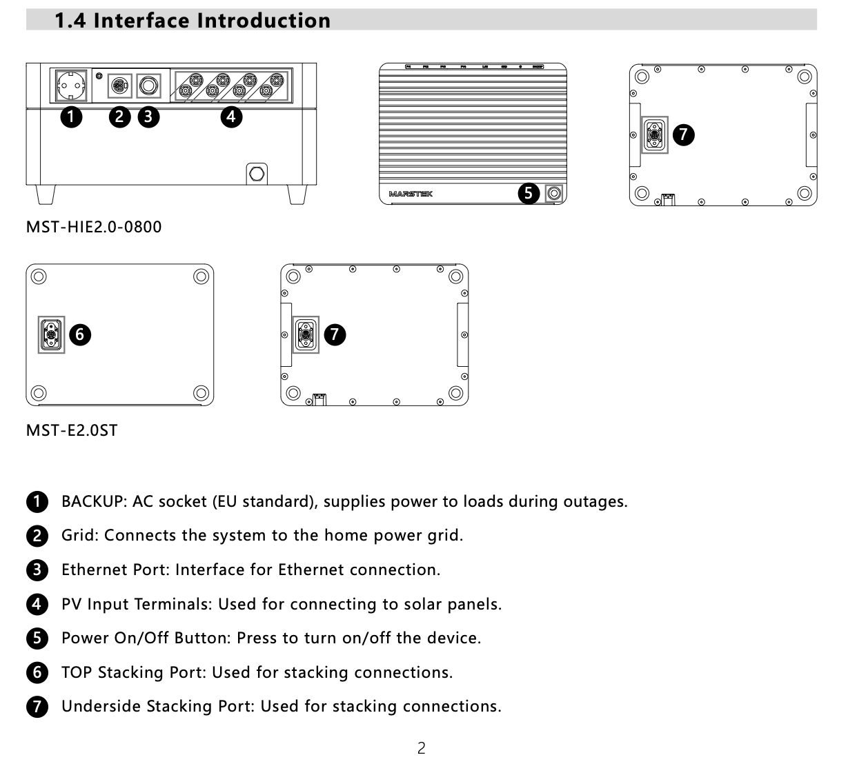

Habe einen Marstek Venus A. Der hat (angeblich) Wifi und (definitiv) einen Ethernetanschluss.
Wenn ich die Daten des Gerätes auslesen will, geht das nur über Bluetooth und das auch nur wenn ich relativ (2m) nah an dem Gerät bin.
Mit einem IP-Scanner das Netzwerk durchsucht finde ich den Marstek nicht. Weder wenn das Kabel angeschlossen ist noch im WLan Betrieb.
Zusätzlich funktioniert die Bluetooth Verbindung NICHT, wenn ich das Netzwerkkabel anschließe. Ich bin verwirrt.
Wie kann ich von einem Windows PC auf den Marstek zugreifen? Hat der überhaupt ein Web-Interface?
Ich gehe jetzt mal davon aus dass es beim Venus A ähnlich ist wie beim Venus E. Da gibt es gibt kein Web Interface, nur die App. Wenn WLAN konfiguriert ist, kann die App darüber zugreifen. Wenn nicht, dann via BT in direkter Nähe.
Die Frage wäre, was willst du denn machen? Wenn es um eine externe Steuerung geht, oder Einbindung in ein Smarthome System, machen das die meisten Venus-E Nutzer über die Modbus Schnittstelle. ich weiß aber nicht, ob der Venus-A diese auch hat? Ansonsten gibt es neuerdings in der App eine Option "API aktivieren", damit kann man eventuell Modbus via TCP steuern.

wenn du die IP finden willst, geht das am einfachsten mit der Mac Adresse. Die steht auf dem Typenschild und meist auch in der App (im Gerätenamen). Dann einfach im DHCP Router nach der passenden IP suchen. Aber Achtung, BT und WLAN sind separate Adapter mit jeweils eigener Mac.

Der Venus-E hat diese Schnittstelle, aber laut PDF hat der Venus-A leider keine. Bleibt also nur Modbus TCP über die API. Allerdings bezweifle ich, dass @michaela_aha daswirklich braucht. Sinnvoller wäre ein Shelly Pro 3EM, oder Marstek CT, je nachdem was evtl. noch weiter geplant ist in den nächsten Jahren.
