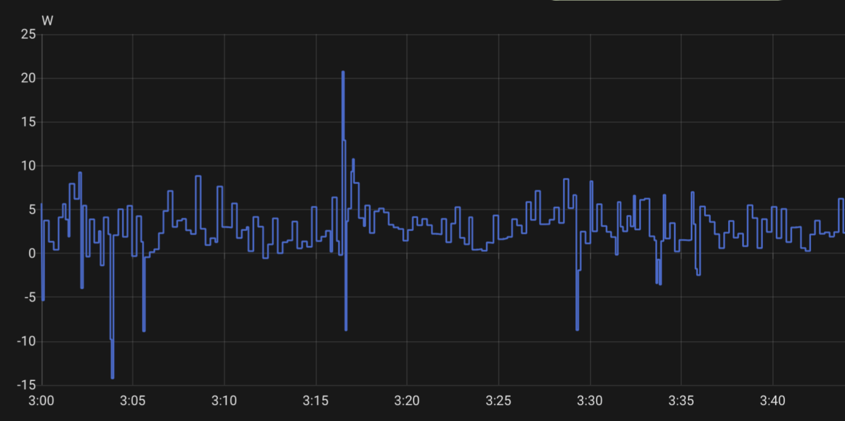

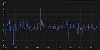

Hier ein Bild von meiner "Nulleinspeisung" Nachts. Standardmässig hat der Venus-E mit dem Shelly Pro 3EM eher ein wenig Netzbezug (0-5W), als Einspeisung. Man kann aber mit uni-meter einen Offset einstellen, z.b. -15W.
