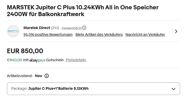

Moin, immer noch happy mit Marstek Jupiter?
den will ich mir auch zulegen …
allerdings schockt mich gerade etwas die für ebay Verhältnisse extrem schlechte Bewertung von 96,5% … Was gibt es aktuelles zum Marstek Jupiter?

Zur Ursprungsfrage … 96,5% bei marstek Direct ist nicht gut auf ebay …
Wobei der Preis wirklich extrem gut ist

Ich denke, das liegt vor allem daran, dass alle BKW-Speichersysteme nicht DAU-Kompatibel sind und alle ihre Macken haben, wo es etwas Fleiß braucht, um Wege zu finden, dass sie doch ganz ok laufen. Die sind leider alle noch nicht 100% durchentwickelt.
Insofern ist die Frage schon sehr berechtigt, was man sich derzeit kaufen kann, um sich nicht große Probleme ans Bein zu binden, wo man mit jedem Firmware-Update auf Besserung hofft.
Die 3,5 % unzufriedene Kunden sind da eher schon ein sehr guter Wert. Kannst ja auch mal durchlesen, was genau die Leute bemängeln, die unzufrieden waren. Manchmal bezieht es sich gar nicht aufs Produkt, sondern z.B. auf den Service, falls Geräte defekt sind und getauscht werden müssen.
Bei Marstek ist die Firmware-Ausrollung auch sehr merkwürdig. Wenn man nicht irgendwie den Support wg. Problemen anschreibt, bekommt man teils Jahre gar keine Updates. Dann sagt die App, dass man bereits auf dem neuesten Stand ist, obwohl man uralte Firmware drauf hat.
