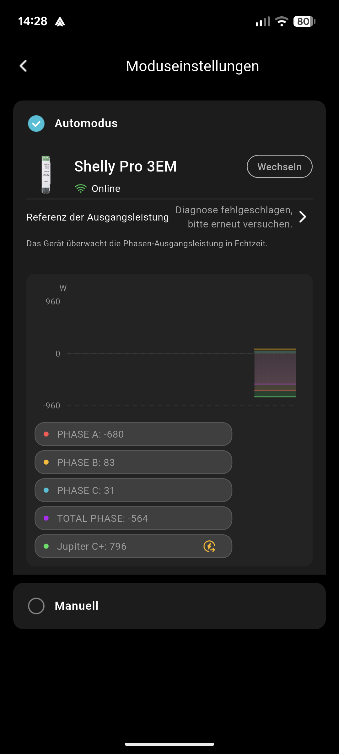

Ich habe nun das erste Mal einen Wechselrichter mit Akku. Der lief bislang immer auf Manuell. Also Watt selbst eingestellt.
Seit letzter Woche wurde der Shelly 3em Pro installiert. Den habe die mit dem Jupiter C+ verbunden.
Die Werte werden auch im Wechselrichter angezeigt. Aber irgendetwas muss ich falsch machen.
Ich bin davon ausgegangen dass erst das Haus gespeist wird und alles was übrig ist in den Akku geht. Tatsächlich passiert aber etwas anderes: erst wird der Akku komplett aufgeladen bis der 100% voll ist. Danach wird mit 800W entladen bis er leer ist.
Kennt sich jemand damit aus? Da die App keine großen Einstellungen zulässt weiß ich nicht was ich beachten soll. Irgendwie ist es nicht das was ich erwartet habe.
Hat jemand einen Tipp für mich? Oder muss das so?

Sieht am ersten Blick so aus als würdest Du mehr Strom erzeugen als verbrauchen. Damit wird der Akku geladen.
Was mir aber noch auffällt, dass Deine Diagnose fehlgeschlagen hat. Ich würde hier mal ansetzen nicht das Du da falsche Werte vom Shelly bekommst.
Ich selbst habe ein bisschen ein anderes System, aber das hat auch erst beim zweiten Versuch richtig funktioniert da die Phasen im Stromschrank nicht immer A, B, C sondern A, C, B verkabelt waren. Das hat mir der freundliche Elektriker dann rausgemessen und korrekt die Zangen angeschlossen - und shon hat es funktioniert.

habe das gleiche setup aber keine Probleme - sofern mein WLAN stark genug ist.
Hast du dein Problem lösen können?
Shelly selbst eingebaut? Alles beachtet (Richtung und Phasen für die Stromversorgung..)?
Bei mir wird permanent entsprechend der Nachfrage eingespeist - sofern Akku und/oder PV liefern kann.
Wenn Batterie voll wird bis 800W voll eingespeist wie es sein sollte.
