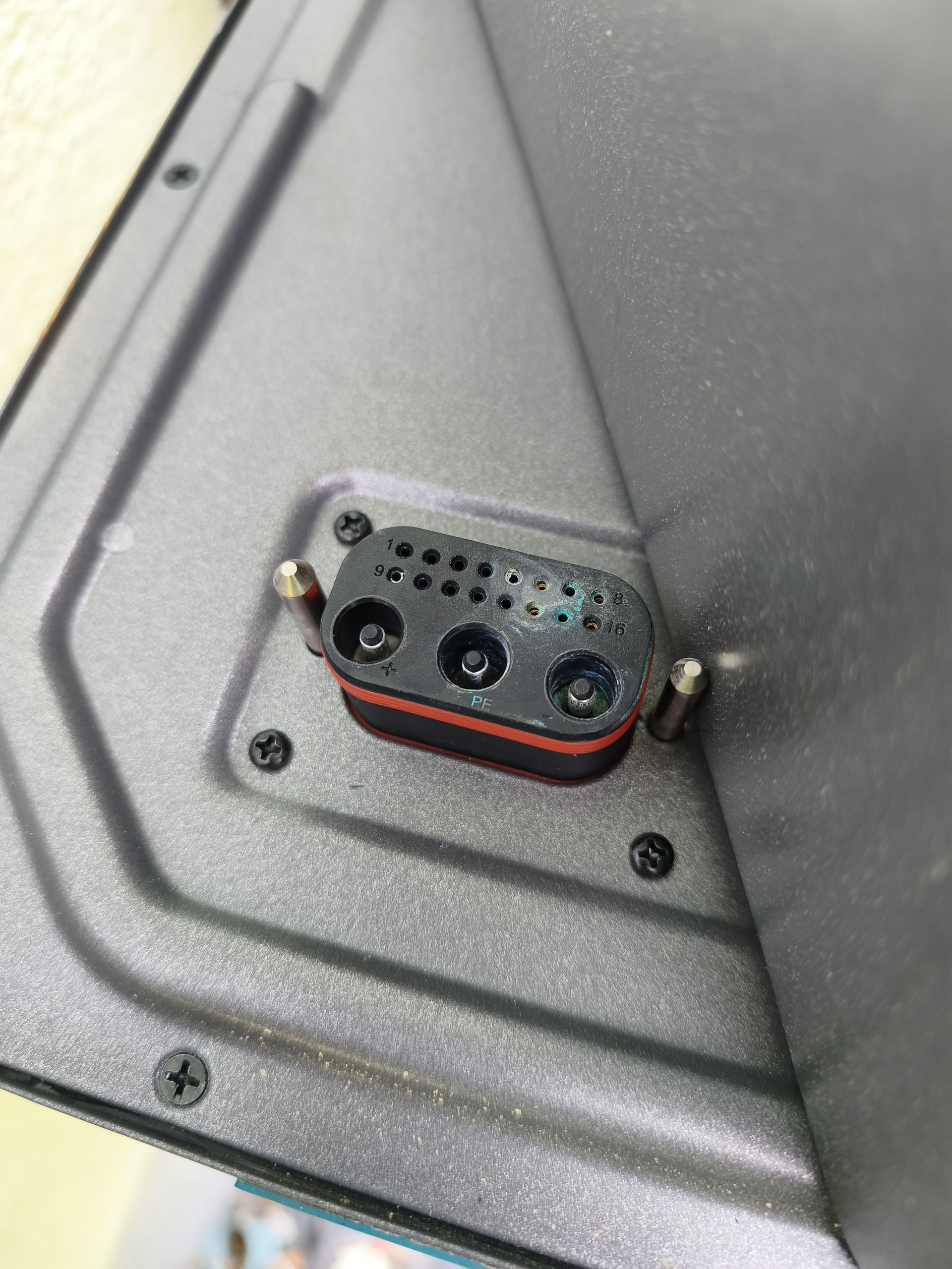

Hallo.
Ich habe bis dato die selben Probleme. Leider musste ich selbst schauen was Phase ist und da ist mir aufgefallen, daß am Zusatzakku der Anschluss komplett korrodiert war. Akku getrennt und siehe da, alles funktioniert wieder reibungslos. Nur leider nur noch mit 2,56keh Speicher, vorerst.
Also wenn du ein Zusatzakku betreibst, trenn diesen Mal, um zu schauen ob deine Verbindung korrodiert ist.
Bild wäre interessant.
Was vermutest du, was die Ursache ist? Wassereintritt? Konstruktionsfehler, so dass Wasser nicht optimal abgeschirmt wird?
Es gab mal einen Speichertest von Stiftung Warentest. Da war es auch ein Problem, dass einige Speicher nicht ihre versprochene Dichtheit eingehalten haben und sich Wasser irgendwo gesammelt hat.
Insofern: Ich würde die immer so aufstellen, dass die nie direkt bewittert werden.
(Beitrag vom Verfasser gelöscht)
Ich hab mir eine Konstruktion drum herum gebaut das sie eigentlich gut geschüzt sind. Sie sind an der außenwand montiert mit einer Überdachung. Wasser sucht sich bekanntermaßen seinen Weg, aber daß das zwischen den beiden Akkus läuft und korrodiert, hätte ich nicht gedacht. Vermutlich wird auch der rote Dichtring nicht perfekt gedichtet haben.
Ja, das ist definitiv Wasser gewesen. Man könnte den Dichtring mit Silikonfett einstreichen, das hilft ein Stück weit, wenn die Maße nicht zu verkehrt sind.
