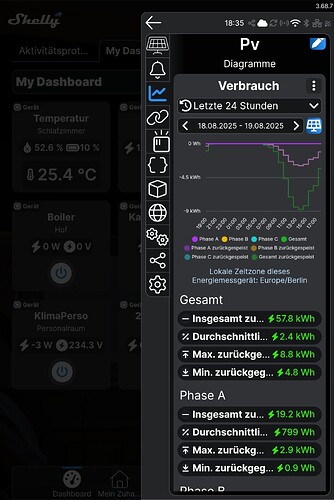

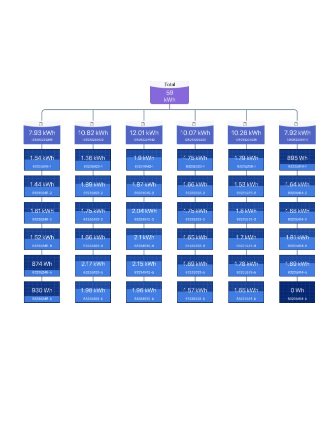

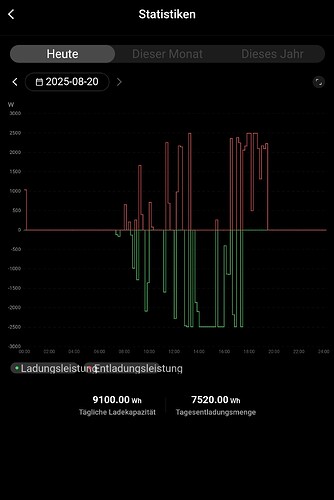

Sorry aber 3kwh pro modul pro tag klingt für mich unrealistisch. Wo stammen die daten her aus der marstek app oder von nem shelly?habe einen marstek ac speicher bei mir verbaut und die app zeigt deutlich zu positive werte an. Lass mich aber gerne eines besseren belehren. Habe bei mir 35 ja solar 415 watt module an 6x hoymiles hms-2250. Kein modul macht mehr wie 2.4kwh pro tag auch nicht die mit süd ausrichtung.
Ganz unglaubwürdig finde ich das nicht.
Ein Bekannter macht mit einem 800W HMS, an kühlen Junitagen, mit 2x405Wp Ja fast 6kwh.
Südhessen, 35° Süd, null Verschattung
Warum sollte da mit 500W Bifazial nicht noch etwas mehr gehen?
Die Daten stammen aus der Marstek App. Eine andere, unabhängige Quelle zum Verifizieren habe ich leider nicht. Stichprobenartig lese ich den Stromzähler ab und schaue, ob die Daten der App zu den Werten des Zählers passen. Da ist mir bisher noch nichts abweichendes aufgefallen. Ich werde aber nochmal genauer hinschauen. Von daher danke für den Tipp, dass die Werte in der App abweichenden könnten.
Sowas wäre gut. Dann ist das auch fundiert

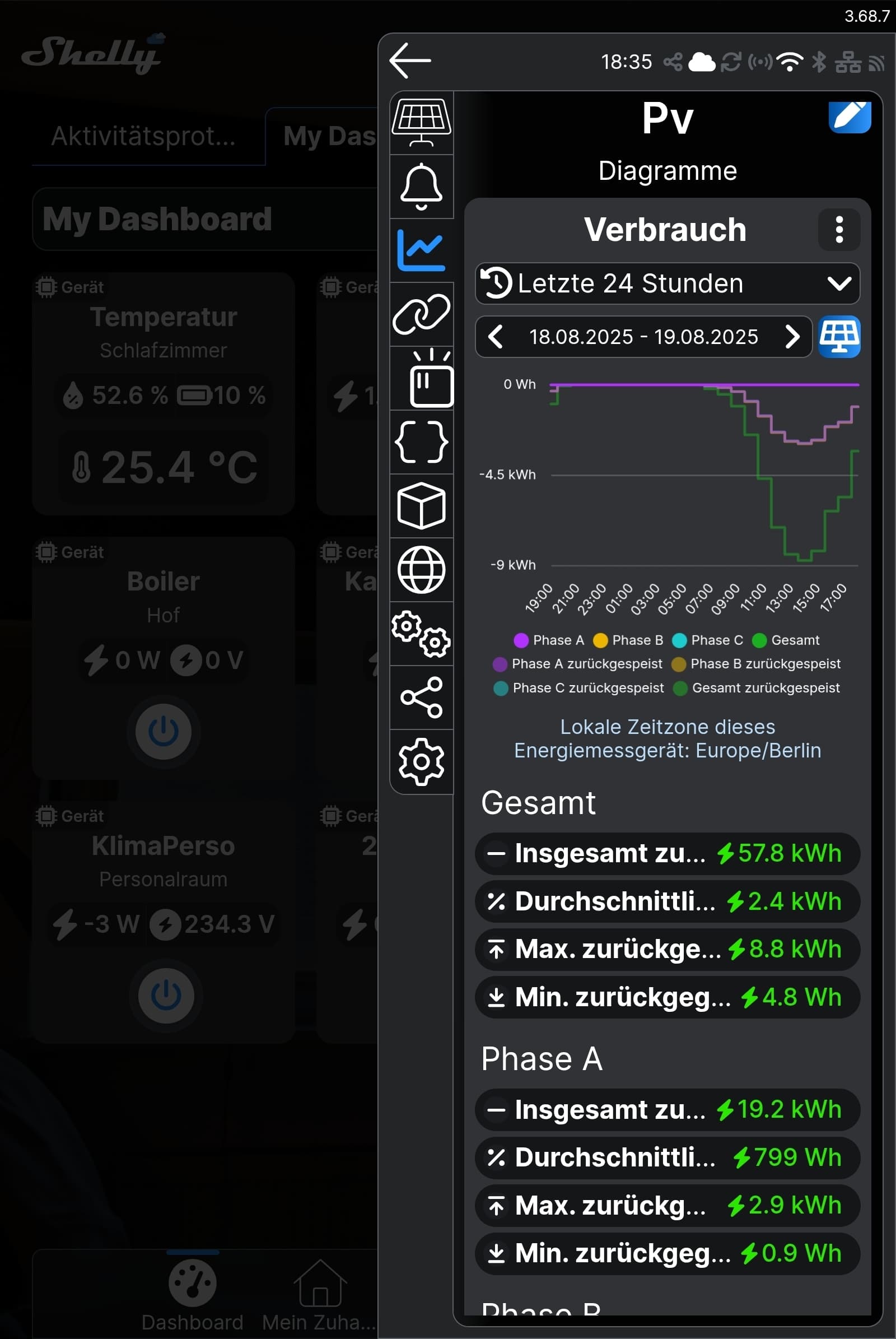

Und der shelly sagt beim speicher 7.9
Die Hardware dazu habe ich leider nicht.
Aber deine Rechnung kann ich anhand der Screenshots noch nicht nachvollziehen. Kannst du das bitte genauer ausführen, mit welchen Werten du hier kalkulierst, um auf das Ergebnis zu kommen?

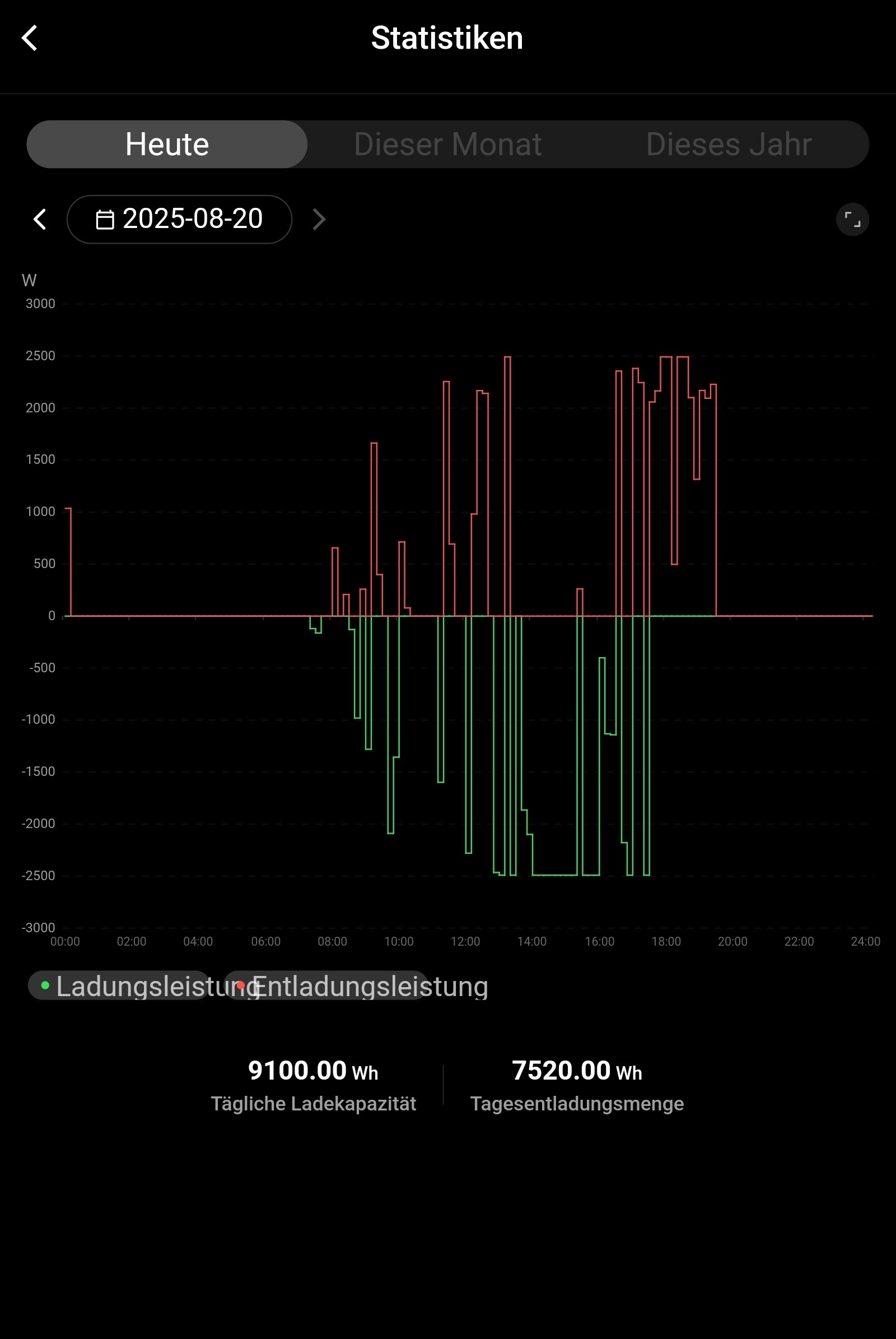

Der erste Screenshot zeigt das was der shelly für den tag an pv gemessen hat. Der zweite was hoymiles für den gleichen tag gemessen hat aufgeschlüsselt nach gesamt, pro wechselrichter, pro panel. Der 3 was der marstek speiche an dem tag gemacht hat. Der Screenshot für den shelly feht weil der mittlerweile woanders verbaut ist. Der hat aber nur 7.9 an Einspeisung gemesse. Klar soweit?
