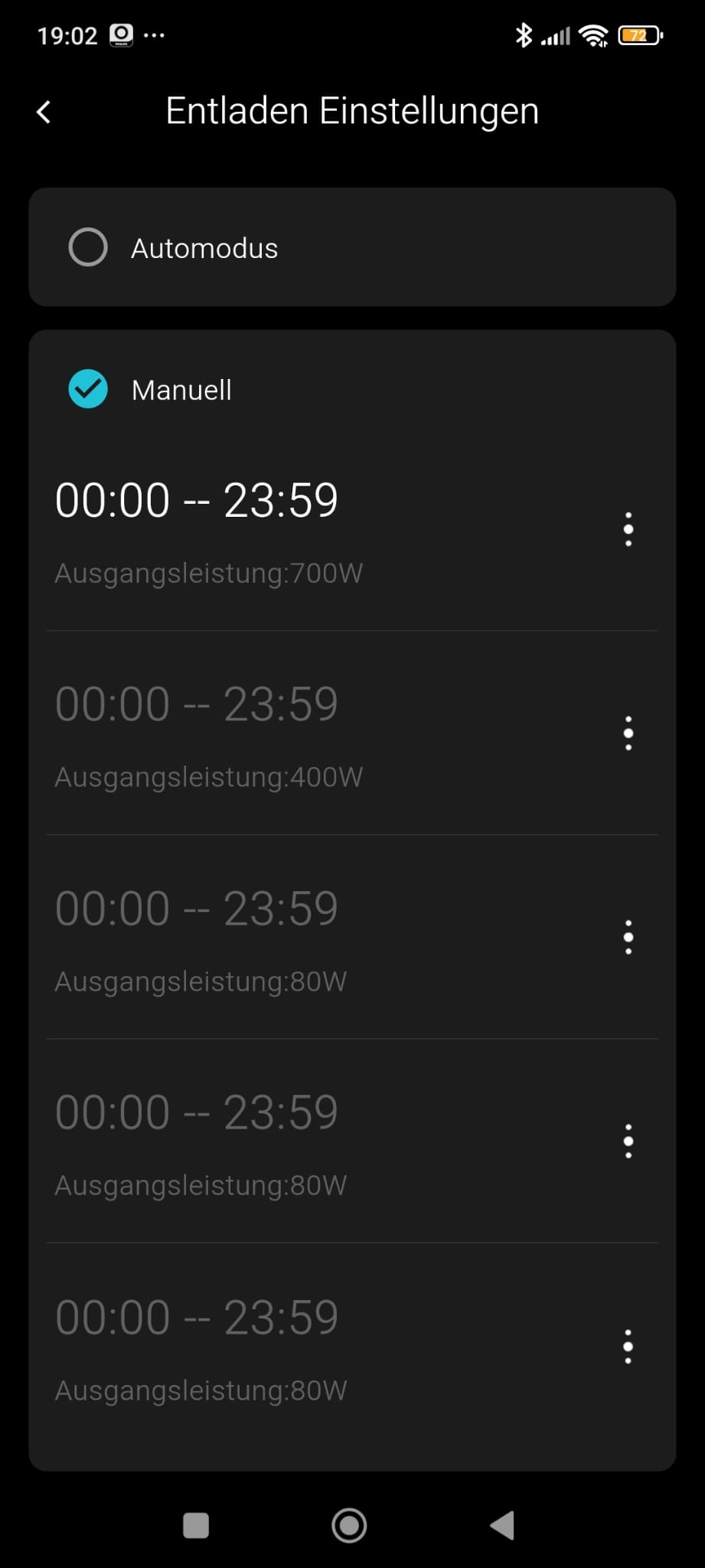

Ich habe den Ausgang des Marstek auf den PV-Eingang der Aferiy geschaltet. Marstek auf 600 Watt Ausgangsleistung, laed dann mit 300 Watt. Sobald man den Marstek einschaltet, schaltet sich automatisch die Afieriy an und sie wird nachgeladen.

WR-Typ "keiner" geht m.W. nicht, man muss über die App in der Konfiguration immer einen WR-Typ auswählen. Schau mal in der App, was eingestellt ist.
WR -Typ
An den Ausgaengen liegt immer Spannung an. Ich hab keinen WR angeschlossen und keinen eingestellt! Was logisch scheint oder technisch zusammenpassen sollte, funktioniert oft nicht.

Es muss ein WR-Typ eingestellt sein. Hast du mal per Marstek App unter Einstellungen nachgeschaut?
Der Marstek speist immer in einen WR ein, in deinem Fall ist das der Eingang deiner Powerstation, die ja wie ein WR funktioniert.

Von der Sache her hast Du recht, die Aferiy denkt der Marstek ist ein PV-Modul und Du denkst der Marstek denkt die Aferiy ist ein WR. Aber der Marstek denkt gar nicht, er gibt nur Strom aus und zwar soviel, wie ich in der Marstek App eingestellt habe.
Die App des Marstek kann sich nicht mit der Aferiy verbinden, da so etwas nicht vorgesehen ist von Marstek! - Da liegt Dein Denkfehler! So long
Ja.
Der Ausgang des Marstek muss ein PV-Modul emulieren. Damit das optimal funktioniert, muss man in der App angeben, um welchen WR es sich handelt. Da muss immer ein WR ausgewählt werden, das ist nunmal so. Egal was du da anschließt.
Darum gehts nicht. Die App verbindet sich mit dem Marstek, worüber du den dann konfigurieren kannst. Und da kannst du auch nachschauen, wie er konfiguriert ist.
Nein musst Du nicht!
Mehr ist nicht zu tun - Aferiy anstecken - Marstek einschalten - fertig!
Da keine smarte Kommunikation zwischen den zwei Systemen stattfindet, muss man in den Ausgangseinstellungen (Discharge settings) eine feste Ausgangsleistung definieren.
Dann ist der doch schon irgendwie eingestellt ab Werk. Schau doch einfach mal in die Konfiguration rein, dann siehst du es.
Das ist jetzt eher Zufall, dass ein WR ab Werk eingestellt ist, der funktioniert.
Es ist kein Wechselrichter angeschlossen, daher muss auch keiner eingestellt werden. Ich denke wir lassen diese Diskussion!
