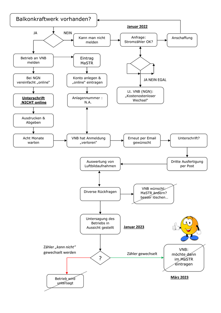

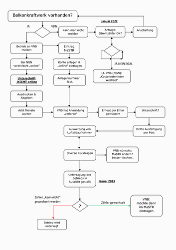

vielleicht von Interesse ein tatsächlicher Ablauf.
Es gibt da in meinem Fall zwei Zeitparadoxen.
Hat man keins, kann man nichts anmelden.
Hat man eines in Betrieb muss man es binnen Monatsfrist beim MaSTR eintragen.
Beim VNB wünscht man nun den Eintrag im MaSTR zu löschen.
Meldet man beim VNB ignoriert er das, bis das MaSTR ihm keine andere Wahl mehr lässt.
Der VNB bittet um erneute MaSTR Meldung nach Inbetriebnahme UND Zählertausch.
Die Untersagung wird für den Fall angekündigt, dass der Zählerwechsel nicht möglich ist.
Ja ich schreibe wirre, das haben Paradoxen so an sich.
Es jährt sich nun bald. Die können da `ne Menge VDE konstruieren.
Müssen jetzt irgendwann zwei 110cm Zählerschränke Einzug halten? 2-4,5K€?
Die passen nie und nimmer, aber der APZ Hohlraum muss ja nun.
Ich werde es nicht mehr erleben, dass mir dann jemand da ein 56K analog Modem oder irgend eine ISDN Geschichte reinschraubt.
Unter der Hand verfluchen sie die Blechkiste wegen GSM usw.
Schönen Sonntag

Allerdings. [quote data-userid="11816" data-postid="105029"]
[/quote]
Doch, man könnte.
Allerdings. Man sollte schon erkennen, wann der VNB einen mit vorformulierten Standardtextbausteinen zutextet, und den Inhalt entsprechend interpretieren.
Ja, Hase.
Das vereinfachte Formular ist da aber bei meinem nur für die Meldung vollendeter Tatsachen ausgelegt.
Also das Paradox ist tatsächlich, dass man es erst registrieren muss, bevor man es beim Netzbetreiber anmeldet und dann erst darf man es in Betrieb nehmen. Aber man bekommt die Nummer nicht, wenn man es nicht in Betrieb hat. Zumindest ist das bei meiner Anmeldung so. Der Netzbetreiber hat da aber gesagt, dass das egal sei.
