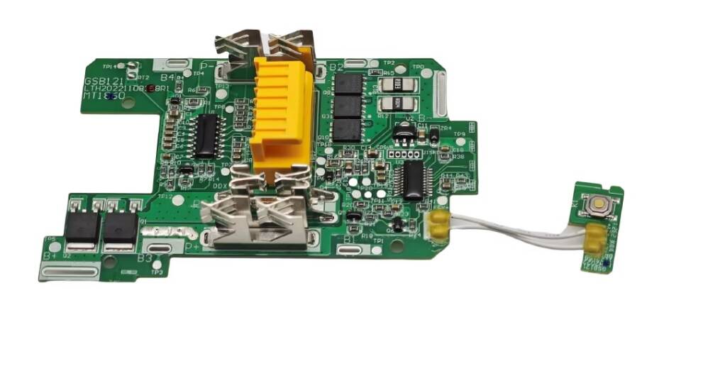

in einem von meinem BL1830B sind zwei Zellen Defekt. Die haben tatsächlich 0V, die anderen Paare 3,6V.
Ist es sinnvoll und möglich die Punktschweißungen zu öffnen und hinterher wieder neue Zellen ein zu löten?

Der obsoleszenz Chip hat in der Akku platine wahrscheinlich ausgelöst.
damit lässt sich der wahrscheinlich nach Reparatur trotzdem nicht mehr laden
Ich kann den originalen 1860b empfehlen.
Achte auf die 4 doppel Kontakte pro pol. Sieht man von oben. Wenn es wieder die alten 2 doppel Kontakte sind dann ist es ein Fake akku
Da hat sich viel getan.
In der Bucht gibt es allerdings Nachbau Chips bzw Platinen, also nicht hoffnungslos.
die taugen meist nichts für den 1830 da kein richtiges bms vorhanden
es gibt gute platinen vom chinesen die sind aber nur für die 1840 und 1850 akkus nutzbar

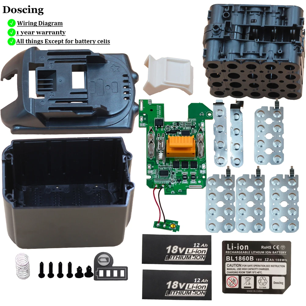

man kann auch gleich einen gehäusebausatz vom chinesen kaufen mit ordentlicher platine

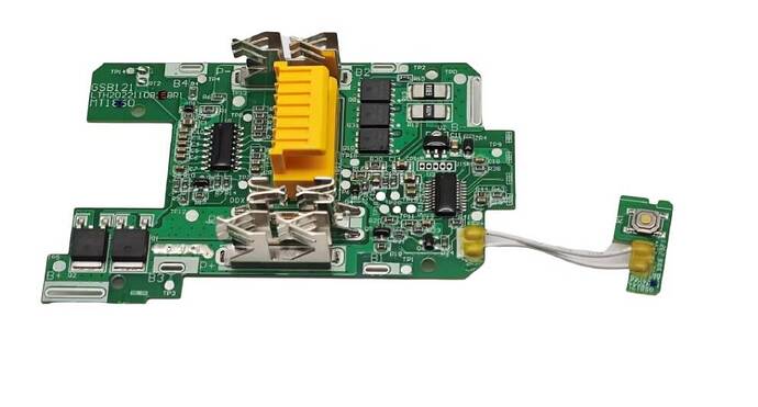

das ist eine gute platine auf die 2 mosfets links (laden) achten und die 3 rechts (entladen)
wenn man nur eins links hat dann kann man den nur mit max 5a laden, falls man mehr macht fackelt der irgendwann ab...
entladung stoppt wenn irgend eine zelle 2,8v erreicht hat und überladeschutz greift ab ca 4,25v
zu den kosten
so ein gehäusebaustaz kostet um die 20eur dann kommen noch 10 zellen dazu hochwertige kosten 40-50 eur
dann ist man bei 60-70eur im diy
ein originaler 1860b mit deutlich besseren neuen 8fach kontakten kostet 80eur
da lohnt sich diy in meine augen nicht, außer man hat die zellen irgendwo für lau herbekommen. aber es müssen hochstromzellen sein nicht die üblichen verdächtigen aus e bikes die halten nicht lange.

diese akku gehäusebausätze gibt es mit 15 und mit 20 zellen. mein kumpel hat 20 zeller gekauft für den rasenmäher. die akkus werden dadurch nicht so heiß beim mähen und leben länger.
Ich habe mir das nicht weiter angeschaut, dürfte nur eine Zusatz Platine für die 1830 er sein unter Verwendung des eigenen Balancer falls der freigegeben wird.
Ich schwöre auf Lidl bl Rasenmäher mit den starken Aldi Akkus.
Wo hast du denn Platinen/Gehäusebausätze gefunden für 10 Akkus mit 3 MOSFETs rechts?
Ich finde da nur welche mit 2 MOSFETs, 3 haben die für 15 Akkus.

zu den akkubausätzen da must du bei aliexpress tagelang suchen da gibts soviel und auch soviel müll. ich hatte schon platinen anderer bauart in blauer farbe die haben garnicht abgeschaltet war alles fake. waren ohne die flachen mosfets.

aber aufpassen die platine im china akku verträgt keine ladung im originalen makitaladegerät da nur ein lademosfet
maximalladung hier 5a sonst kokelt das fet weg und der akku lässt sich nicht mehr laden
ambesten sowas ähnliches suchen mit 2 fets
die kunststoffqualität und passgenauigkeit ist aber wirklich sehr gut
