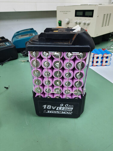

Nachdem meine aliexpress akkus (https://de.aliexpress.com/item/4001280137763.html?spm=a2g0s.9042311.0.0.27424c4dcvGVPn) für nix waren hab ich gedacht machen gleich was gscheites :smiley:

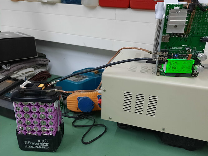

Schreibens 9Ah drauf, sind aber nur Zellen mit 3x1500mAh=4.5Ah drin die nicht mal das liefern. Egal, 70€ für beide vor die Haustüre is ok.
So, 80Stk von denen: https://de.aliexpress.com/item/32888419252.html?spm=a2g0s.9042311.0.0.27424c4dvJHk7P um 180€ vor die Türe liefern lassen und das löten hat begonnen.
Je 40Stk in einen Akku gelötet. Schrauben verlängert, mit Isolierband eingewickelt. Jetzt hab ich 2x 18V/24Ah. Pro Block 0.4kWh Energie :evil: . Pro Block ca. 2.2kg.

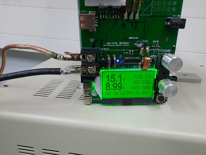

Gemessene 23.2Ah was echt gut ist.
Bin zwar erst nachher draufgekommen das die neuen akkus auch nicht hochstromfähig sind, aber sind eh 9 in parallel da teilt sich der Strom eh gut.

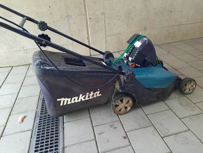

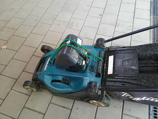

Erster Test im Akku Rasenmäher verlief echt gut. Gemäht, gemäht, und .. gemäht. Der akku haltet gefühlt ewig. Hab ihn gar nicht leer bekommen, nicht ansatzweise.

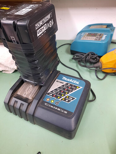

Er ladet ganz normal im original Makita Ladegerät was jedoch nach 45min abschaltet. Bei total leeren Akku muss man 4x den akku neu rein stecken bis er schlussendlich voll gelaufen ist.

Wieso schaltet das Ladegerät ab? Wird es zu heiß?
@crazygo62 die Laufzeit muss ich erst ermitteln, mit den eh schon großen 5Ah akkus wars bald mal schluss. Hängt auch davon ab wie hoch das Grass ist. Heute wars Grass nicht besonders hoch, hab aber gleich probieren müssen.
@Stefanseiner Ich tippe auf eine max. Ladezeit die einprogrammiert ist. Nach ca. 45min zeigt er "voll" an. Rein/raus gesteckt und ladet wieder..

So gestern richtig viel und hohes Gras gemäht. Sicher 1.5h gefahren. Mal mit und ohne Sack. Der Mäher ist generel schwach und tut sich bei hohem Wuchs schon schwer da muss man ihn anheben und 2x drüber fahren. Akkus halten locker durch, werden nicht warm und haben noch am Ende 2 von 3 Striche gehabt. Man hat aber am Ende schon gemerkt das er nicht mehr volle Pulle gibt. Bin soweit zufrieden. Der eigenbau hält locker 3x solang als vorher. Einer wird nicht mehr ganz voll am Makita Ladegrät, das hört bei ca 3.87V Zellspn auf und sagt er ist fertig. Komisch. Werde mit ein extra Ladegerät bauen mit 20V fix Ladespannung(Laptopnetzteil) und die akkus mit widerständen ran hängen. 5S active balancer sind auch schon am weg..
Das hört sich ja gut an, bis auf das Ladegerät, normalerweise sollte dieses ja nach Spannung abschalten und nicht wie bei Dir, nach "Irgendwas" schon seltsam, oder das Teil hat einen Sicherheitstimer drin ?
Wenn Du den Akku abziehst und dann wieder einsteckst, dann lädt er weiter ?

Genau. Bin super happy. Mäht locker 10 Fangkörbe voll ohne schwach zu werden. Das Mehrgewicht von 2.5kg der akkus ist ertragbar. Reicht für meine ganze Fläche locker mit 1x Ladung.

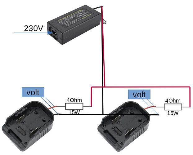

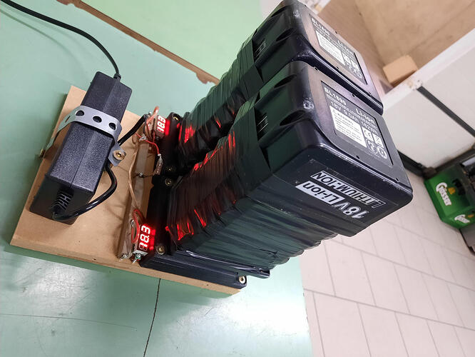

Hab mir jetzt einen slow-loader gebaut damit das laden einfacher wird und andere Personen das auch schaffen.
Grundlage ist dieses Netzteil/Ladegerät um 12€ https://www.amazon.de/gp/product/B07QFJDVVV
Dauer der Ladung ist ca. 2 Tage - dann kommen die neuen Akkus auf 20.3V oder so wenns leer sind.
Geladen hab ich mit dem schon 2x - ich sag mal vorsichtig: es funktioniert.

Wieso verlangsamst Du das Laden künstlich? Gerade bei zwei Akkus parallel mit jeweils 5 Zellen parallel dürften da 10A max. Ladestrom noch OK sein (1A je Zelle).
Ich würde mit 0,5A je Zelle laden also 5A insgesamt für beide Packs.
Anfangs hatte ich ein altes Laptop Netzteil dran, das aber mit 19.5V output Spannung zuwenig war.
Dann hatte ich das Teil auf amazon gefunden.
Aber mit reinem Laptop Netzteil brauchst Widerstände um den Strom zu begrenzen. Drum die 4Ohm Widerstände (hab ich zufällig grad gefunden in meiner Box).
Ohne den Widerständen ist es auch gefährlich 2 Akkus unterschiedlichem Ladezustand einzustecken, im extremen voll und leer - dann wird das Kabel schmelzen.
