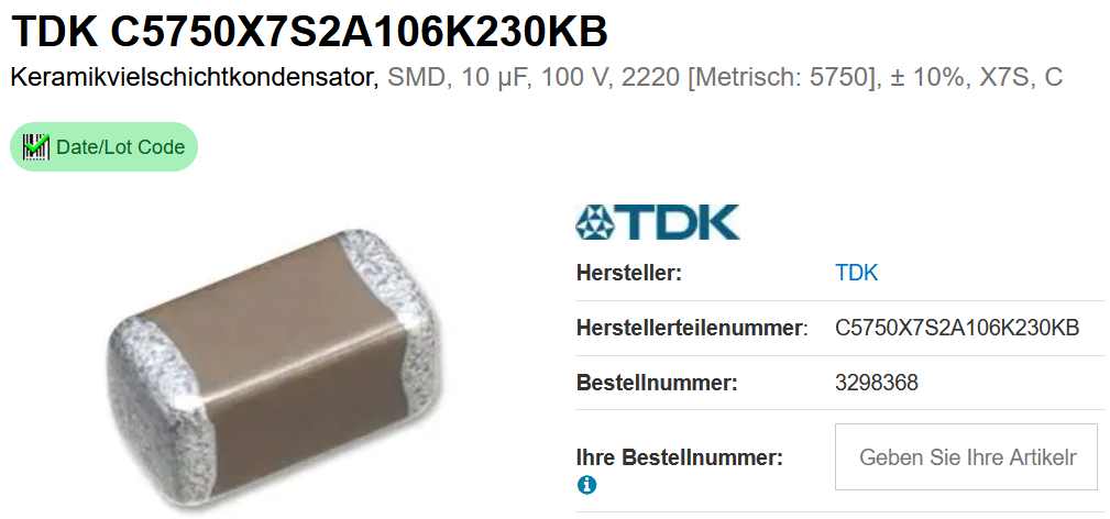

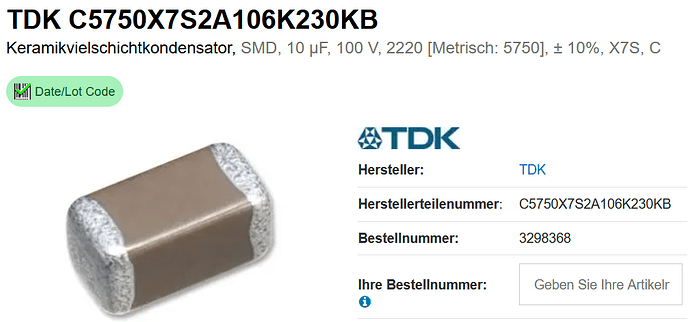

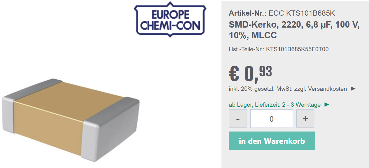

Ziemlich viel solarzeugs sind fette Breitband-Störsender. Was du versuchen kannst, sind solche Kondensatoren direkt unter die Klemmen löten und unter die Elkos
und/oder paar Klappferrite oder Ringkerne und die Leitungen der Panels direkt am MPPT damit bestücken
