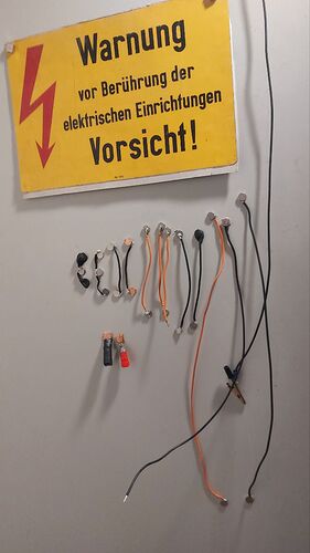

Aber: Hab mir so Verbinder schon vor länger Zeit zum testen von Akkus und zum schnellen aufbau von einfachen Schaltungen gebastelt.
Ich fide sie für bestimmte Sachen, super praktisch und sie erspart viel Zeit, Löt/Schweißerei.

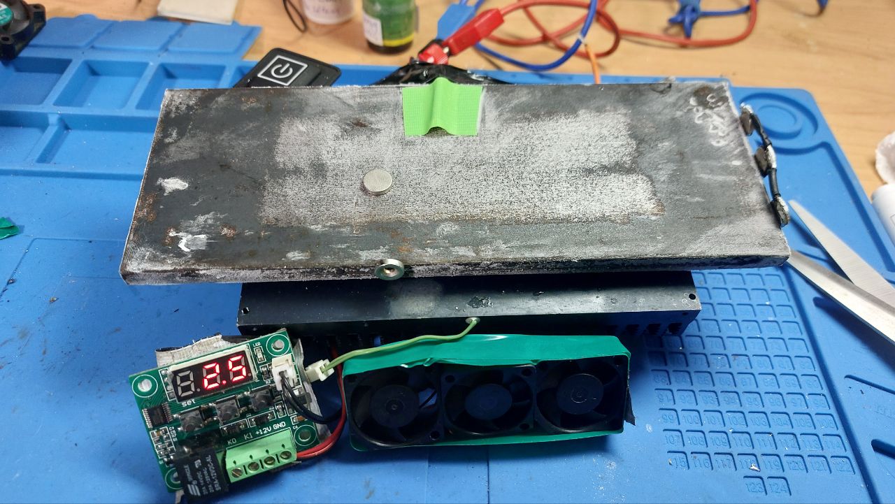

Hab die Neodyns (N52 10×3mm Nicel beschichtet [denke 6×3 wären besser, hab halt genommen was ich da hatte]) zum Löten auf eine dicke Metallplatte, die ich von unten mit drei Peletier Elementen runterkühle geheftet. Ob das wirklich nötig ist weiß ich nicht.
Bissel Leitpaste drauf (beste erfahrungen hab ich hier setsammerweise mit Edelstahlflussmittel gemacht), Lötpunkt gesetzt und dann mit vorverlötetem Kupferkabel verbunden.
Das funktioniert problem los.
Hab bei 50 Lötungen nur zwei Magneten gehimmelt, weil er zu viel hitze abbekommen hat. Hab die Theperatur ziemlich hoch eingestellt ( ca 410 °C ) damit ich möglichst kurz Kontakt halte.
Kabel halten gut und sind belastungsfähig.

Coneckter, wie Krokodielsklemmen und ähnliches lassen sich teilweise auch ganz einfach an Magneten mit Bohrung anschrauben. Hab da Kupfer, Messding oder vernickelte Schrauben genommen.
Oder mann nimmt einfach Neodyns mit Gewidestab (zb. Led befestigungsmagneten)
Wenn manns Isolieren will, würde ich
Batterieklemmen Schuh Abdekkappen oder einfach Flüsdigisolierung empfehlen. Binn da aber selber noch am rumprobieren. (für jeden Tipp dankbar)
Allso ich möchte die Magnetkonekter nicht mehr missen, für das was ich so mach funktionieren sie super. Auch wenns sicher noch Luft nach oben gibt.
