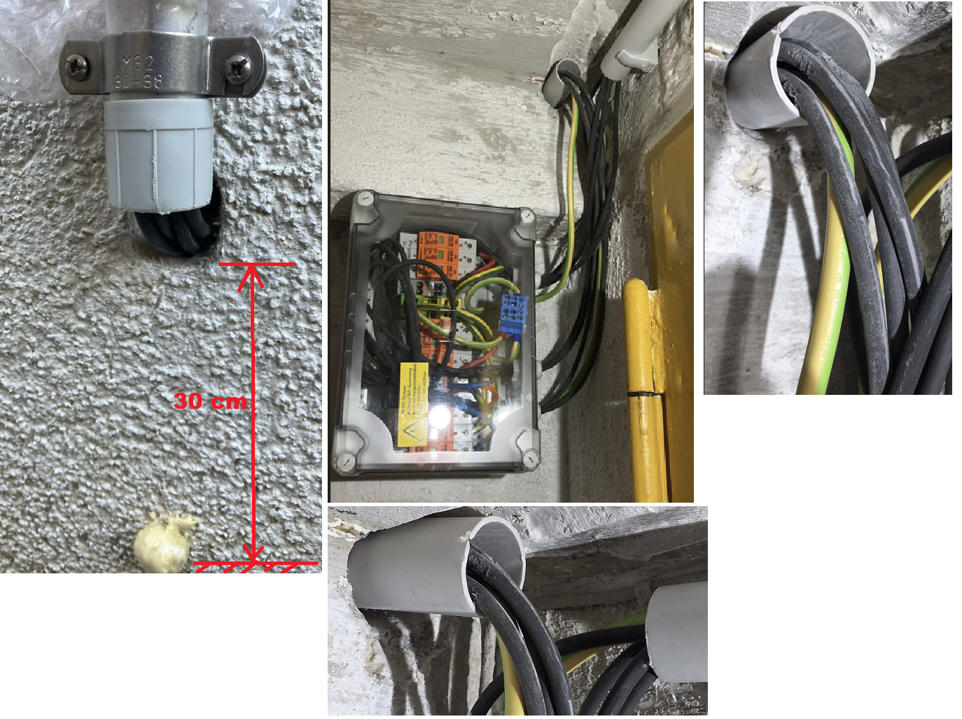

1. Wanddurchführung & Kabelschäden (Keller / GAK)
Update : Bei GAK handelt es sich um OBO Bettermann PVG-BC 900K 111 mit 3x1 PV-String
  • Fehlendes Schutzrohr: Das PVC-Rohr durch die Außenwand ist nicht durchgehend, sondern hört mitten im Bohrloch auf (kein durchgehendes Futterrohr).
  • Beschädigung der Kabel: Durch das scharfkantige, unsauber abgeschnittene Rohrende wurde der Außenmantel der Solarkabel (und der Erdung) bereits durch Reibung mechanisch verletzt/abgeschabt (siehe Bild).
  • Keine Dämmung: Das Wandloch ist komplett offen/ungedämmt (Kältebrücke).
  • Zug & enge Radien: Die Kabel, die von oben in den Generatoranschlusskasten (GAK) eingeführt werden, stehen extrem unter Spannung und haben nahezu keinen Spielraum.

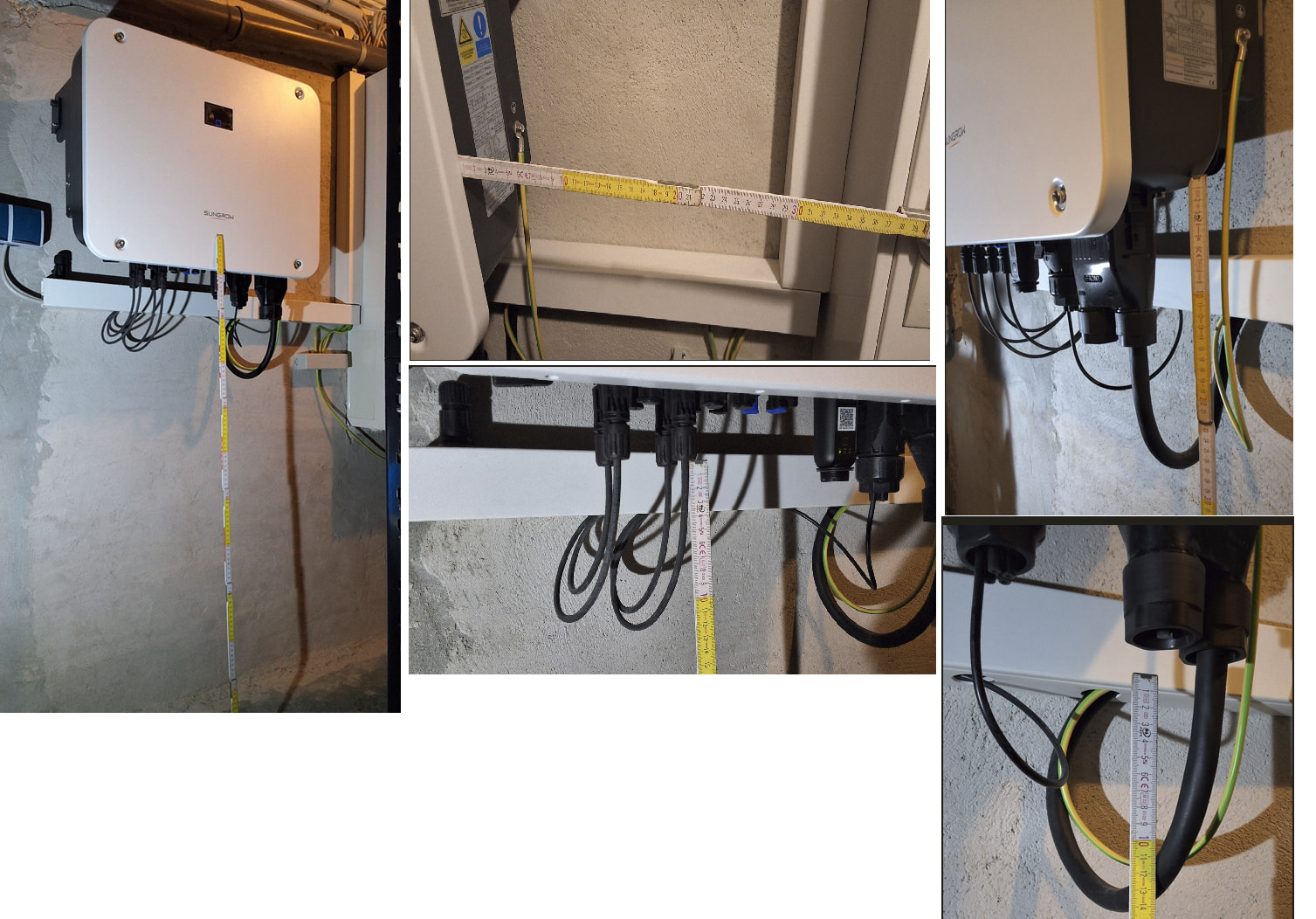

2. Wechselrichter-Montage (Sungrow SH15T) & Abstände / Thermik
  • Abstand nach unten: Der waagerechte Kabelkanal sitzt nur ca. 7 cm unter der Unterkante des Wechselrichters.
  • Abstand nach oben: Ca. 30 cm bis zu einer Regalplatte (könnte entfernt werden), aber direkt darüber verläuft ein HT-Abwasserrohr.
  • Seitliche Abstände: Rechts ca. 40 cm zum Zählerschrank; links frei (zwei Steckdosen in der Nähe könnten versetzt werden).
  • Zukunft: Es ist die Nachrüstung eines 10-kWh-Speichers (Sungrow/BYD) geplant.
  • Kabelverlegung: Das dicke AC-Kabel (5x6 mm²) hängt ca. 15 cm als Bogen unter dem Anschluss; die DC-Kabel hängen relativ locker. Ein nachträgliches Verschieben des AC-Kabels ist ohne Neuverlegung kaum möglich.
  • Meine Kernfrage dazu an euch:
  • Ist der geringe Abstand von 7 cm zum Kabelkanal ein K.O.-Kriterium nach Sungrow-Herstellervorgaben (Kühlung/Biegeradius)?
  • Der Keller ist von Natur aus kühl (auch im Sommer < 20 °C) – wie kritisch seht ihr das thermisch bei Volllast (15 kVA)?

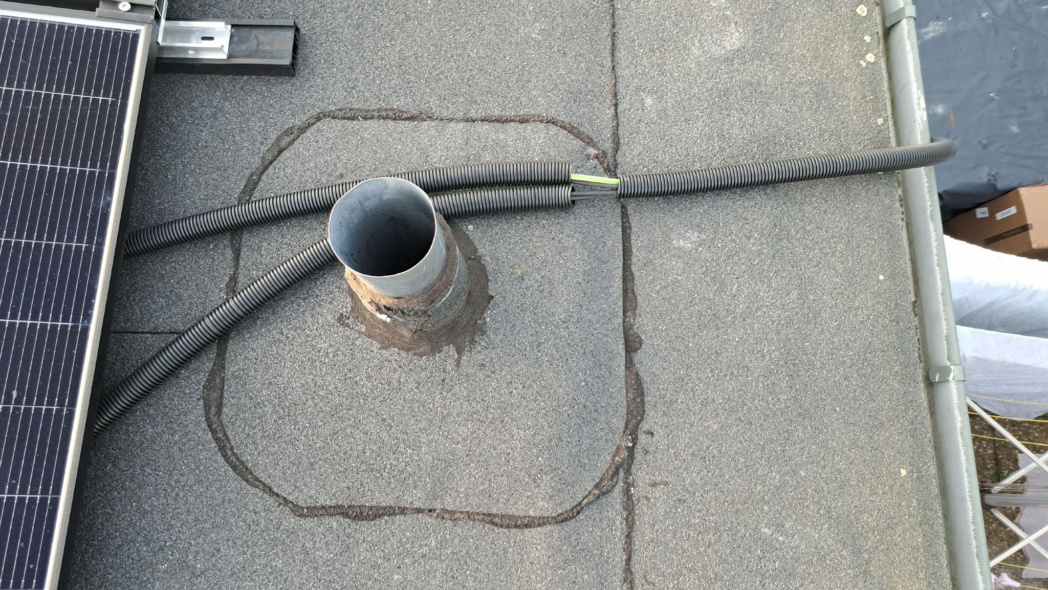

3. Flachdach-Verkabelung (Bitumen)
  • Kabel auf dem Boden: DC-Stringkabel und Leitungen liegen teilweise ungeschützt und ohne ausreichende Aufständerung direkt flach auf der Bitumen-Schweißbahn auf.
  • Hitzestau & Scheuergefahr: Im Sommer heizt sich das Bitumen extrem auf; zudem droht durch Wind und Bewegung mechanischer Abrieb an der Isolierung.
  • Schutzrohre: Teilweise wurden Standard-Wellrohre verwendet, die nicht UV-stabil sind.

Das ist handwerklich wirklich nicht sauber umgesetzt. Ich könnte noch einen Kritikpunkt hinzufügen: Die blaue, "fliegende" Klemme im Generatoranschlusskasten (GAK), die dort als PE-Verteilerklemme dient, gefällt mir so nicht. Vermutlich ist das eine HLAK (Hauptleitungsabzweigklemme), wie man sie sonst im AAR von Zählerschränken verbaut. Dass diese fliegend im GAK herumvagabundiert, ist keine saubere Lösung. Einbauten in einem GAK setzt man auf eine Hutschiene. Und wenn auf der Hutschiene kein Platz mehr war, dann war der GAK zu klein ausgewählt.
Das mit dem Kabelkanal unterm Wechselrichter - da frage ich mich auch immer, was da die optimale Lösung ist. Naturgemäß gehen unten Kabel aus dem WR heraus, die man irgendwo hinführen muss. Diese 30 cm (oder was auch immer der WR-Hersteller als Abstand nach unten vorschreibt) durch die Luft zu führen, sieht irgendwie unsauber aus. In Deinem Fall scheint es ein 40mm x 40 mm Kabelkanal zu sein. Der ist jetzt nicht so groß. Aber 7 cm ist schon sehr nah am WR.

Die Isolierung mancher Kabel ist auch schon ganz schön beschädigt. Nicht schön. Auch die scharfen Kanten des Rohres, was aus der Wand kommt und wo die Kabel dann nach unten drüber hängen. So sollte das nicht sein.
Wie kommst du drauf, dass Wellrohre keinen UV-Schutz haben? Was man auf dem Bild sieht, ist ja zumindest schwarzes Material, was typisch UV-Schutz hat.

-das Wellrohr wird schon UV stabil sein wenn es schwarz ist
-schau mal in das Handbuch zum Sungrow Wechselrichter, da werden die einzuhaltenden Abstände zu Wänden usw. vermerkt sein

-Klar ist jede umfangreichere Kabeldurchführung irgendwo eine Kältebrücke. Man kann die Bohrung mit entsprechenden Dichtmittel ausfüllen um Zugluft und Feuchtigkeit zu verhindern.
-Die Kabel auf dem Dach sollten idealerweise schon am Gestell angebunden sein. Die Solarkabel sind aber extrem widerstandsfähig und doppelt isoliert. Wenn diese auf der Bitumenbahn aufliegen, passiert da nicht viel. Oft ist es auch garnicht zu verhindern, du brauchst ja ein wenig Kabelreserve um die Module überhaupt angewinkelt anstecken und dann ablegen zu können. Und schon liegen die Kabel auf der Dachbahn. Wichtig ist nur das die MC4 Stecker nicht auf dem Dach liegen. Die sind schon empflicher gegen stehende Nässe.
-Mich persönlich stört die fliegende Anschlussklemme im GAK und die generelle Anschlussarbeit im GAK ebenfalls am meisten.

Das Schutzrohr durch die Wand hätte ich persönlich ganz weggelassen, aber was solls. Es sollte auf jeden Fall anständig entgratet oder eine Endtülle (siehe außen am Metallrohr) haben, damit die scharfe Kante weg ist. Die Beschädigungen am Kabel kann ich nicht genau beurteilen, aber es sieht nach mehr als nur oberflächlich angeschabt aus. Das Loch sollte man mit Thermoschaum oder ähnlichem verschließen, damit die Wärmebrücke etwas entschärft ist. Wichtig, der Schaum ist nicht UV beständig und muss außen entsprechend noch mit passenden Mittel überdeckt werden. Habe ich bei mir mit Strukturacryl gemacht und dann gestrichen mit der Wandfarbe.

da würde ich mir im Keller keine großen Gedanken machen. Die Abstände sind sicher nicht wie in der Montageanleitung, aber da wird sicher genug Zirkulation sein und die Temperaturen sind ja auch niedriger als "normal".

Die Schutzrohre sind schwarz und damit zu 99% auch UV-stabil. Die Kabel sollten nicht auf der Dachhaut liegen sondern irgendwo befestigt sein. Die Leerrohre sollten auch nicht so liegen, da sie so direkt im Wasser liegen und es darin schlechter abtrocknen kann. Das Stück über die Dachhaut dient im schlimmsten Fall sogar als direkter Ablauf an der Dachrinne vorbei. Die grün-gelbe Erdungsleitung ist allerdings von Haus aus nicht UV-stabil und nicht für den Außenbereich zugelassen.
Das größte Manko ist für mich der Generatorkasten. Bei dem wurde so viel falsch gemacht. Die Erdungsleitung der Konstruktion auf dem Dach gehört direkt zur Potenzialausgleichschiene (PAS) geführt und nicht erst im GAK zwischengeklemmt um sich Leitungen zu sparen. Dann gäbe es die blaue Anschlussklemme auch nicht, da im GAK nur eine PA-Leitung von der PAS benötigt wird und dafür gibt es eine vorgesehene Klemmstelle. Laut Montagenanleitung des Herstellers des GAK gehören die Verschraubungen in die Unterseite des Kasten (ist in deinem Bild die linke Seite des Kastens). D.h. der Kasten ist falsch montiert, da er um 90° nach links gedreht werden müsste, damit die Unterseite richtig ist. Dann müssten die Verschraubungen dort eingesetzt werden (aktuell sind sie auf der Oberseite) und dann schließt man die Leitungen auf den Klemmen direkt an. Dann müsste man auch nicht den ÜSS kreuzen, wie in der derzeitigen Ausführung.

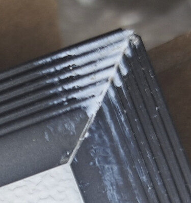

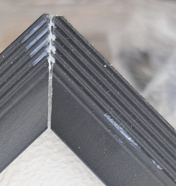

Weil ich noch vier zusätzliche Paneele haben wollte, habe ich mir selbst vier Stück bestellt. Bei der Lieferung gab's jetzt aber direkt den Frust: Bei drei von den vieren sind an den Ecken so winzige, ca. 1 bis 2 mm große Risse im Rahmen. Außerdem klebt an den Rahmen überall übelst viel Klebstoff – das kenne ich von meinen anderen 33 Panelen absolut gar nicht.
Jetzt meine Frage an euch:Meint ihr, ich kann die Paneele mit den Rissen trotzdem einfach einbauen oder soll ich die direkt umtauschen? Was würdet ihr tun?

Meinst du mit riss, den Abstand der Aluecken des rahmens?
Hab ich mich auch gefragt. Falls ja, das ist kein Riss, da wurde das Aluprofil einfach nicht sauber in den Ecken gefügt und verklebt.
Danke für die Anmerkungen. Es sind zwar auch Reste von Klebstoffen darauf, aber bei mehreren Modulen gibt es mindestens an einer Ecke einen Riss im Rahmen, und ich bin mir nicht sicher, ob diese Risse nicht später zu Problemen (z. B. RISO-Fehlern) führen. Inzwischen habe ich die Rückgabe beauftragt, weil auch ein Panel einen Kratzer hat. Da war mir das Risiko zu hoch
Der Rahmen ist doch aus Alu. Einen Riss im Alu kann ich mir beim besten Willen nicht vorstellen. Auch die Bilder oben, die du mit "Rissen" bezeichnet hast, sind keine Risse.
Was passieren kann, wenn jemand so ein Modul auf die Ecke gestellt hat, dass dann das Alu verschrammt oder etwas verbogen ist.

Das mit dem Stangenrohr mache ich auch gerne, nicht als Schutzrohr in dem Sinne sondern da du bei Wanddurchbrüchen seltenst ein durchgehendes, sauberes Loch hast (Aussenwände haben Dämmung, Putz, Mörtel etc, die Steine haben oft kleinere oder größere Hohlkammern) und wenn man nen Rohr durchschiebt, bekommt man die Kabel halt viel einfacher und sauberer durchgeführt. Natürlich muss man das Rohr aber vorm Kabelziehen Wandbündig abschneiden bzw markieren, rausziehen, schneiden und bündig wieder reinschieben.
Hi, leider wurden die vier Module mit einem Kleintransporter geliefert und nicht wie bezahlt per LKW. Die Ware stand hochkant im Wagen und war nur mit dünner Folie umwickelt, nicht mal im Karton. Damit die Palette überhaupt irgendwie hochkant stehen bleibt und nicht umkippt, hatte der Fahrer sie einfach von der einen Seite an eine andere Lieferung gedrückt und von der anderen Seite mit irgendetwas anderem eingekeilt. Da kein Hubwagen an Bord war, musste ich mit dem Fahrer die über 100 kg schwere Palette erst mühsam bis zur Ladebordwand schieben, um überhaupt abladen zu können. Die Firma ACTEC aus Karlsruhe hat sich hier eine ordentliche Verpackung und die Spedition gespart – auf Kosten des Kunden. Unter einer fachgerechten Lieferung verstehe ich definitiv etwas ganz anderes. Am Ende musste ich selbst mit anpacken und die schwere Palette zu zweit in die Garageneinfahrt schleppen..
An deinen Bildern sehe ich aber erstmal nichts Offensichtliches, was irgendwie auf den Transport zurückzuführen wäre. Das sind einfach Aluprofile, die an den Ecken auf Gehrung gesägt sind. Und die werden dann mit Silikon mit dem Glas des Moduls verklebt. Hier scheint eher in der Produktion was schief gelaufen zu sein, denn der Spalt ist etwas zu groß. Und das Rumgeschmiere mit Silikon ist auch nicht so typisch, kenne ich zumindest nicht von den typischen Marken.
