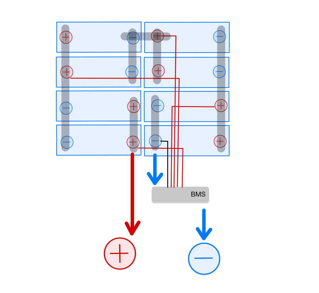

Ich möchte ein 12V System aufbauen. Dazu habe ich ein 4S BMS für 4 LiFePo4 Zellen (prismatisch) a 310Ah. Das ist ja alles noch kein Problem.
jetzt habe ich aber insgesamt 8 Zellen! Der Verkäufer meinte, ich könne ja problemlos 2 Zellen parallel schalten und das das 4S BMS weiter nutzten. Ich habe das so, wie im Anhang angeschlossen.
Macht das Sinn? oder sollte ich mir lieber zwei unabhängige 4s-System aufbauen (wofür ich ein zweites BMS bräuchte)...
Hoffentlich habe ich mich verständlich ausgedrückt und nicht zu viele Informationen weggelassen...
LG Ralf.
PS: Die Akkus sollen ins Auto; daher das 12V-System..
PPS: ich habe immer 2 Zellen mit gleichem Innenwiderstand parallel geschaltet
Soweit ich das verstehe macht das Sinn.
