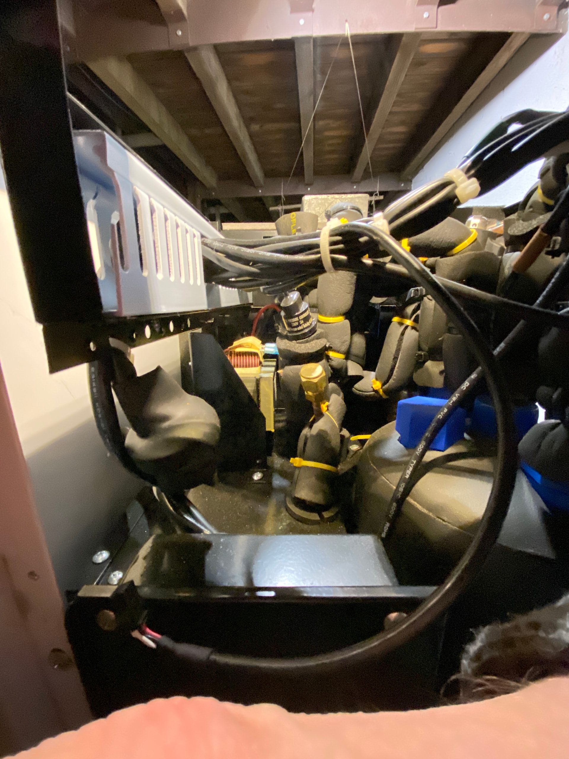

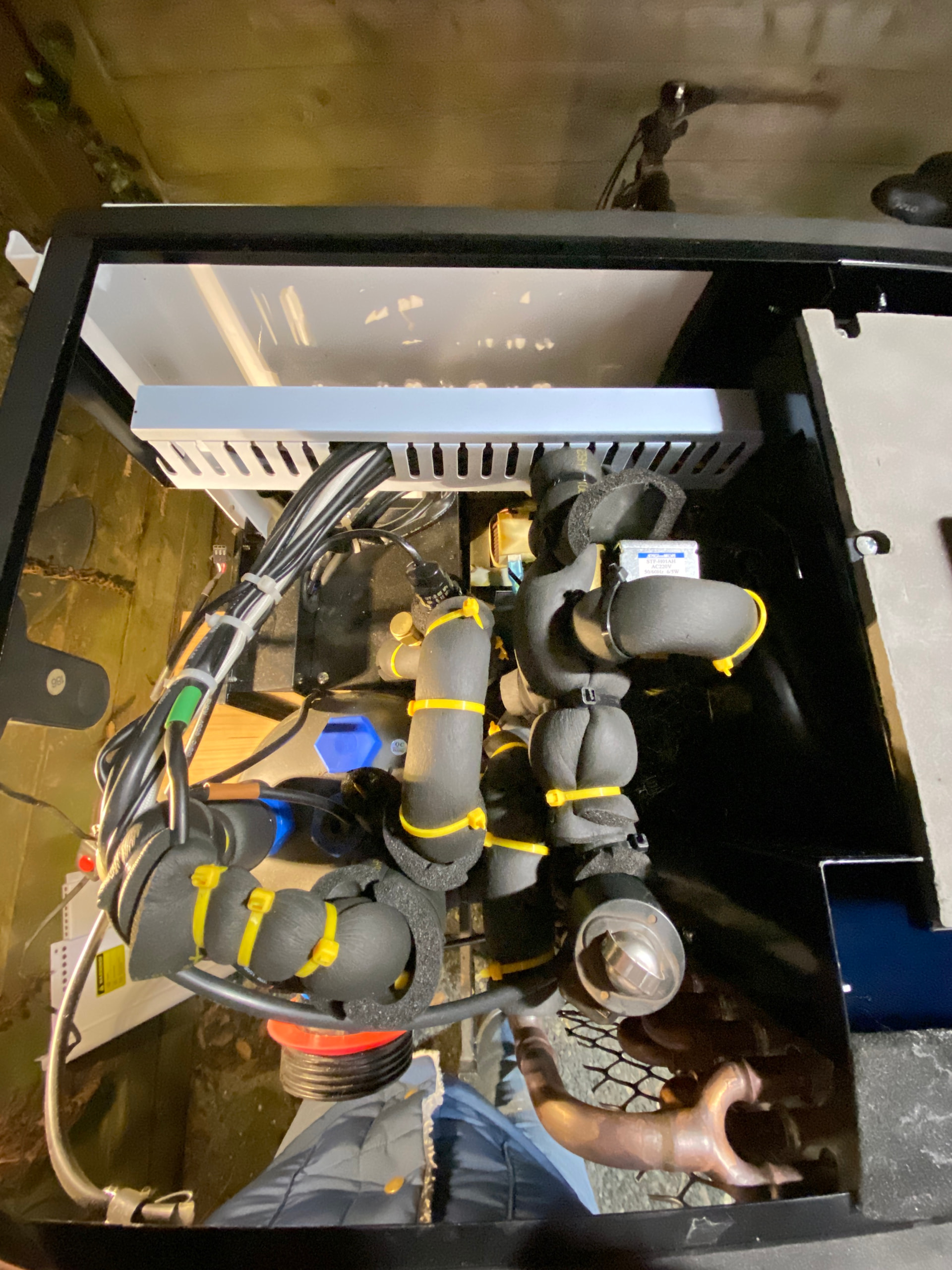

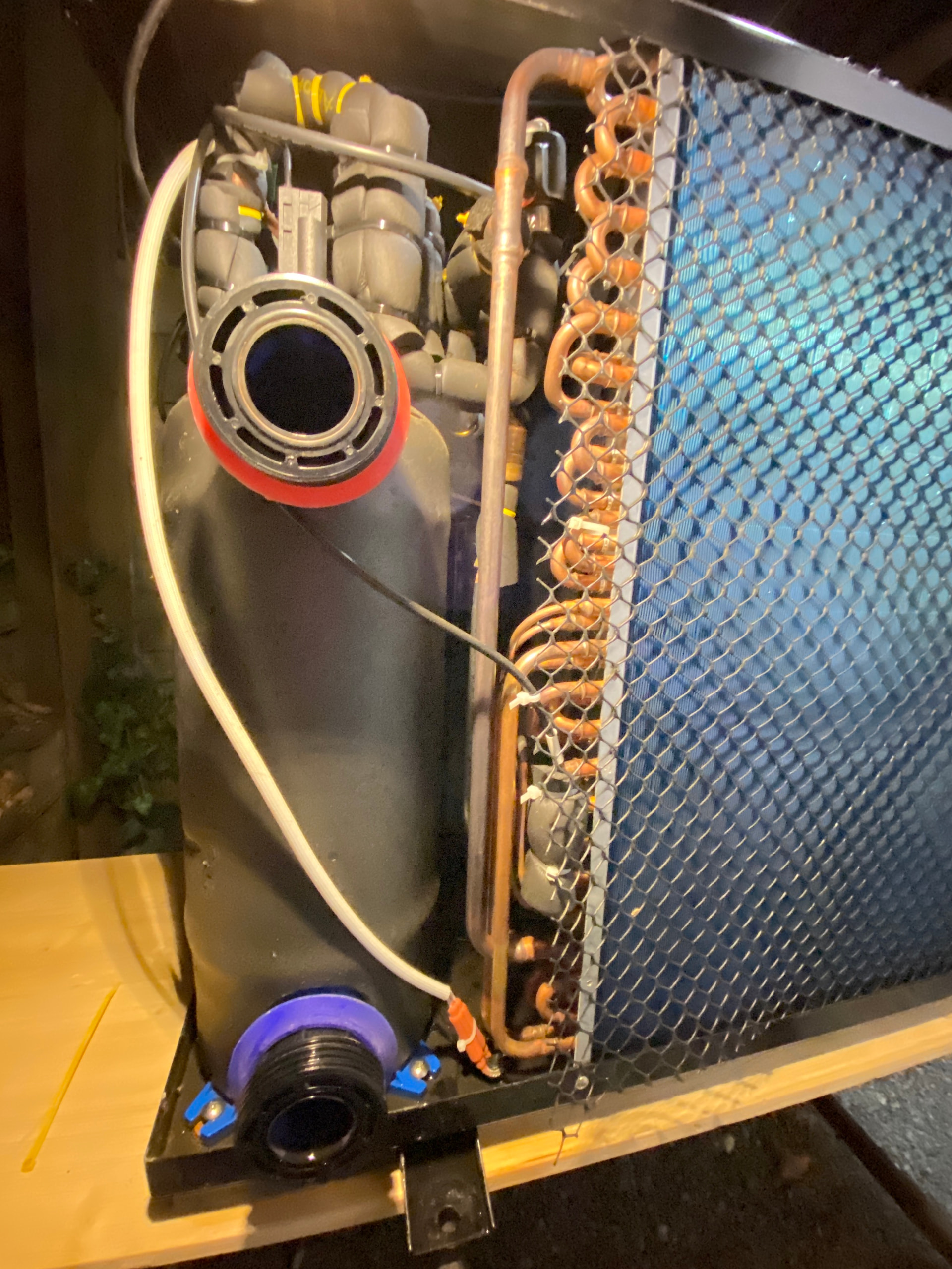

Noch um ein paar Fotos ergänzt. Vielleicht sind die Einblicke hilfreich.

Schauen, ob im Gerät irgendwo ein analoger Drucksensor sitzt. Meist 3 pin, +10V OUT GND. Notfalls kann man von dessen Ausgangsspannung den Gasdruck ableiten mim Multimeter, wenn man den Typ des Teils ablesen kann
Im oberen Bild verlaufen zwei Kabel von links quer zur Kühlseite hin. Das weiß ummantelte Kabel mit den roten Klemmen verliert sich in einem Schacht im Naßbereich. Da komme ich nicht ran, ohne die ganze Anlage außeinander zu bauen. Das schwarze Kabel ist eine auf das Kupferrohr aufgelötete Klemme, sauber und fest eingeklemmt. Die Schaumstoffummantelung habe ich entfernt und den Sitz des Teils geprüft.
Was macht der Saginomiya STF‑H01AH? Dieses 4-Wege-Umschaltventil könnte durch häufiges hin und herschalten (Abtauen) verschleißen. Sollte konzeptionell aber ewig halten und laufen können.

Du kannst versuchen, ob das noch funktioniert. Ohmmeter: Welcher Widerstand? Fett aufgeblähte Spule heißt meist defekt. 230V draufgeben das Ventil muß hörbar schalten. Wenn nicht vorsichtig “anklopfen”. 5-7W spulen kriegst an jeder Straßenecke.
