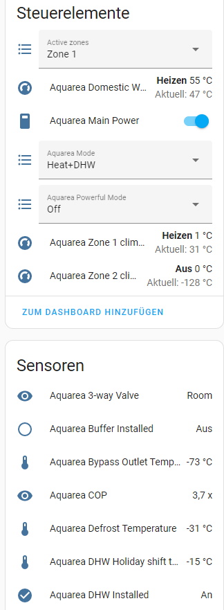

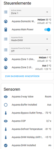

@bennyb21 Wo findet man die Handbücher, insbesondere COP-Kurven? bei panasonicproclub.com wird man scheinbar als Privatperson nicht zugelassen?!
Auch möche ich wissen, in wie weit ich die WP in eine eigene Steuerung integrieren kann, oder in Home Automation (auch Parameter der WP einlesen oder ändern).
Hast du eine vollständige Doku deiner WP als PDF? Wäre für den Anfang mal hilfreich.
Wenn man das bei Google eingibt: "Panasonic planungs- und installationshandbuch" ist es direkt der erste Link. :wink:
Für das Auslesen und Steuern solltest Du Dich in dieses Projekt mal einlesen:
Da gibt es auch einen Link um die fertige Platine bei Etsy zu bestellen. Kostet nicht die Welt. Alternativ, wenn man viel selber basteln möchte könnte man es wahrscheinlich auch nur mit einem ESP selber bauen...
Wenn man die Heishamon-Platine dann am laufen hat, kann man damit quasi alles machen was man möchte. Ist per MQTT auszulesen und zu steuern. Im Github gibt es entsprechende Anleitungen für die Integration in HomeAssitsant usw. In Home Assistant gibt es aber mittlerweile auch eine sehr gute Integration, die über den HACS installiert werden kann.
Sieht dann so aus (Nur ein Auszug)
