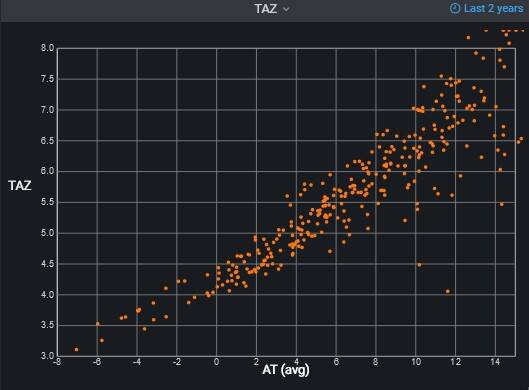

der Abtauvorgang hat entzieht dem Heizkreis Energie mit einer mittleren Leistung von 6kW. Im Schnitt taut sie 7min ab, wobei der Kompressor 6min läuft. Damit entzieht jeder abtauvorgang dem Haus ca 0,6kWh thermisch. Die Schmelzenthalpie von Wasser liegt bei 333kJ/kg also ca. 0,1kWh. Mit den 0,6kWh (die elektrische Energieverbrauch des Kompressor lass ich mal weg, da kaum relevant) kann ich 6l Eis schmelzen... Das kommt auch recht gut hin, wenn man sich mal die Dimension der Verdampfers anschaut und mal überschlägig rechnet...

Ich schaffe bei einer durschschnittlichen AT von -6°C eine TAZ von 3,5. Meine VLT liegt da bei max 31°C und die Jeisha pumpte fast 90kWh Wärme ins Haus. Überes Jahr bin ich beim Heizen bei einer JAZ von 5,1 (diese Heizperiode evtl eher 5,3).
