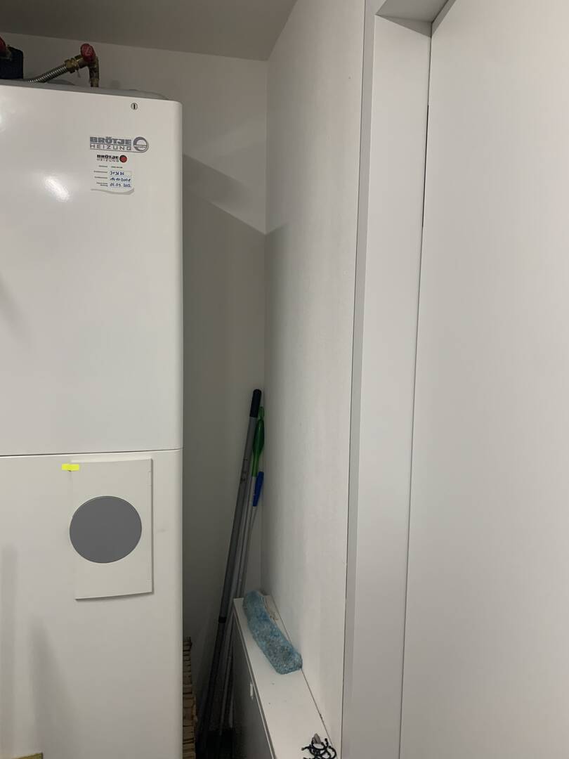

  • Technik Raum direkt neben der Wärmepumpe an der Wand hier ist es konstant etwa 23°C warm. Der Abstand zur Wärmepumpe ist etwa 32cm. Die Lösung fände ich auch ganz OK, da auch wenig Raum verschenkt wird.

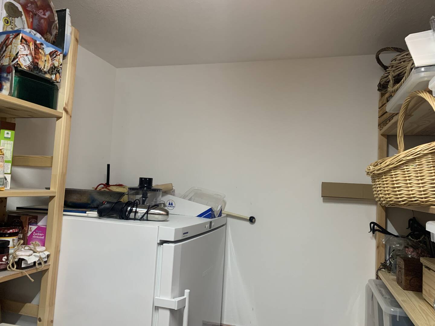

  • Technik Raum über dem Gefrierschrank Temperatur auch konstant 23°C. Aber es würde mir etwas Stauraum nehmen und der WAF ist hier geringer - würde aber akzeptiert werden.

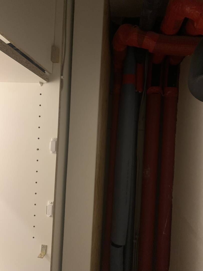

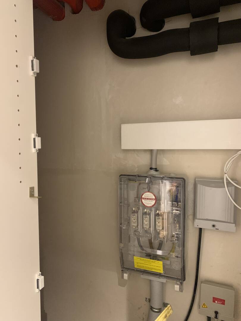

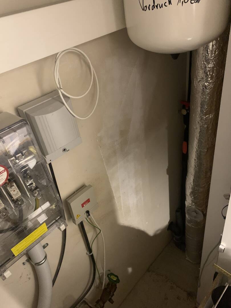

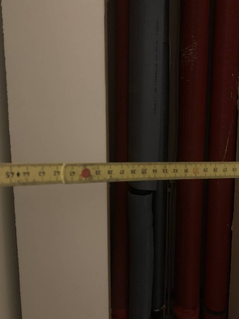

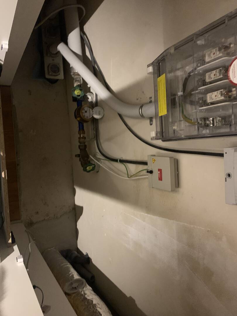

  • Zwischenraum für die Hausanschlüsse das ist eigentlich mein Favorit. Da dort alles schon weg wäre und kein Platz verschwendet wird. Auch ist der Raum kühl - aber natürlich sehr klein es ist kein Richtiger Raum sondern eher eine Nische zwischen einer Wand und einem Schrank. Die Rückwand vom Schrank kann entnommen werden, dass man rein kommt. Der "Raum" ist etwa 40cm tief, 2m breit und 2,5m hoch. Darin ist der Strom Hausanschluss, die Wasser Uhr, die Leitungen für die Sole der WP und der Druckbehälter für die Sole.

so sieht der Zwischenraum für die Hausanschlüsse aus:

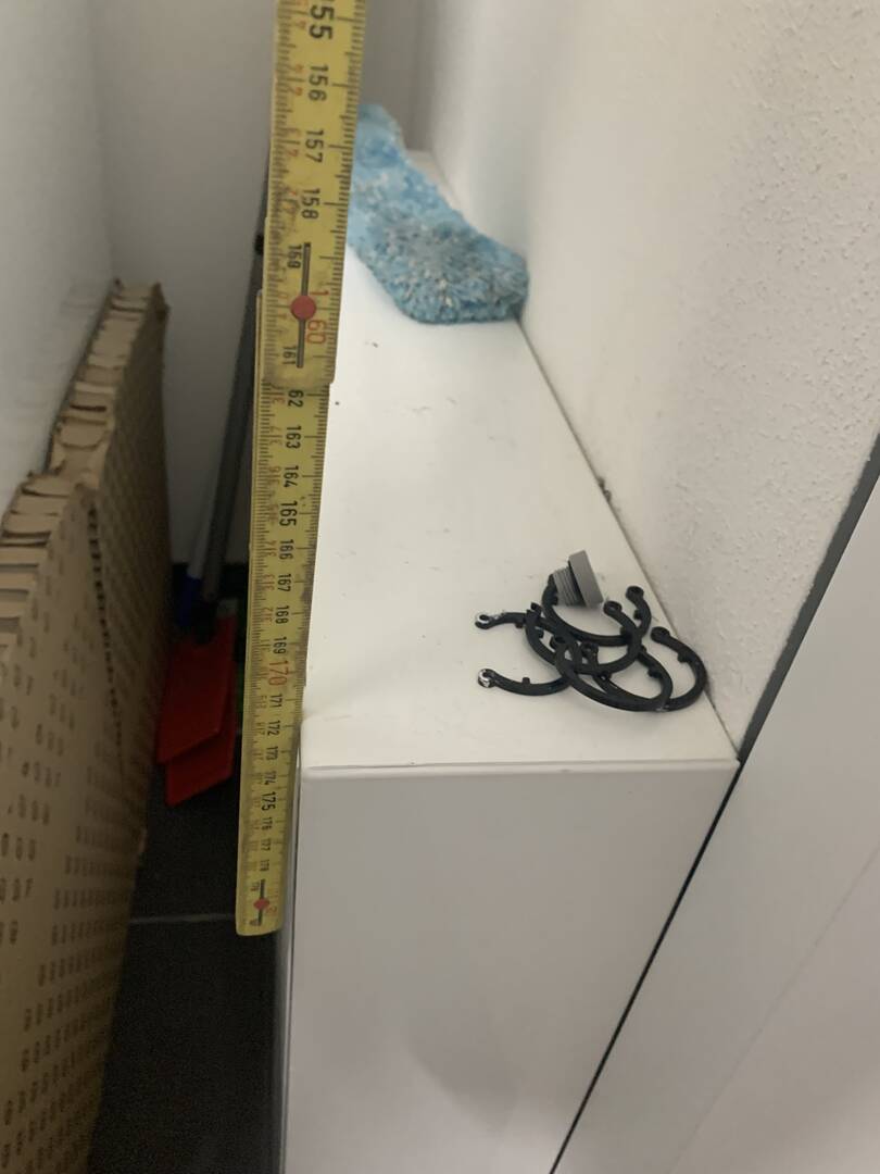

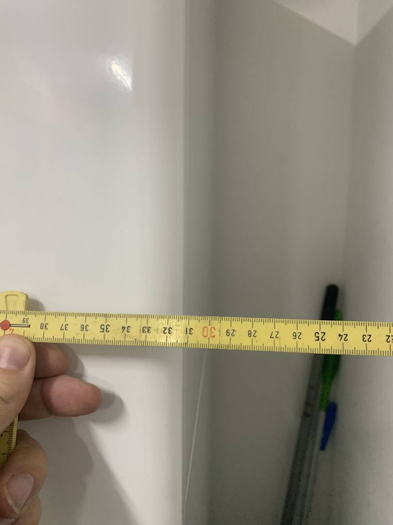

So der Bereich neben der Wärmepumpe:
und so über dem Gefrierschrank:
Wie ist eure Meinung dazu?

Kann man so schlecht beantworten, ohne zu wissen, was du vor hast. Ein, zwei Autobatterien mit kleinem Inselwechselrichter würde wohl noch in den Bereich Hausanschluss passen... wenn es größer werden soll, wird es da eng. jederzeit frei zugänglich wäre auch wünschenswert.
Garage mit Minustemperaturen ist für den Akku ungünstig, ggf. Einhausung mit Not-Beheizung.
Wo ist denn der Rest deiner PV-Technik untergebracht?
Ich würde im Bereich der Kühltruhe eins der Regale abbauen, da sammelt sich eh nur Kruscht an, und schon wäre der Platz so optimiert, dass du eine vernünftige Installationswand zur Verfügung hast.
im anderen thread, bin ich auf der Suche nach dem richtigen (fertig) Speicher. Es wird entweder zwei pylontech us5000 oder ein Stand Speicher mit etwa 80x45x25cm.
der standspeicher würde eigentlich nur in dem Zwichenraum gehen.
Generell kann auch der Speicher im Zwischenraum stehen und der wechselrichter an der wand bei der wärmepumpe. Da müsste ich nur durchbohren.
von der Zugänglichkeit, in den Raum komme ich eigentlich mit 1min Aufwand rein.
Rest der PV Technik (also der Wechselrichter) hängt in der Garage an der Wand.
Regal abbauen wird bei meiner Frau nicht auf Gegenliebe stoßen :wink: allerdings nen Teil davon umwidmen würde gehen.
daher Vorschläge gerne willkommen!
