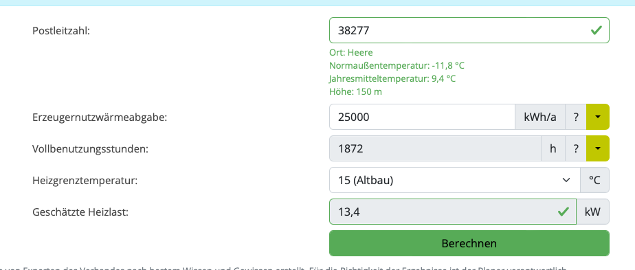

Wie gesagt habe ich keine Heizlastberechnung, ich kenne nur die Größe der Nachtspeicher (46KW), gehen wir von 8h Ladedauer aus, kommen wir also auf 15kW Dauerleistung.
Zusätzlich kenne ich Stromverbräuche, diese sind aber gemeinsame Messungen (inkl. DHE), ich habe Verbrauchswerte NT von ca. 25.000 kWh, hier war das Haus nahezu vollständig bewohnt.
Aufgrund des sehr geringen Komforts der Bewohner, würde ich alle Nebenverbräuche mal als "Mehrverbrauch" für meinen höheren Komfort, als 16-18°C Wohnraumtemp. annehmen.
Nehme ich nun den Rechner vom BWP mit diesem Verbrauch an käme ich auf knapp 13,5kW Heizlast.
Wie gesagt die Dämmung dort ist nicht bombastisch, im OG die Fenster kommen auch noch mal neu, ob ich das OG auch neu Gründe wage ich aber aktuell eher zu bezweifeln, dennoch würde ich trotzdem den Wärmeerzeuger gerne so auslegen, dass er groß genug ist.
Aktuell nutze ich primär nur das EG, das OG wird nur frostfrei gehalten werden, im zweiten Step saniert und dann irgendwann genutzt.
Dennoch erachte ich es nicht als sinnvoll, jetzt eine kleine WP zu kaufen, um dann in 3 Jahren, wenn ich es oben doch warm brauche, noch eine zweite zu besorgen.
Natürlich wird das vermutlich ein paar % Effizienz kosten, das andere ist aber finanziell wohl auch totaler Mist...

Naja das wäre in etwa so: Heizlastberechnung sagt bei ihm 25 000kWh. Nun schaltet der das Badezimmer ab, weil da ist man nur ne halbe Stunde am Tag. Das Schlafzimmer heizt man nur nachts auf 18°C. Das Kinderzimmer heizt man wenn die Kinder da sind auf 21° und ansonsten gar nicht. Die Räume werden Kälte "abstrahlen" bzw. Boden, Decke, Wände werden sich kühl anfühlen selbst wenn im Raum die Lufttemperatur 21°C ist. Man verbraucht dann zwar nur die Hälfte, dafür ist es jedoch nicht permanent wohlig warm. Es widerspricht einem Heizkonzept und Komfort. KANN man aber sicher machen. Vor allem, weil er schon Geräte hat. Also zusätzlich welche hinbauen wäre die beste Option, auch, weil es bisher geklappt hat. Wie auch von mir geschrieben, wenn der Boden entkoppelt ist, kühlt der kaum unter Raumtemperatur aus und ist daher zwar kühl aber nicht direkt kalt. Wenn es also vorher mit nem kühlen Boden geklappt hat, und der Boden wird neu gemacht, dann würde ich keinem ein wasserführendes System raten.
Oder anders: Ich WOLLTE den Komfort es später wärmer zu empfinden. Und nehme dann den Mehrverbrauch in Kauf. Wärmestrahlung von FBH wird eine andere Wärme sein als reine Konvektionswärme.

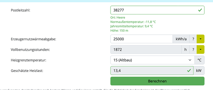

@thorsten hoffe meine Einführung hat da aufgeklärt. Thema NAT, siehe Screenshot, ist hier etwas niedriger, aber auch nicht gigantisch…
