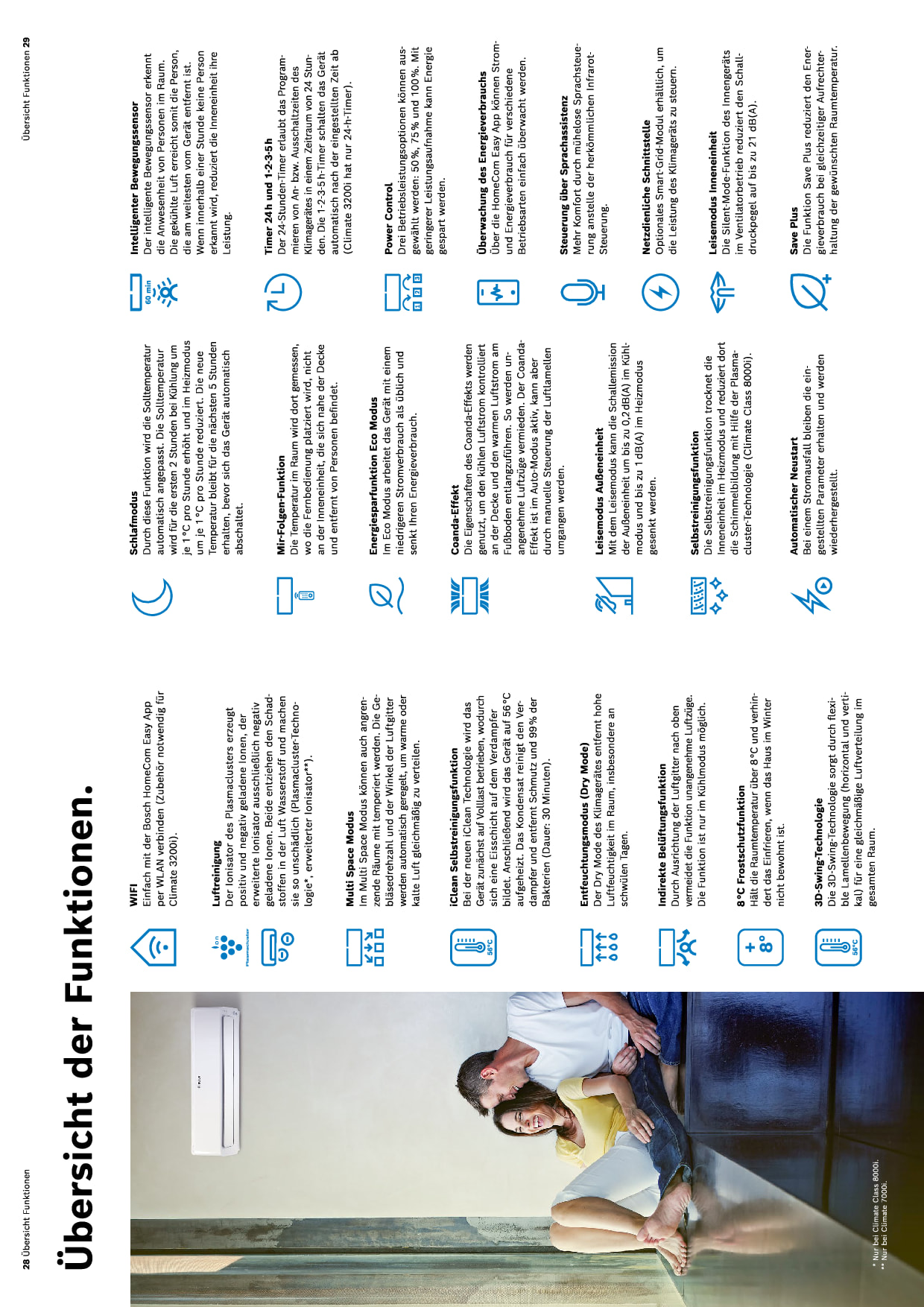

@Win Naja… mit so viel Leistung laufen lassen, wie es für den Raum nötig ist. Da wäre mir die Anlage am liebsten, die bei gleicher Leistung den wenigsten gefühlten Luftzug verursacht.

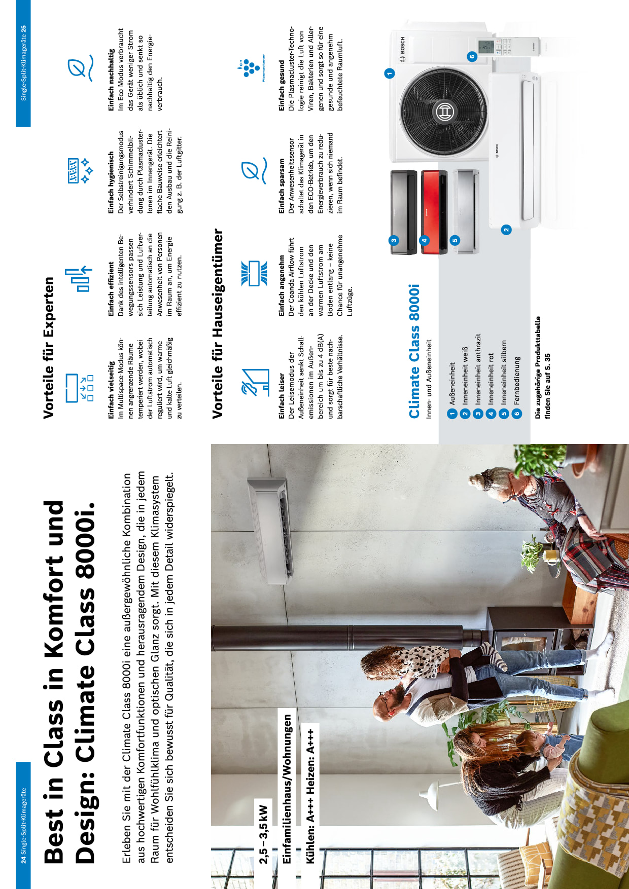

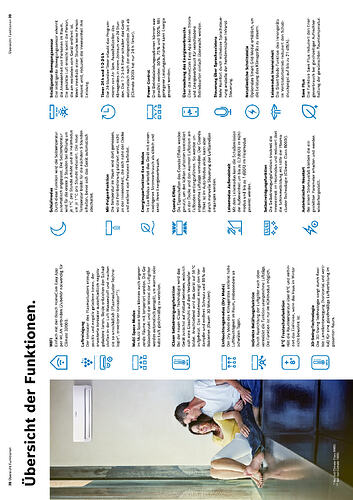

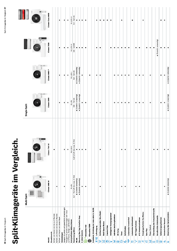

Bosch schreibt vom Coanda-Effekt. Ich hänge eine Auszug aus der Bosch Broschüre an. In der Broschüre steht auch schon die Climate 6000i P, mit R290. Zu kaufen habe ich die Anlage bisher allerdings noch nichts gesehen.
@klimo Ich habe schon oft gelesen, dass Bosch bei Midea fertigen lässt, aber zumindest mir scheint es so, als wären deutliche Unterschiede bei den Anlagen. Auch die gemessenen Werte, von Stiftung Warentest, weichen teils deutlich voneinander ab!?
Bosch schreibt von negativen und positiven Ionen, aber, dass es “nur” Ozon ist, wäre naheliegend. Wenn der Ozongenerator vor dem Wärmetauscher ist, müsste der doch, gegen möglichen Schimmel und Bakterien darauf, wirken!? Seit ich den Apfelkeller, vor dem Einlagern, mit Ozon behandle, halten die Äpfel gefühlt 2 Monate länger. Esse gerade, die letzte Hand voll, “Schweizer Orangenapfel” von 2025. Ok… Off Topic… :sweat_smile:

Da steht oft so viel in Werbeprospekten. Vieler Schnickschnack dient nur der Verkaufsförderung und hat im praktischen Alltag keine Relevanz. Deshalb würde ich solche Sachen genauer prüfen.
Das die Anlage durch die obere Ansaugöffnung auswirft, ist da glaube ich ein Missverständnis. Die wirft weiterhin genauso aus, wie immer, geht technisch auch kaum anders.
Coanda-Effekt hat auch die Daikin Stylish, wird hier mal gezeigt:
Mir ist nicht in Erinnerung, das hier im Forum aus praktischer Erfahrung davon geschwärmt hat. Insofern fraglich, wie man das im Alltag wirklich bemerkt.
Den Haupteffekt wird man über die Klappensteuerung hinbekommen, die jede Anlage hat.
Ja, das Bildchen für den Coanda-Effekt ist irreführend.
